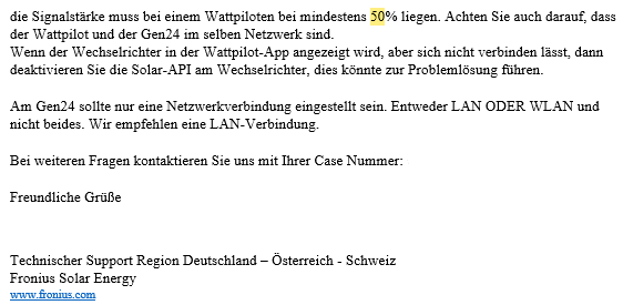

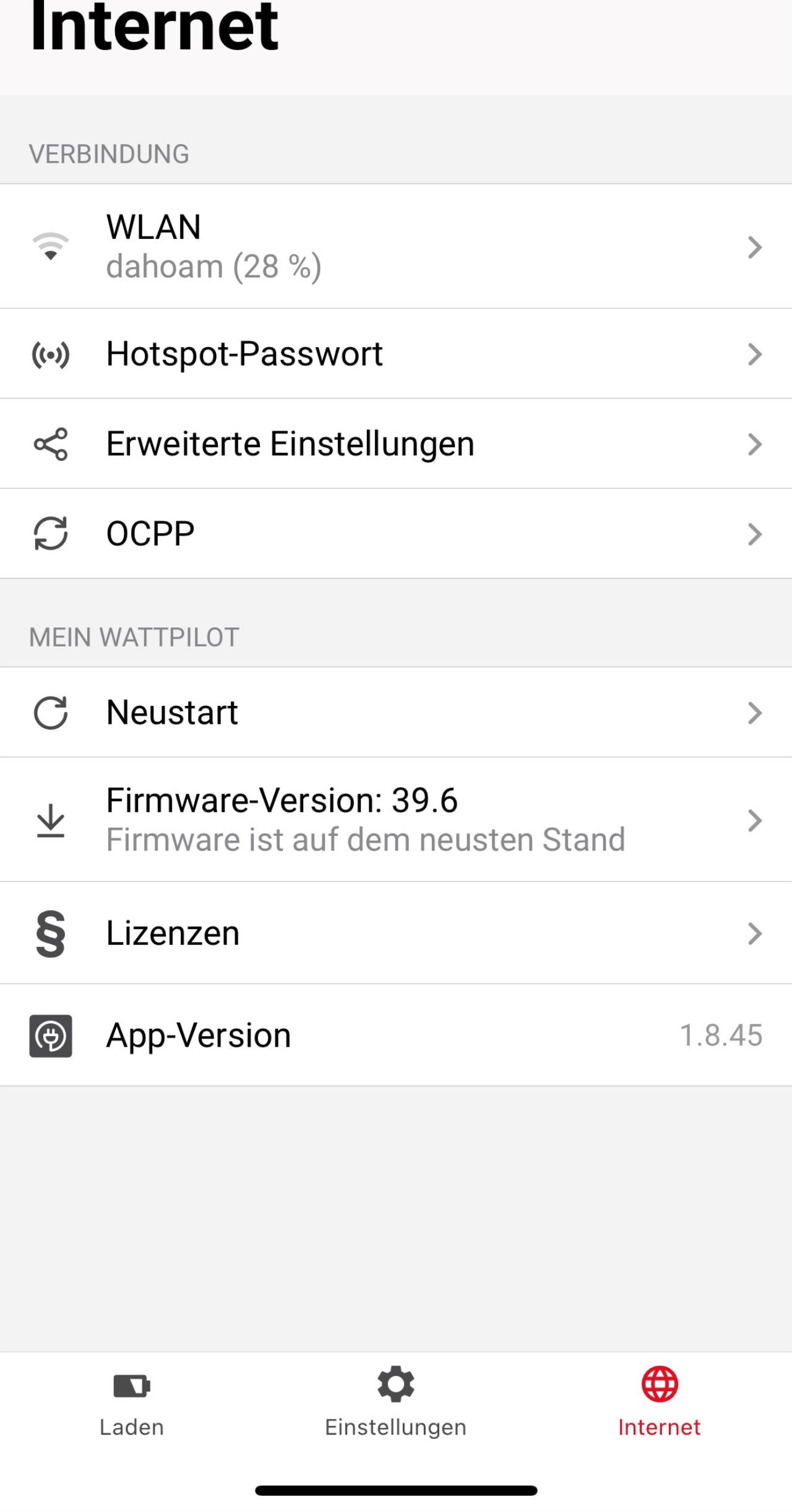

Gemeinderat schrieb: und eine WLAN-Signalstärke von mind. 50%
woher kommt diese info/aussage? hab jetzt lt. wattpilot 28% signalstärke und harmoniert
ansonsten hab ich mit dem fronius WR WR [Wechselrichter] + fronius wattpilot für mich ein homogenes stimmiges setup - bilde ich mir jedenfalls ein
2023/20230804318394.jpg

stefan4713 schrieb: woher kommt diese info/aussage? hab jetzt lt. wattpilot 28% signalstärke und harmoniert
Die Geräte laufen auch mit weniger Signalstärke, bei den Updates hat es immer wieder Probleme gegeben wenn zu wenig Signal da war, vor allem bei dem Go-E.

Vom Fronius PV Support selbst:
2023/20230804660602.png
