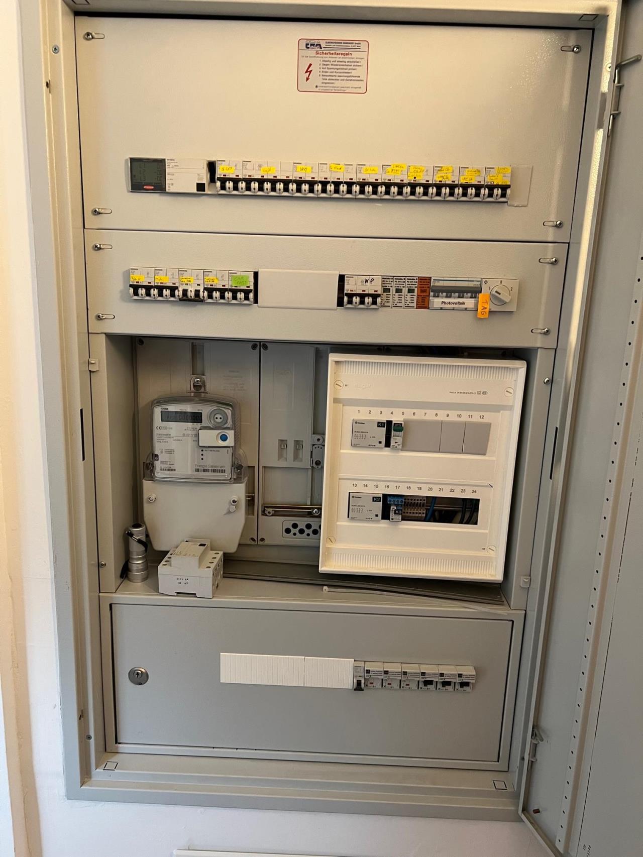

  •  stefan4713
5.8.2023  (#8)
MSC1 schrieb:
Welche Umschaltbox hast du da verbaut? Hast du auch ein Foto davon?
Hab ich hier eh schon mal irgendwo hochgeladen
2023/20230805782252.jpg

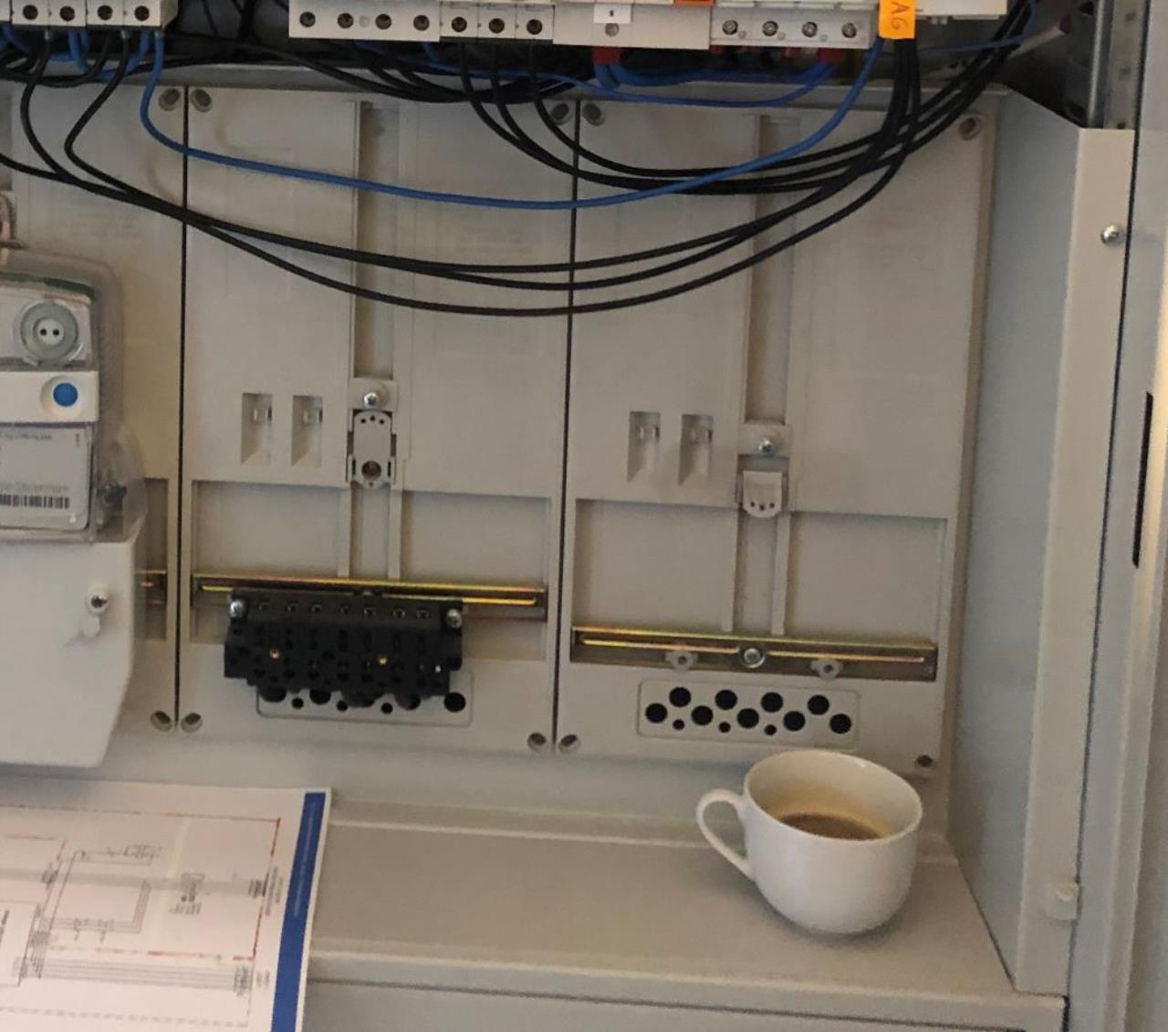

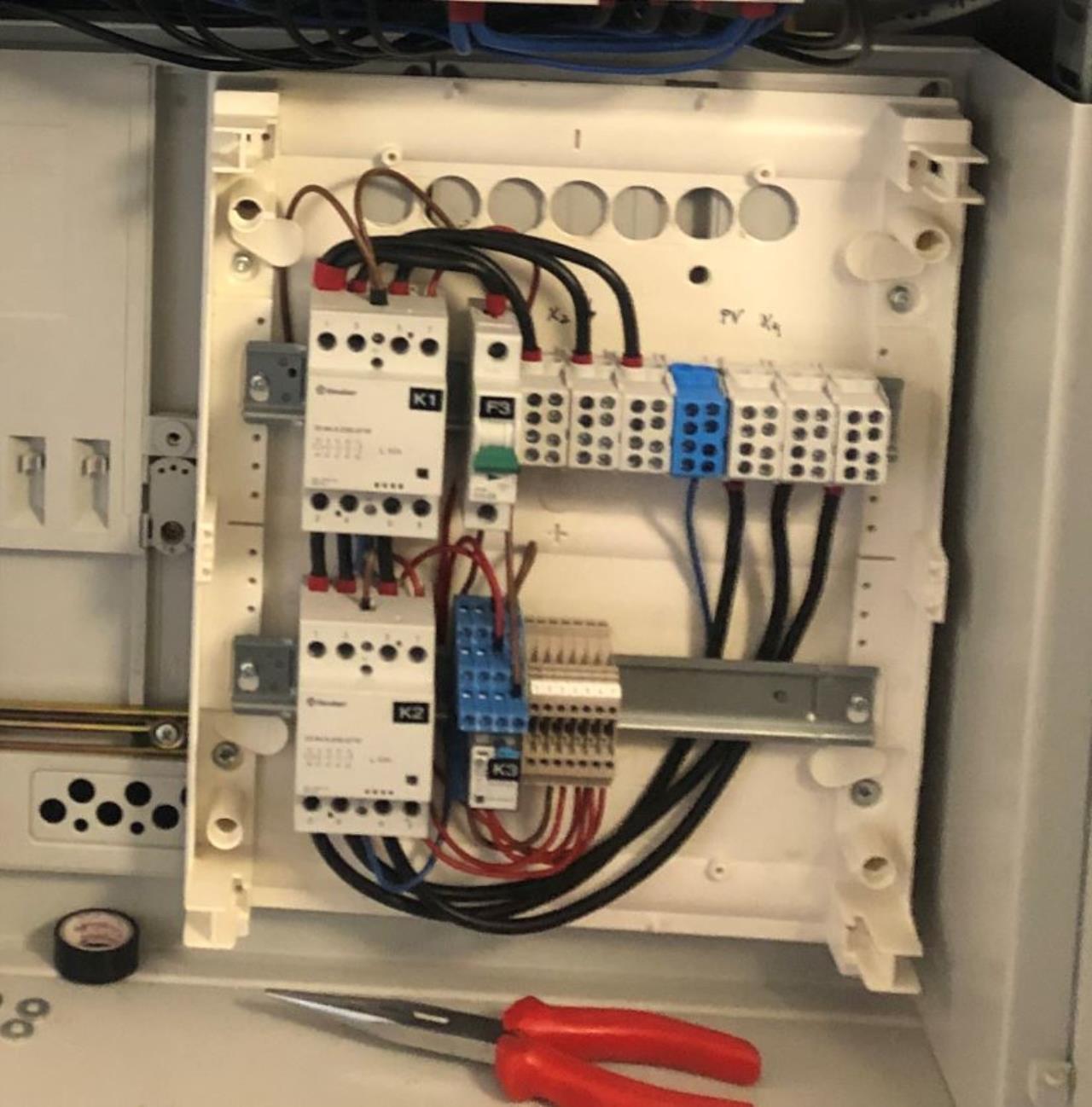

  •  stefan4713
17.8.2023  (#10)
MSC1 schrieb:
Wie habt ihr den kleinen Verteiler befestigt? Unten mit den vorhandenen Schrauben aber wie geht sich das oben aus?
sry @MSC1 hab da jetzt lännger nicht geschaut
der elektriker hat das einfach auf die vorhandene "rückwand" geschraubt
ist anscheinend hier in der steiermark kein problem - hab das von einem anderen elektriker auch gehört
