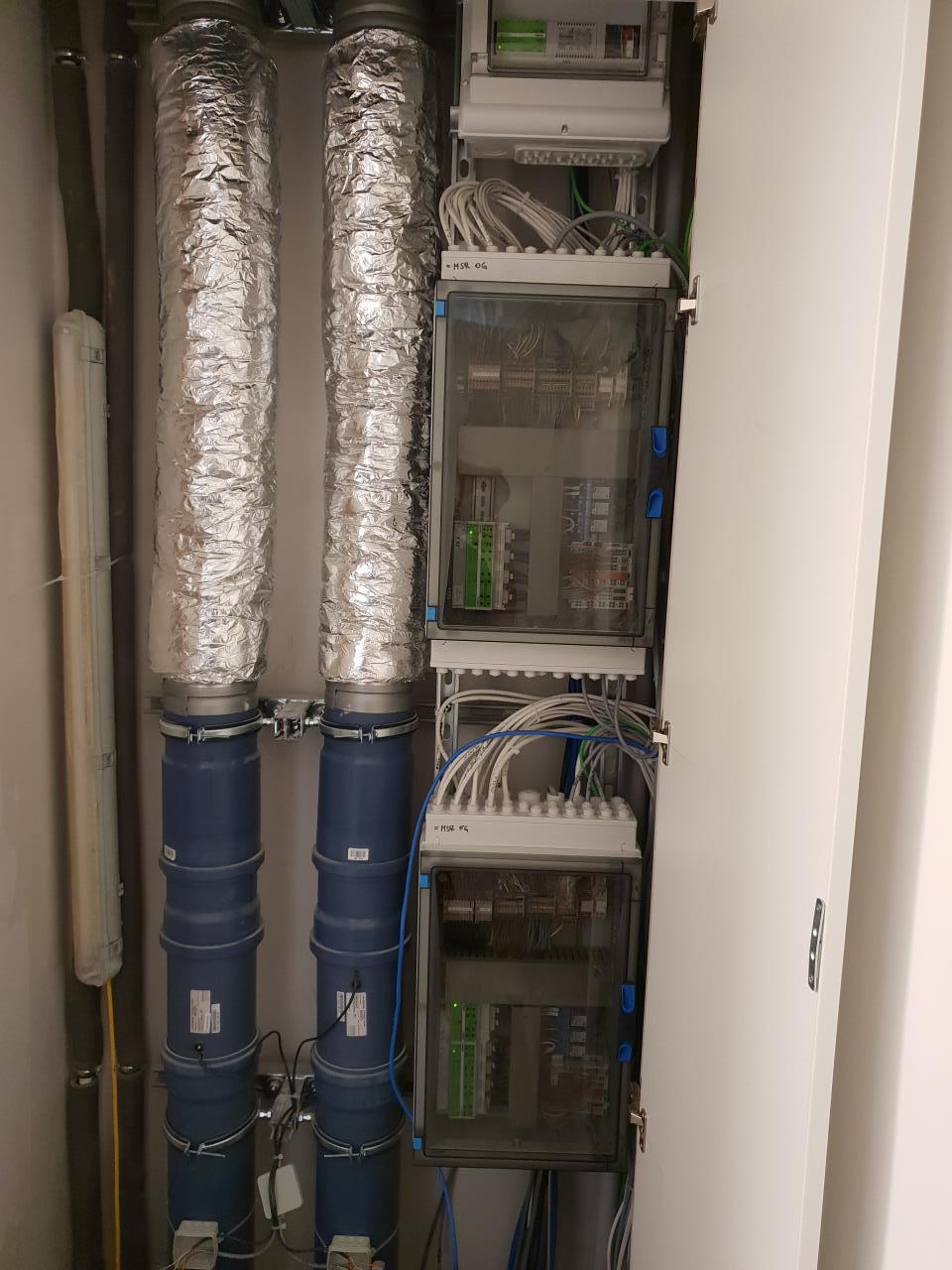

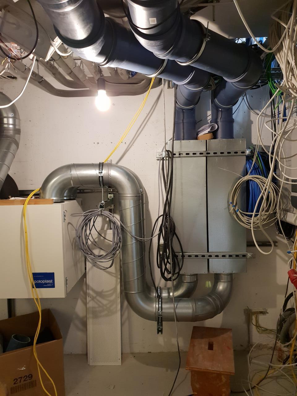

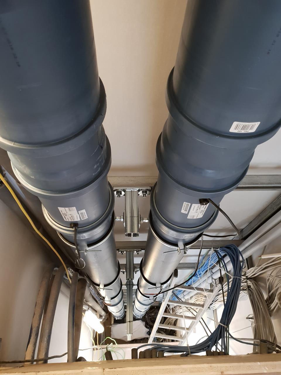

Nein die sind im Schacht bei mir hinter den Volumenstromregler(die machen auch lärm beim drosseln) aber man braucht ab 3 oder 4m schlauchlänge im Beton auch keine. Das ist in beton standard. Die andren Dämpfer sind für den Geräteschall. Da würde ich dir aber zu Umlenkschalldämpfer von Pichler, Wernig, Zehnder usw raten. Die fressen den niedrigfrequenten ventilatorbrumm am Besten
2023/20230806617397.jpg
2023/20230806357075.jpg
2023/20230806311728.jpg
Hatte ich alles in 3d in cad geplant

Vielen Dank für deinen Input!
