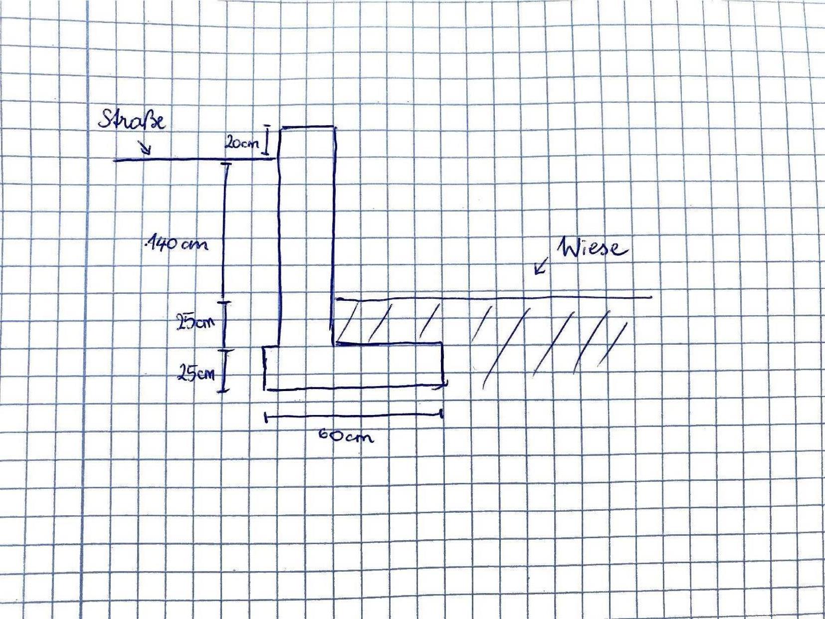

wir möchten gerne auf der Straßenseite eine Stützmauer errichten, um den Gefälleunterschied vor unserem Haus auszugleichen, siehe Skizze:
2023/20230730650799.jpg
wir haben uns für die Berechnung der Fundamentbreite an folgenden Forenbeitrag gehalten, wo unsere Situation fast richtig dargestellt wird: https://www.energiesparhaus.at/forum-stuetzmauer-fuer-ebenen-garten-bis-1m-hoehe-kein-l-fundament-noetig/53114
Das Fundament wird natürlich zweilagig mit AQ50 Eisenmatten erstellt und mit Eisen mit der geschalten Mauer (auch zwei Eisenlagen) verbunden.
Jetzt haben wir aber von einem bekannten Mauerer erfahren, dass wir bei einer Höhe von etwa 1,5m eine Fundamentbreite von mindestens 1m benötigen. Die Mauer würde sonst kippen. Außerdem würde er das Fundament mindestens 50cm hoch füllen.
Daher hab ich folgende Fragen, die mir die Experten hier sicher beantworten können:
  • Wie breit muss das Fundament werden, um es statisch korrekt auszuführen?
  • Wie hoch muss das Fundament mit Beton gefüllt werden? Sind dann drei Lagen Eisen erforderlich?
  • Geplant wäre jetzt eine Mauerstärke von 20cm. Reicht das?
Vielen Dank jetzt schonmal für eure Hilfe!

Also es ist nicht mein Fachbereich aber die Skizze erscheint mir auch recht optimistisch.
Du hast den Erddruck als Dreieck, plus etwaige Verkehrslasten und die Gewichtskraft die dem entgegenwirkt. Drehpunkt ist die rechts untere Kante.
Da kannst dir angreifende Kräfte in etwa ermitteln.
Zeichne das Gabze mal maßstäblich auf, auf deiner Skizze kommt garnicht raus qie schmal das Fundament ist.
100-120cm scheinen mir realistischer...

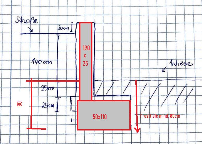

2023/20230730918893.png

@­MalcolmX Ja hab ich mir schon gedacht, dass das ganz schön optimistisch ausgelegt ist. Die Straße kann man leider nicht ausgraben. Eine richtige Winkelstützmauer wär natürlich besser geignet, kann ich jedoch nicht machen 😅. Ich hab auch schon überlegt, zum Fachmann zu gehen, doch wie immer gehts halt um Kosten. Würde mir ein Geotechniker auch einen Stahlplan zur Verfügung stellen?
@Schelm danke für deine Skizze, die hilft mir wirklich ziemlich weiter. Das deckt sich auch mit den Aussagen vom Maurer, der kurz draufgesehen hat.
Jetzt hab ich gleich noch eine Folgefrage:
Ich hätte geplant, das Fundament so zu binden (von unten nach oben): Eisenmatte (AQ50), 10cm Abstandshalterschlangen aus Eisen und wieder eine Eisenmatte (AQ50) oben drauf. Alle 15cm werden dann 10mm L Eisen eingebunden (2 Reihen) für die Verbindung mit der geschalten Mauer.
Reicht das, benötige ich hier einen speziellen Korb fürs Fundament?
