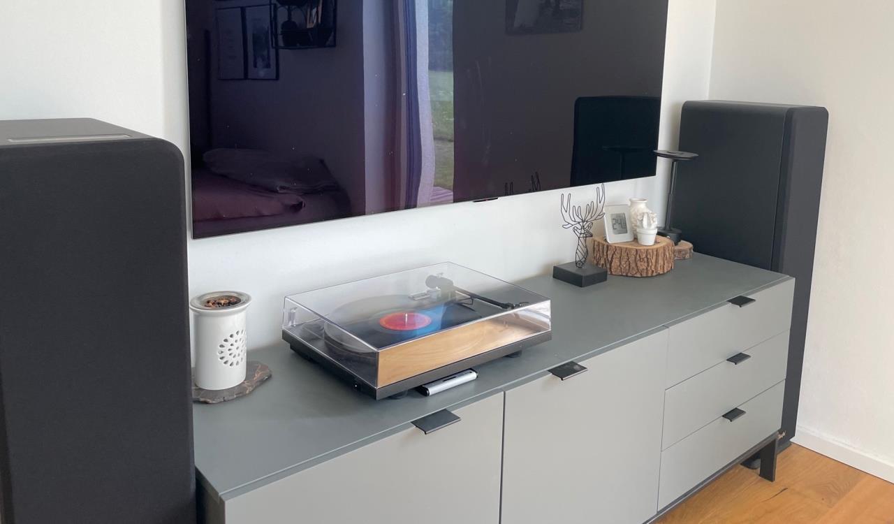

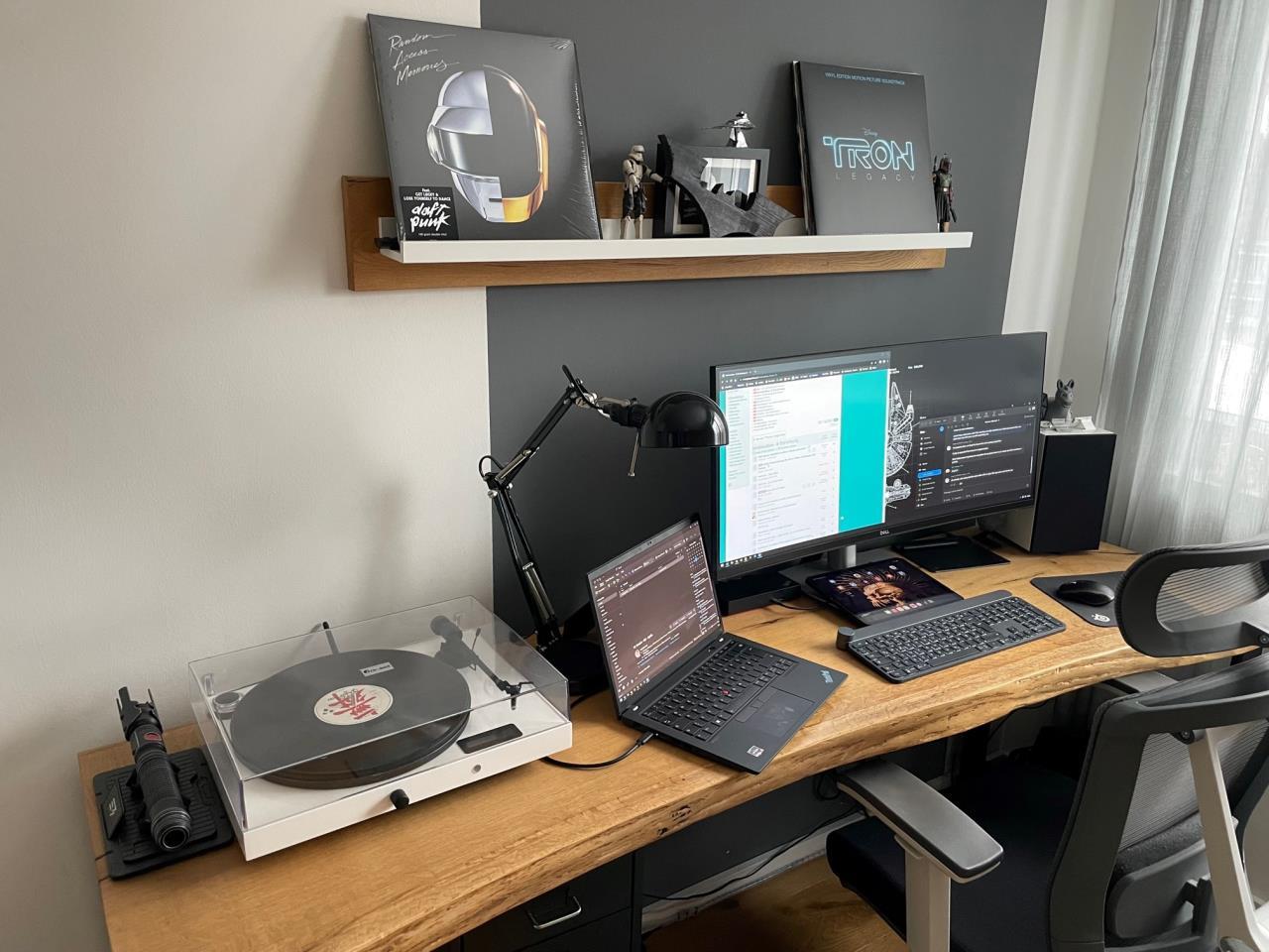

HAR80 schrieb: Mir ist Musik sehr wichtig ...
Mir auch. Hab Vinyl im Homeoffice und im Wohzimmer bzw. in der Mancave im Keller. Also eh Multiroom 🤡.  Alle manuell, geb aber zu dass der Pro-Ject sogar BT streamen könnte, ist mir aber zu stressig. Am feinsten klingts am  Beogram 1000 von 1969. Am BUS ist nur die Haustechnik.😊
