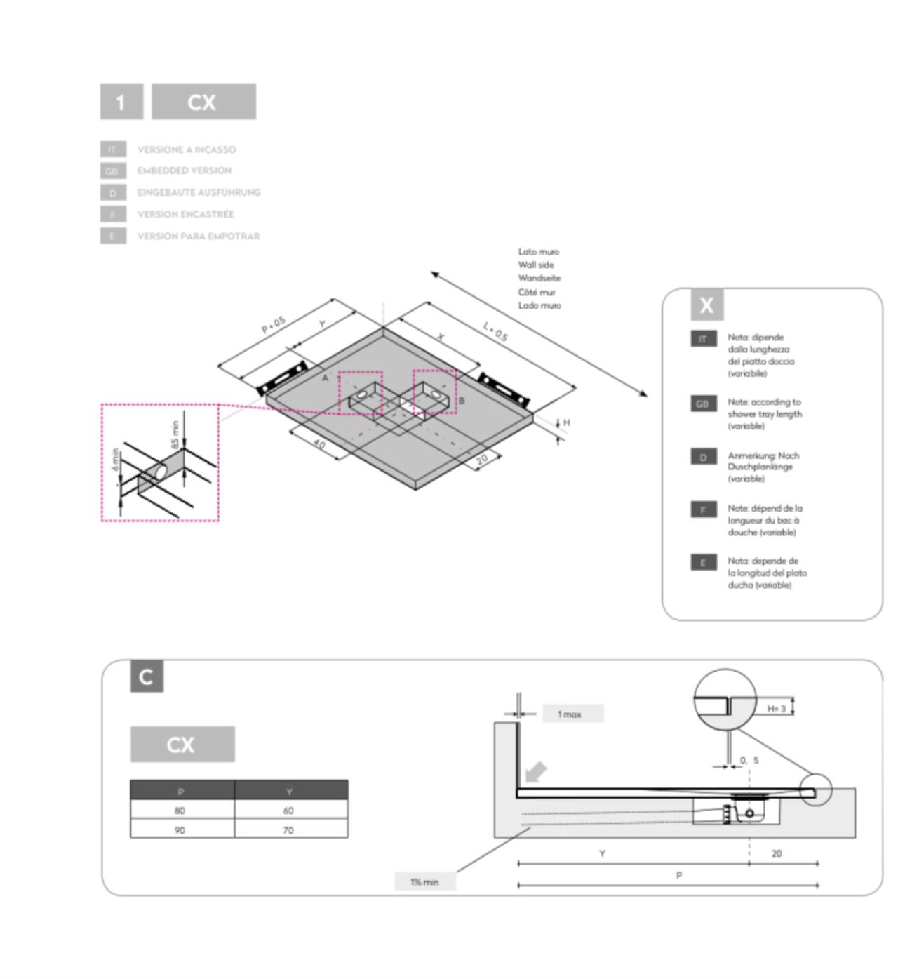

Wir bekommen diese Duschtasse von Vallone in 90x180
2023/2023071834476.jpg
2023/2023071843899.jpg

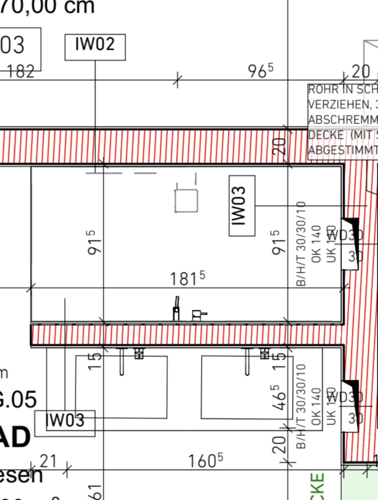

So sieht das im Bad aus

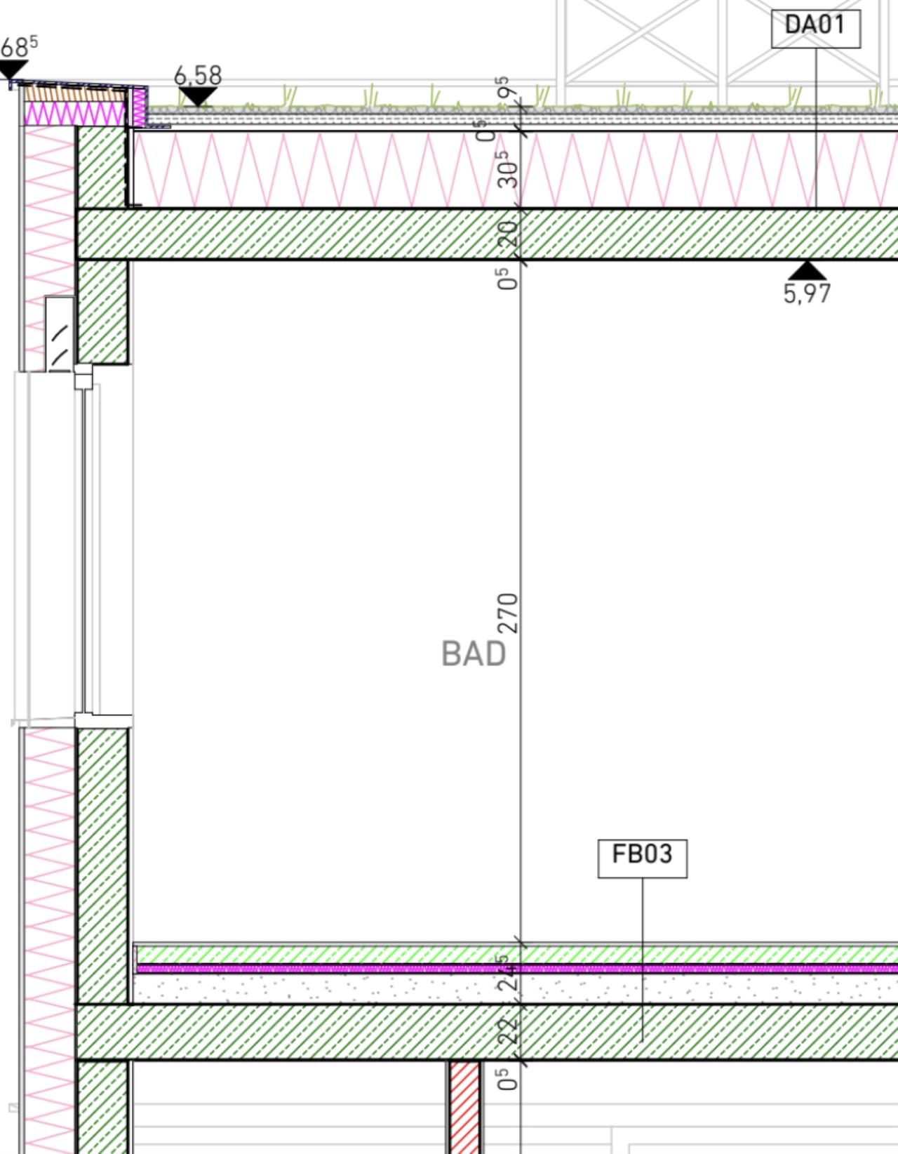

das ist unser Fußbodenaufbau
Belag 1,5
Zementestrich 7,0
Rolljet 3,0
EPS W-20 6,0
MinAir 7,0
Wie machen wir den Fußboden am besten im Bereich der Dusche? Was fordert ihr da empfehlen?

Detail mit dem Estrichleger und dem Insti besprechen. Syphon etc. muss vom Insti richtig positioniert werden und der Estrich wird in dem Bereich einfach niedriger gemacht. Damit nacher alles schön bündig ist.
18.7.2023  (#2)
+1

 wir haben jetzt den ganzen Bereich unter der Duschetasse drei gelassen und keine Schüttung gemacht, dann sind wir beim Aufbau frei
