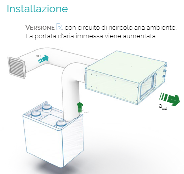

Da gäbe es fertige Geräte, aber auch welche zum Nachrüsten, wie das hier z.B:
https://www.geatherm.it/wp-content/uploads/2017/09/GEA.InDEU_.pdf
2023/20230620587599.png
2023/20230620513137.png
2023/20230620531582.png
- ein Einlass kommt vom Zuluft-Auslass des Lüftungsgerätes
- der andere Einlass ist "Umluft", hier wird z.B. die "saubere" Luft vom Gang/Vorraum angesaugt

Fieser Link, dachte das kann ich ohne Klimmzüge lesen, aber mein Italienisch ist doch nicht gut genug und die Bilder alleine reichen nicht :)
Was wird an das rechteckige Loch angeschlossen ?

Brombaer schrieb: Was wird an das rechteckige Loch angeschlossen ?
die normale, vorhandene Zuluftverteilung in die Räume.
Die Kiste sitzt einfach in der Zuluftverrohrung der KWL KWL [Kontrollierte Wohnraumlüftung].
Und hat einen Lüfter verbaut, der zusätzlich Umluft zur Zuluft beimischt, und diese vermischte Luft "aktiv" entfeuchtet und dann etwas kühler in die Zuluftverteilung bläst.
(also insgesamt wird um den Umluftanteil mehr Luft umgewälzt)
braucht aber auch einen Kaltwasseranschluss wie das System bei mir.
Also im Heiz(Kühlkreis) oder im Solekreis einzubinden.
