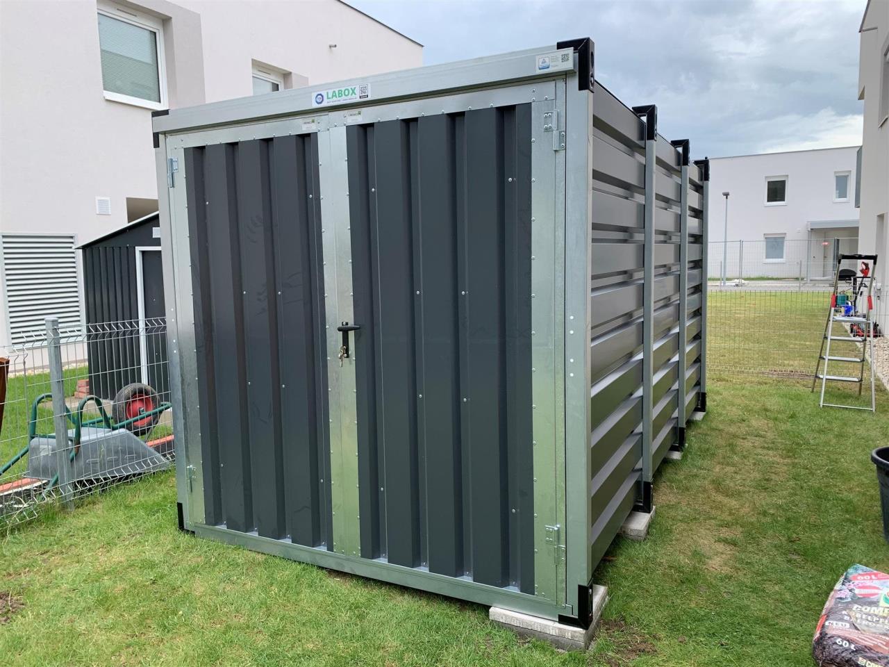

ich hab mir als lagerbox bzw gartenhütte jetzt so eine lagerbox von labox bestellt. irgendwie hat mich in der preisklasse dieses konzept am meisten überzeugt. aufbau schnell und einfach, lieferung frei grundstück und kein fundament nötig.
und der kontakt war super freundlich.
grundsätzlich ist kein fundament nötig, man könnte es theoretisch auf die grüne wiese stellen. verankern nicht nötig, hält durch eigengewicht (über 500 kg)
ich bin derzeit am überlegen was ich mache.
tendiere zu 8 solchen platten an den fußpunkten, die ich in kies lege.
direkt unter der box würd ich eigentlich nix machen. da stirbt dann ja eh alles ab.
wie tief sollt ich die löcher für den kies graben?
bei meinem blechhüttl derzeit hab ich so estrichplatten einfach auf eine 10 cm kiesschichte gesetzt. hält perfekt und keine setzungen/hebungen.
freu mich über einen fundamentalistischen austausch. und vllt hat ja hier jemand eine labox?
ich kann auf jeden fall davon berichten wenn ich sie hab.

Zusätzlich würde ich nicht nur an den Fußpunkten Platten legen, sondern auch dazwischen. Sieht meiner Meinung nach besser aus und man hat gleichzeitig eine ordentliche Rasenkante. Man braucht halt einige Platten mehr. Für mich sieht die Art und Weise, wie die Lagerbox am Foto aufgestellt wurde, nicht wirklich gut aus.

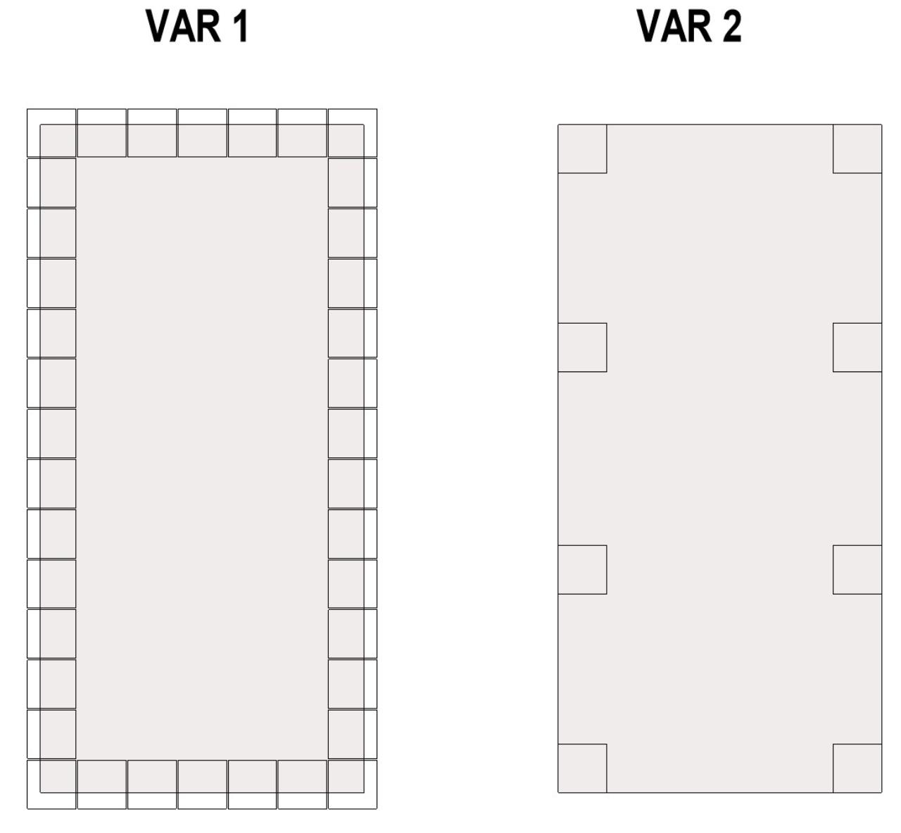

10.7.2023  (#4)
das wären mir dann denke ich zu viele platten..
2023/2023071026195.jpg
bevorzuge var 2, das sollte allemal reichen.
das foto soll nur die labox ansich zeigen. aber ja stimmt, das ist wirklich etwas dilletantisch.
meint ihr ich brauche darunter eine folie/unkrautschutz?
  •  AndiBru
10.7.2023  (#5)
Du könntest zwischen den Platten die "rasenkanten" Steine nehmen oder wie heißen die?
Sind 1m lang 5cm stark und gibt's mit 20, 25, 30cm Höhe.
Und diese hinlegen
Nur so eine Idee

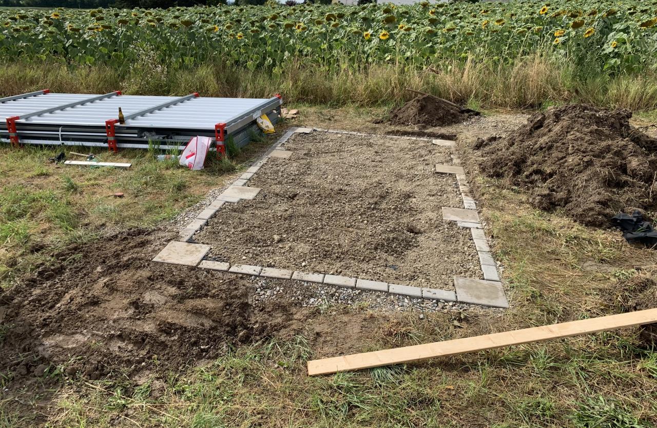

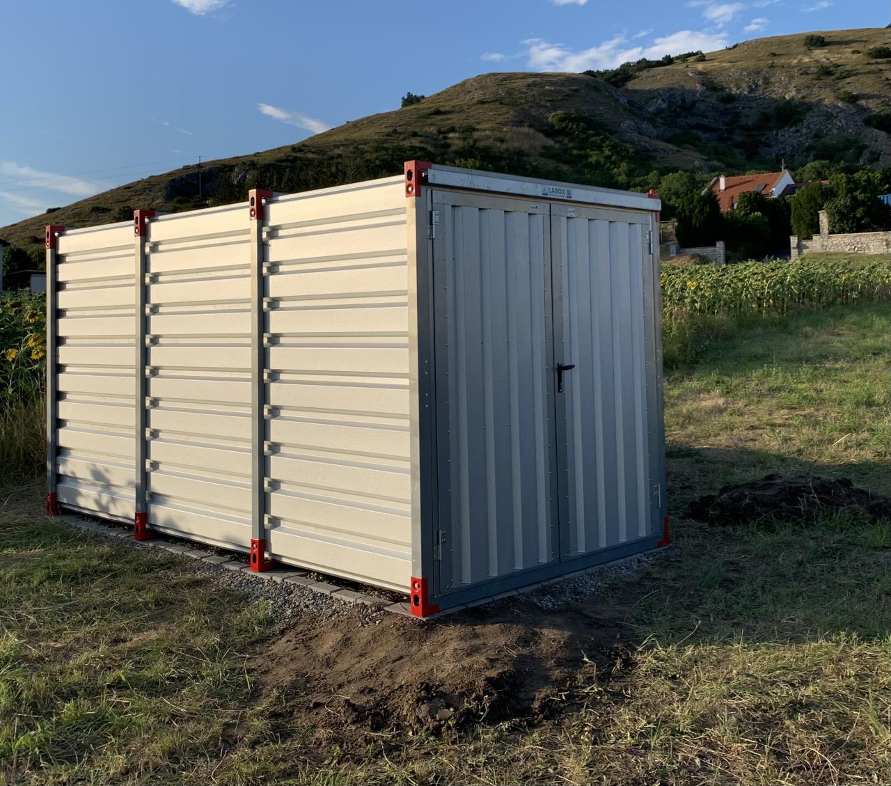

  •  Mhtech
10.7.2023  (#6)

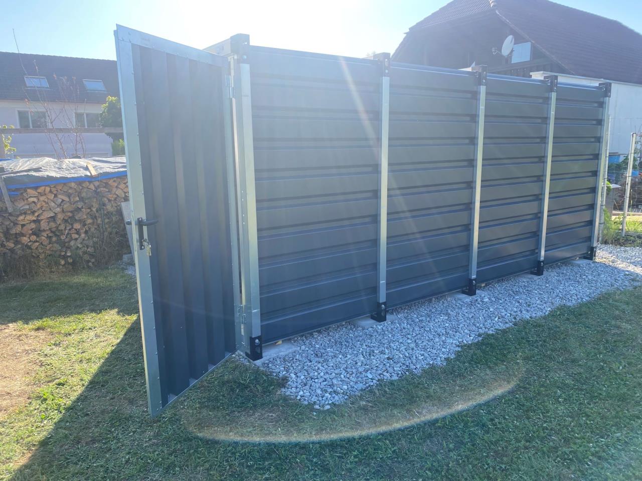

habe die 5m Labox aufgestellt, habe aber 40cm aufgegraben, Bruch rein, dann 40x40 Platen in Splitbeton verlegt, wichtig ist schon das die Hütte gerade steht, sonst hast du bei der Türe leichte Probleme, streift evtl. leicht,
  •  Mhtech
10.7.2023  (#7)
2023/20230710213753.jpg
2023/20230710395206.jpg
  •  Mhtech
10.7.2023  (#8)
2023/20230710474294.jpg
  •  rocko567
10.7.2023  (#9)
sieht super aus, danke! bist du zufrieden mit deiner labox?
ich hab mir die 4m variante bestellt.
bin am überlegen den bereich dazwischen mit xps platten (willhaben, zu verschenken) auszulegen quasi als unkraut schutz.
  •  Mhtech
10.7.2023  (#10)
Ja bin zufrieden, genau was ich wollte , super einfacher Aufbau und schaut gut aus

  •  rocko567
11.7.2023  (#12)
ok - schlachtplan steht.
die 8 fußpunkte kommen auf in ca. 10 cm splitt verlegte platten;
dazwischen rasenkantensteine (1m) mit OK = OK platte.
der bereich dazwischen wird mit unkrautvlies ausgelegt und mit schotter bestreut.
denke das sollte passen. danke für eure tipps/hilfe.

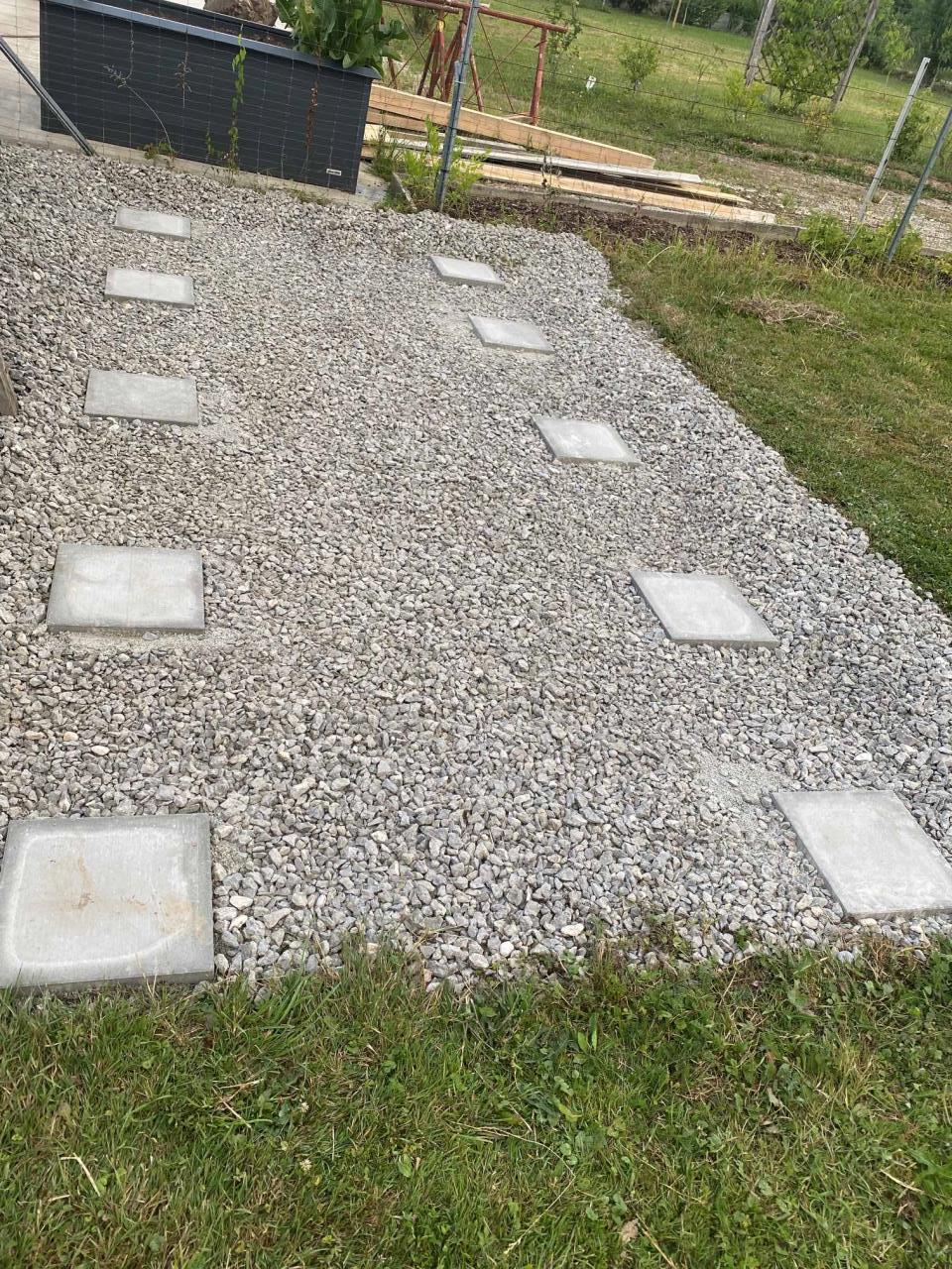

  •  rocko567
30.7.2023  (#21)
2023/2023073022977.jpg
2023/20230730367612.jpg
so habe ichs schlussendlich gemacht. platten und pflastersteine in ausreichend schotter, unter dem schotter ist unkrautvlies
der aufbau der box war in 1.5 stunden erledigt. ginge wohl noch schneller aber wir haben immer wieder bier/plauderpausen gemacht.
