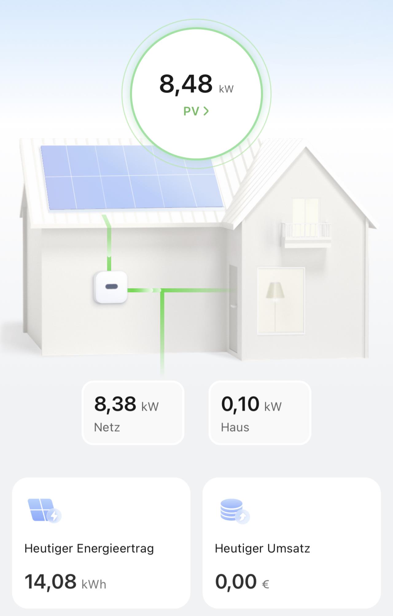

Kann mir jemand erklären, warum die Werte in der FusionSolar App unterschiedlich sind?
Oben steht 8,48 (8,38 Netz und 0,10 Haus).

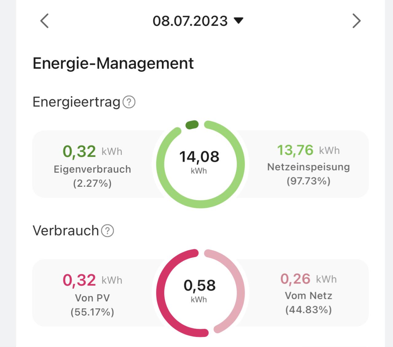

Unten steht dann heutiger Energieertrag 14,08. Der sich auf der zweiten Seite dann in 0,32 Eigenverbrauch und 13,76 Netzeinspeisung teilt.
Warum sind diese Daten nicht gleich?
2023/20230708609867.jpg
2023/20230708286791.jpg

Das obere bild ist die tatsächliche ist-situation in dem moment und wird alle paar Sekunden aktualisiert (8,48kw produziert deine pv im moment)
heutiger tagesertrag bezieht sich auf den gesamten tag wieviel du bereits produziert hast (14,08kwh)
Naja, der Wechselrichter meldet nur alle 5 Minuten seine Daten in die Cloud, so ganz Echtzeit ist das nicht.
Aber der wesentliche Unterschied ist die Leistung oben in kW, unten die erzeugte Energiemenge in kWh.
kWh ist das Integral der Leistung über die Zeit.
