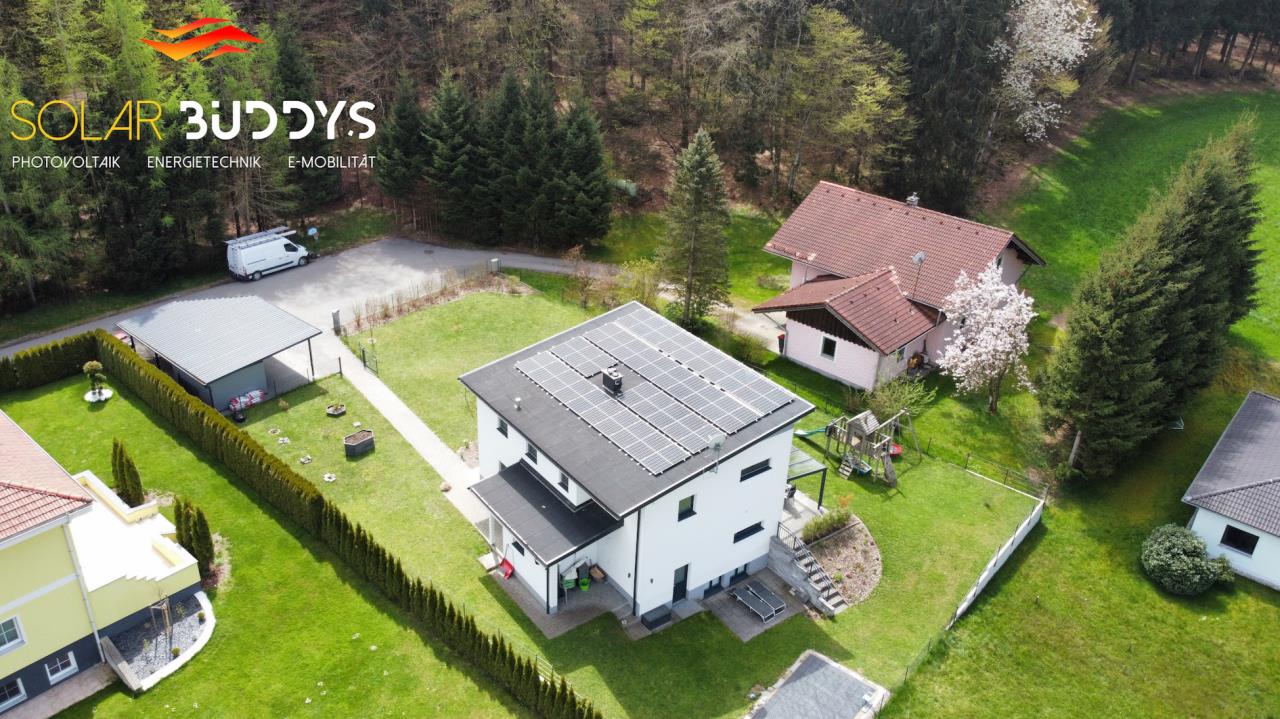

- Wir verbauen hierzu das sflex Montagesystem (Dachdurchdringungsfrei)
- Ja kann man flach auflegen bzw sogar muss
- Die Anlage im Bild faellt mit der Dachneigung richtung Norden und kommt auf 917kWh/kWp. Anlage zahlt sich definitiv aus bei theoretischen 1000-1050kWh/kWp Maximalertrag in unseren Breitengraden.Ein guter Solateur rechnet dir alles bevor er bei Dir auftaucht und baut !!
- Bitte ned aufstaendern. Schaut nur scheisse aus 😂 und ist kontraproduktiv wegen den Windlasten
Die Anlage am Foto hat 8Grad, wir haben aber auch schon Anlagen mit 17Grad gemacht
