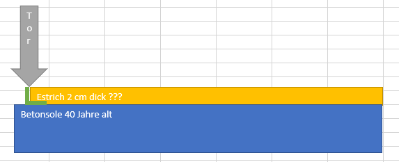

die Sanierung des Elternhauses ist nun abgeschlossen und für die 30qm 40 Jahre alte Garagen ist jetzt ein neues Tor eingebaut. Natürlich alles Sondermaße, weil nichts gerade, winkelig ist.
Naja, also, das Tor läuft soweit gut, aber nun muss ich den Boden irgendwie machen lassen.
In einigen Threads konnte ich lesen, dass eine VA Winkelschiene (2cm hoch * 4cm breit) gesetzt wird, das würde ich auch so machen, aber ich habe nur 2-3cm Aufbau dann, damit das Tor noch sauber schließt vorne. Hinten dann mehr durchs Gefälle
Könnte man einen Estrich machen mit Gefälle zur mitte und vorne? Oder würde dieser brechen bei der Last von einem Auto mit 2t beim reinfahren? Der Estrich würde direkt auf die Sole kommen. Ich habe mal was davon gelesen, dass man erst Fliesenkleber aufbringen soll und direkt danach den Estrich.
2023/20230705280341.png
Würde das überhaupt gehen oder gibt es bessere Möglichkeiten, die bezahlbar sind?
Gruß und vielen Dank für eure Unterstützung.
