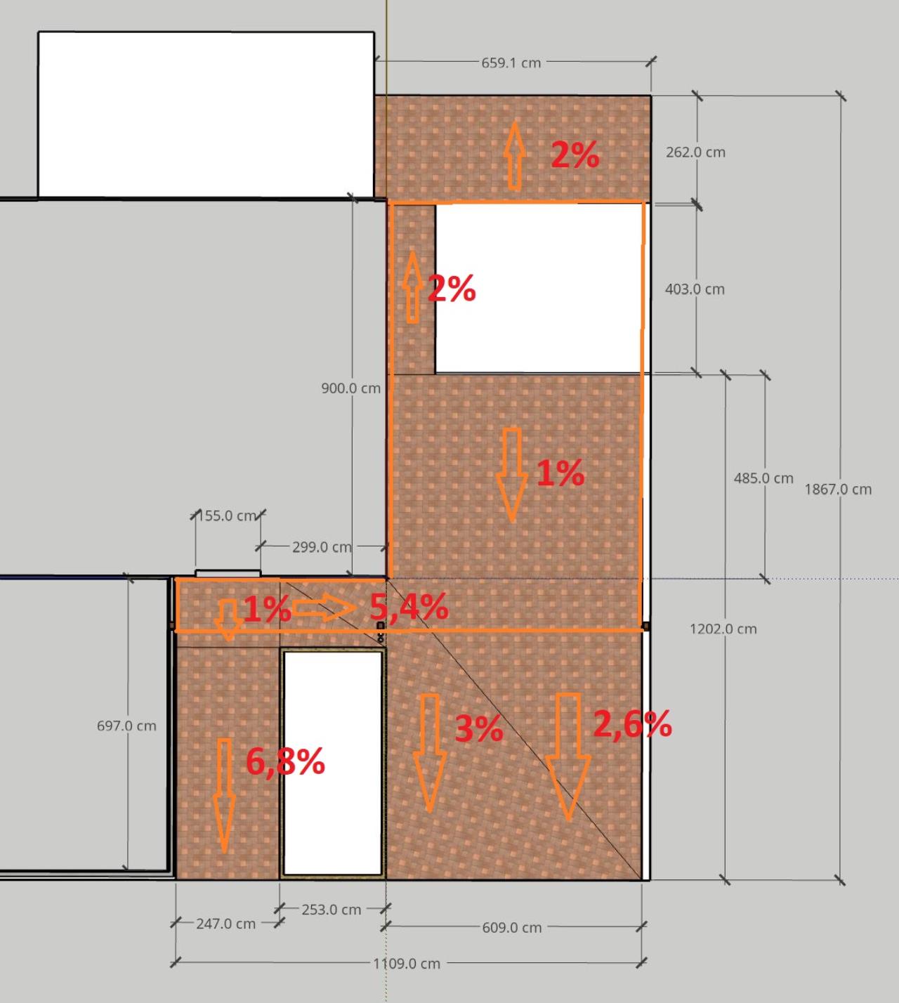

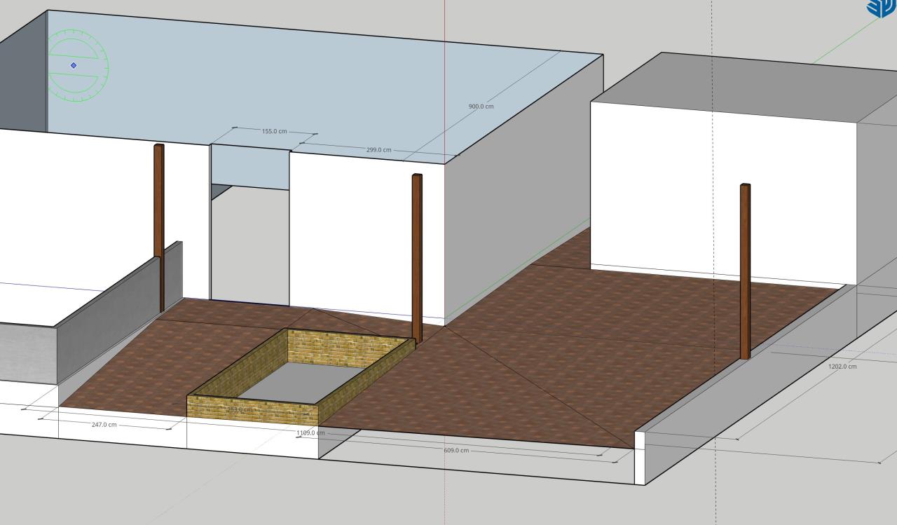

Sehr geehrte Forumsgemeinde, wir werden bald unsere Einfahrt in ungebundener Bauweise pflastern.
Folgendes Bild wäre derzeit mein Vorschlag um einen Stufenlosen Eingang zu erreichen, gibt es hier etwaiges Verbesserungspotential oder andere Ideen für die Einfahrt?
Das orange Rechteck ist eine Überdachung (Carport+Eingangsüberdachung)
Anbei ein Plan mit Gefälle und Situierung. In das Rabattl soll ein kleiner Baum, Bodendecker und Rindenmulch.
Die verschiedenen Gefälle direkt neben der Straße auf der Auffahrt würden durch eine fallende Straße kommen.

Ist das Grundstück bretteleben, oder hast du die Höhen-Anschlusspunkte eingemessen?
Rigole solltest du auch schon einplanen, da kommt einiges an Fläche bei Niederschlag zusammen.
Statt alles nur über Gefälle zu entwässern, könntest du auch punktförmige Entwässerung (Bodenablauf) einbauen um zuviel geneigte Flächen zu vermeiden.
Aber ganz allgemein würde ich mir - ohne dir persönlich nahetreten zu wollen - überlegen ob 150m2 Pflasterfläche für die Einfahrt in der heutigen Zeit noch zeitgemäss sind (Stichwort Bodenversiegelung).
Natürlich sind Pflasterflächen schnell fix und fertig und man kann sie sofort benutzen, während ein Baum/Staudenbeet / Hecke teilweise Jahre brauchen um gut auszusehen.
Oder wenn du hinter dem Haus noch 5 Hektar Land zum bewirtschaften hast, dann verstehe ich das Pflaster auch.
Ob Pflaster weniger Arbeit ist als Grünfläche, das würde ich nicht behaupten (Schneeschaufeln, kehren, kärchern, Unkraut aus den Fugen kratzen,...). Bei meinem Staudenbeet hab ich zweimal im Jahr Arbeit damit.

Danke precision,
Haben hinter dem Haus noch ~600m² Rasen, Sichtschutzhecken und Staudenbeete mit Bodendeckern.
4 Autostellplätze, den Durchgang, den Eingang Richtung Haustür und den Grillplatz vor Gartenhaus sind schon fixiert, dass dies gepflastert wird. Darum wollen wir auch mit dem 14m² Rabattl (Bodendecker und ein Bäumchen/Strauch) ein wenig die Einfahrt auflockern. Bzgl. Bodenversiegelung haben wir nachgedacht aber wir haben hier den Kompromiss geschlossen die 120m² zu pflastern und dafür mehr insektenfreundliche und heimische Pflanzen im Garten zu haben.
Nun wieder zum Topic ;)
Diese Punkte sind fixiert.
Eingangstür ist auf +-0
Die Mauern links und rechts parallel sind auf +-0
Straße Mauer Eckpunkt Rechts unten -33cm
Straße Mauer Eckpunkt Links unten -40cm
Das Rabattl hätten wir auch auf +-0
Kann ich in diesem Fall auch eine seitliches Gefälle vom Haus verzichten (unter Carport) oder muss ich dies zwingend einhalten?
Gibt es andere Vorschläge bzgl. Anordnung?
