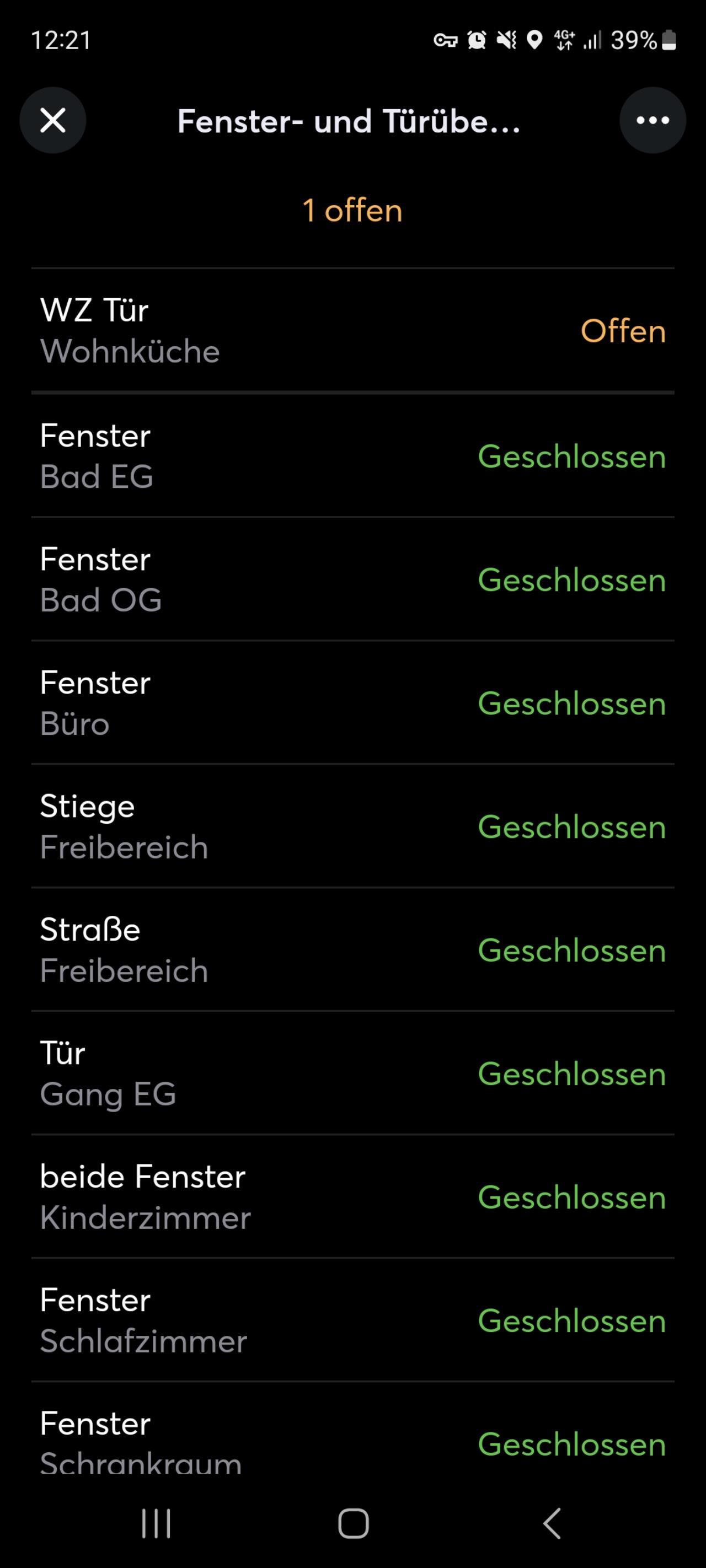

Genau das möchte ich gerade mit Loxone umsetzen. Da bin ich jedoch auf folgendes Problem gestoßen:
2023/20230714479616.png
Manche Fensterkontakte ändern ihren Status nicht. Wir hier zB die Wohnzimmer Tür ist immer offen. Wir haben Internorm KF520 Fenster, keine extra Fensterkontakte von Loxone.
Habe bereits mit den Fenstertypen telefoniert, der hat gemeint sie haben alles überprüft, die Fensterkontakte funktionieren. Ist für mich auch logisch, weil es wird ja angezeigt.
Könnte es sein, dass der Elektriker wo was falsch angeschlossen hat, dass sich der Geöffnet/Geschlossen Status nicht ändert?

Vertausch Mal zwei Fenster am Loxone. Siehst eh ob der Fehler mitwandert oder nicht
14.7.2023  (#34)
Oder am entsprechenden DI (digital Input) gegen Ground messen.
