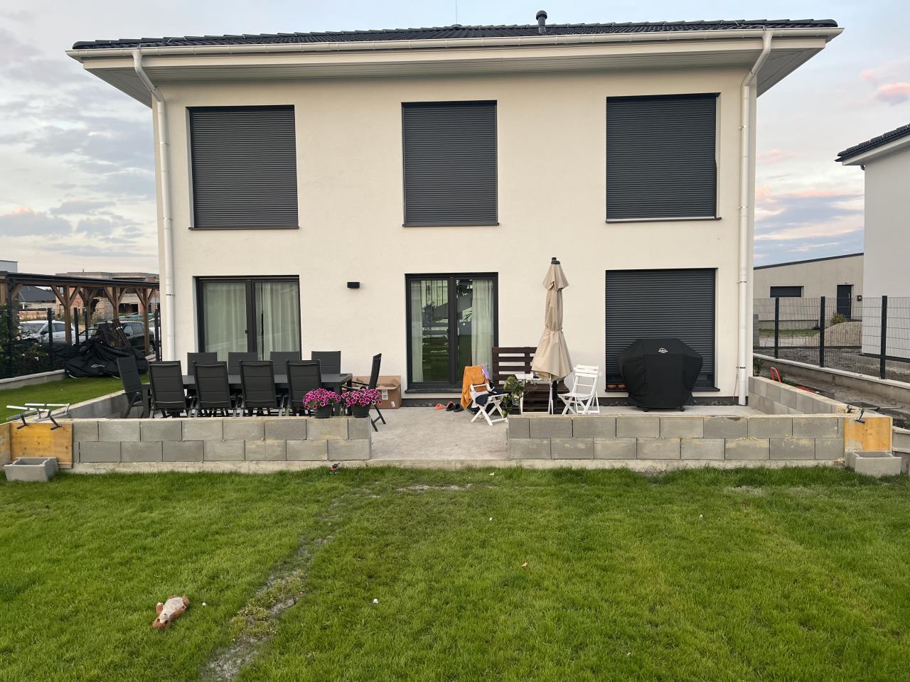

2023/2023070344831.jpg
Hier ein Bild dazu.
Es wäre geplant an den Ecken und jeweils links und recht von den Eingänge Pfeiler zu platzieren. Ich würde sogar noch zwischen den Eingangspfeilern und Eckpfeilern nochmals Pfeiler setzen.
Es wären also alle ca. alle 2-2,5 meter Pfeiler.
Auf die Pfeiler, lange Seite, kommen Pfetten und quer Sparren, normale Dachkonstruktion.
darauf kommen dann Hohlkammerplatten. Also alles in allem sehr leicht gehalten.
Hoffe das hilft weiter die Situation einschätzen zu können.
ich danke für die hilfe.

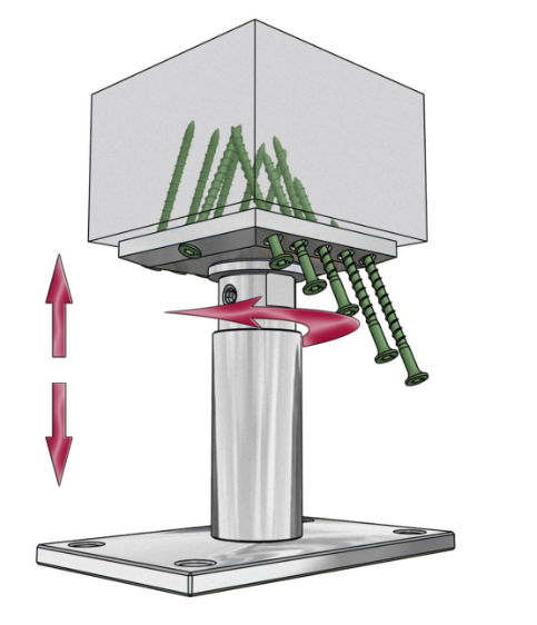

2023/20230704755092.png
So in etwa sieht soetwas aus. Stützenfuß / Pfostenträger
zur Info: Ich hatte mich auch mal nach Hohlkammernplatten erkundigt. Die sollen mit der Zeit innen bewohnt werden und es kommt zu Kondens in den Hohlkammernplatten.
Hab dann Polycarbonat Lichtplatten entdeckt mit Wabenstruktur. Optisch find ich die einigermaßen schön und auch modern
  •  AndiBru
4.7.2023  (#9)
Hi, also ich finde Betonpfeiler aus Schalsteinen viel zu wuchtig, ich würde Holz oder Stahl bzw. Alu empfehlen.
Wichtig ist auch eine Windsteifigkeit.
Von der "Tragfähigkeit" wirst kaum ein Problem haben, die Steifigkeit muss man sich ansehen.
Man kann - wenn man selbst baut - auch eine Mischung aus Stahl z.b. für die Säulen und Holz für die Quer und Längs Balken machen, dann kann man es als leihe gut verschrauben.
Spax hat gute Videos zur steifer Verbindung online, wobei eine "windrispe" Wind Kreuze Aussteifungen wirst sicher brauchen.
  •  precision
4.7.2023  (#10)
Gut das du das Foto gepostet hast - ich hätte unter einem Vordach ganz etwas anderes erwartet. Für mich ist das eher einen Terrassenüberdachung.
Die Sparrenlänge schätze ich vom Foto auf 5m ungefähr, oder?
Vom Druck auf die Säule sehe ich weniger problematisch. Allerdings solltest du dir da auf jeden Fall Gedanken zur statischen Aussteifung der Konstruktion machen (am besten am Haus verankern und zusätzlich eine Diagonalverstrebung an der Dachunterseite).
  •  Hobbyplaner
4.7.2023  (#11)
precision schrieb: Gut das du das Foto gepostet hast - ich hätte unter einem Vordach ganz etwas anderes erwartet. Für mich ist das eher einen Terrassenüberdachung.
Nachdem ich die 1. Zeile im Eröffnungspost gelesen habe, dachte ich hier wird eine Terrassenüberdachung mit 10 x  3,7 m geplant. 😏
Die Sparrenlänge hätte ich, mit etwas Vorsprung, so auf 4 bis maximal 4,5 m geschätzt.🤷‍♂️
