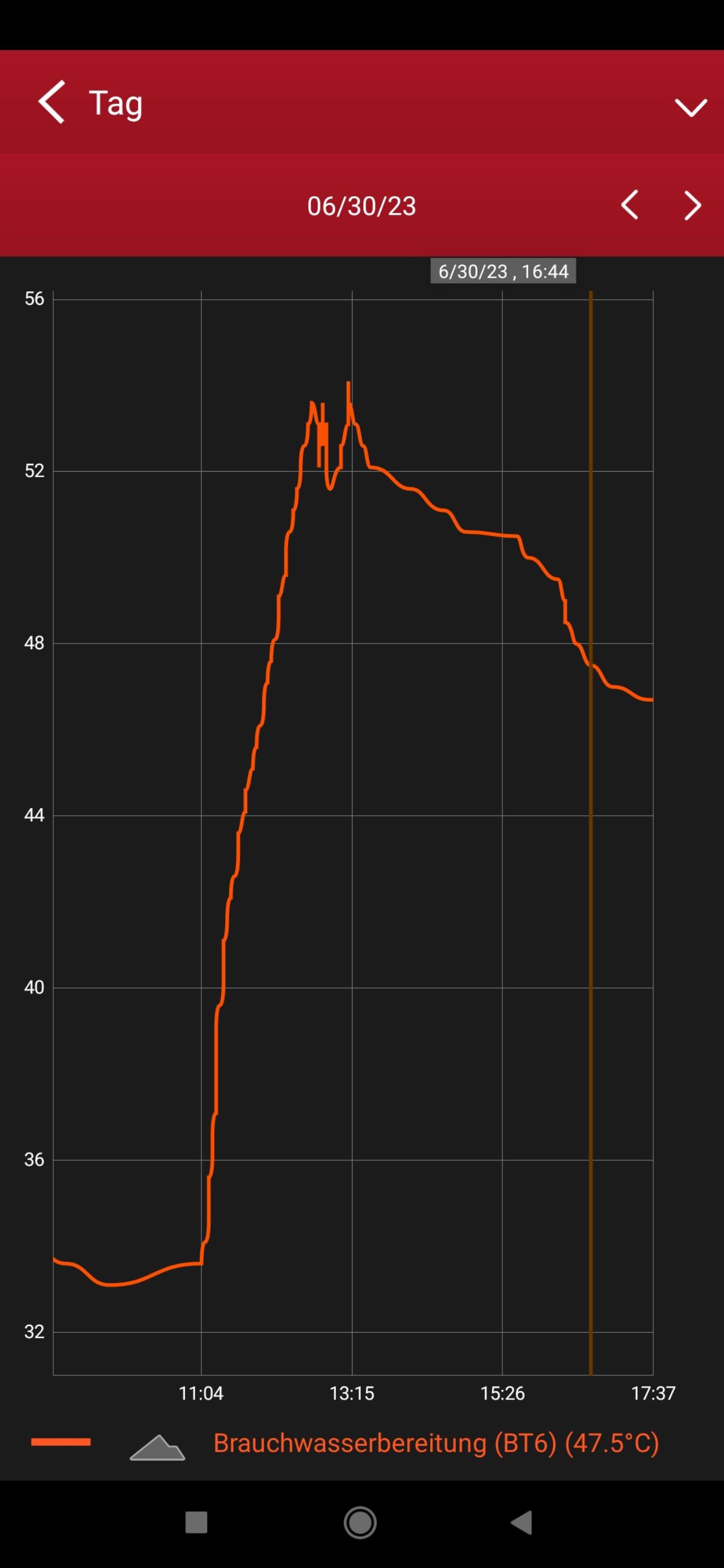

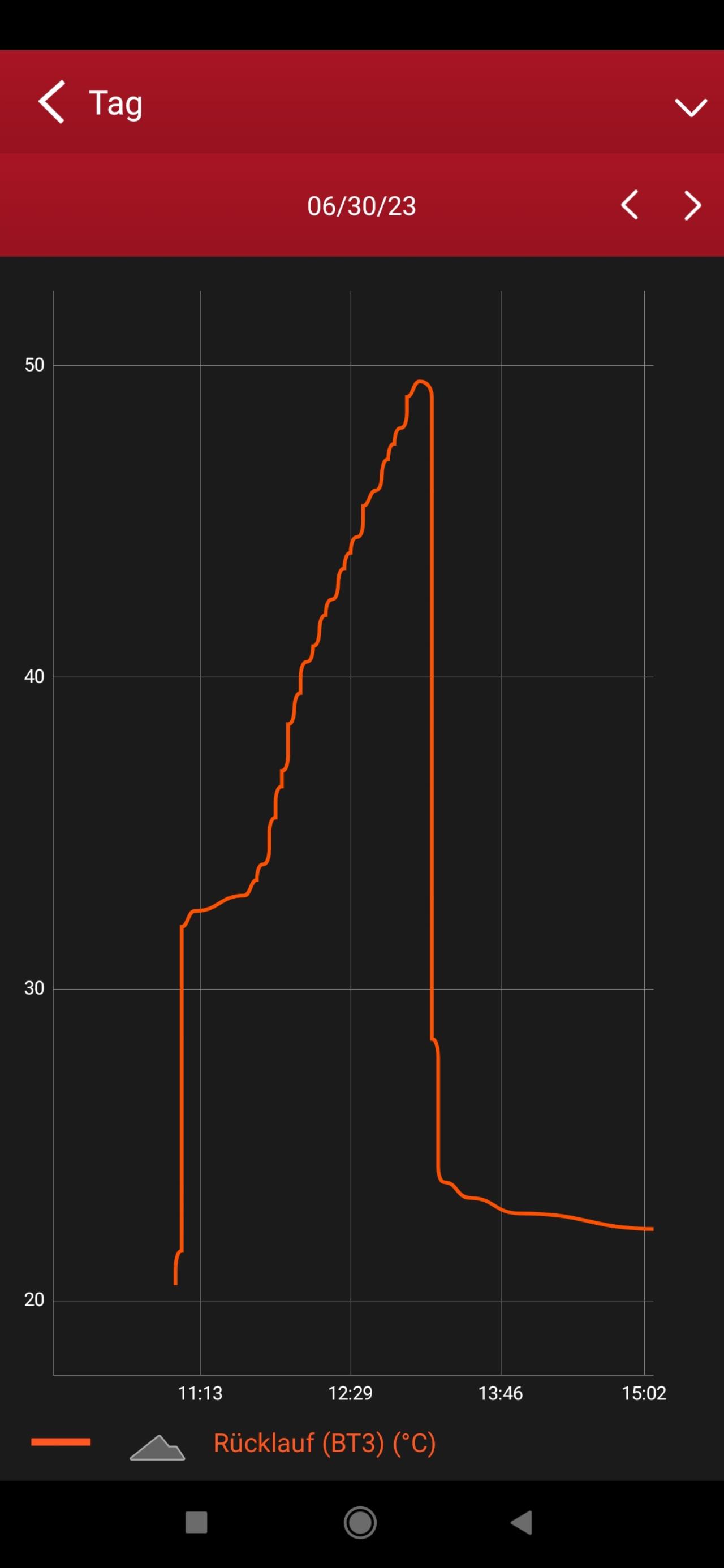

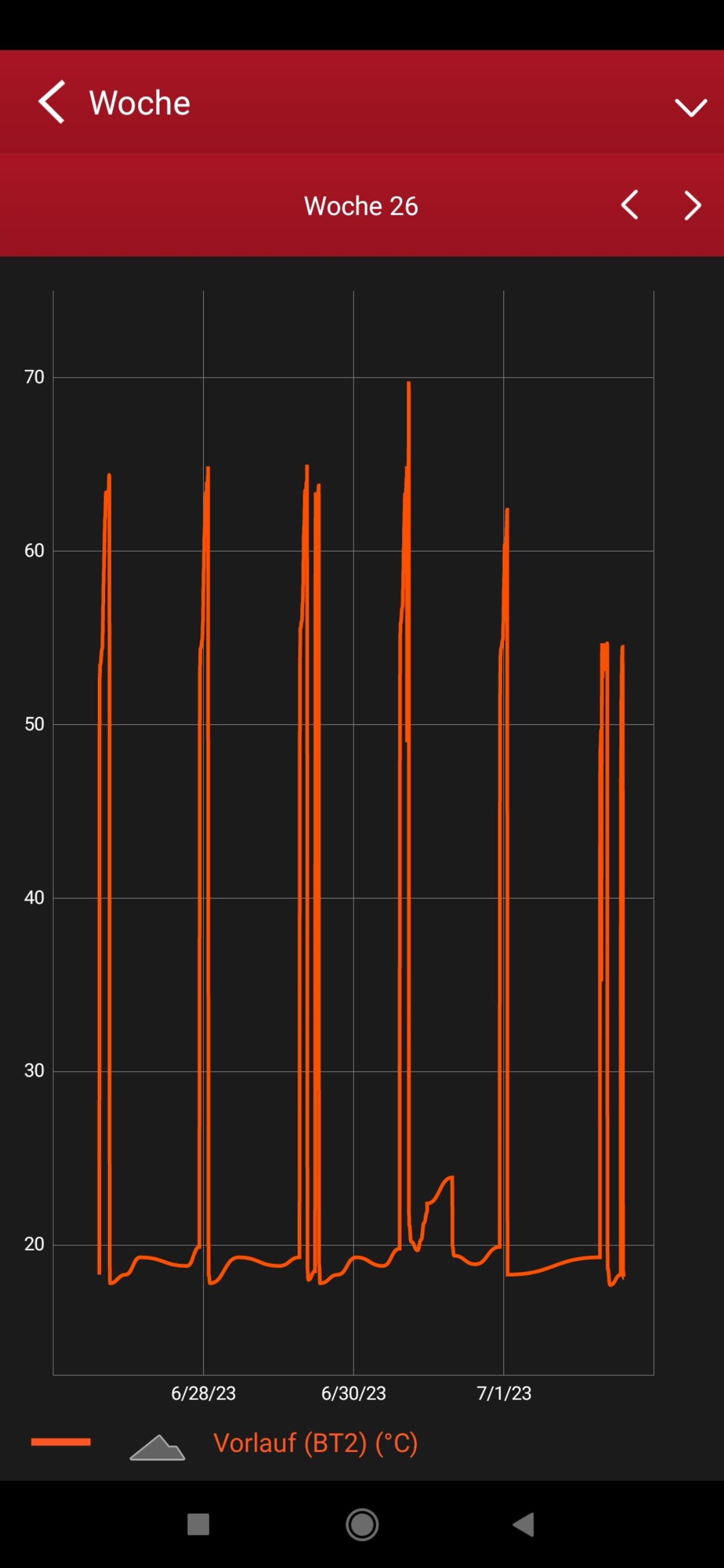

1.7.2023  (#4)
Muss ich schauen, danke für den Tip! Der mit dem komischen Peak war übrigens genau da wo der Fehler kam ....
Drunter der normale Verlauf...
2023/20230701470604.jpg
2023/20230701857477.jpg

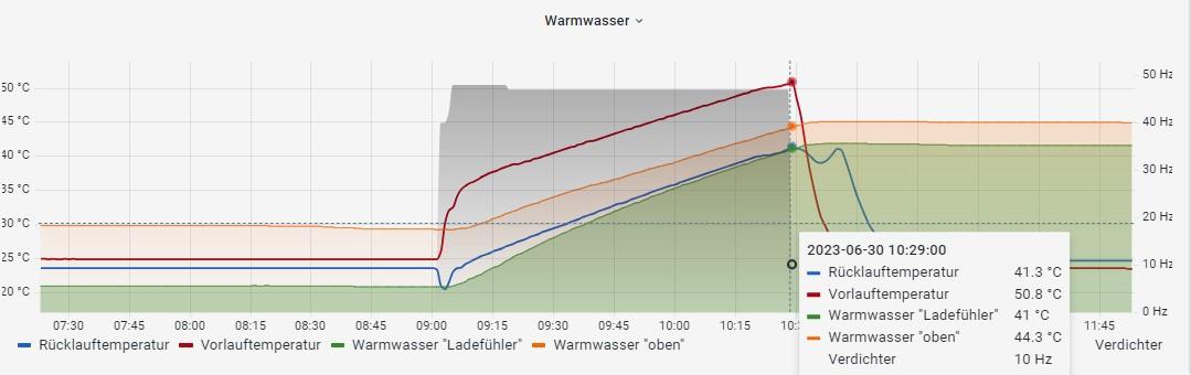

zum duschen schon mehr als genug.
reicht aber nur grad übern tag, bei einer ladung.
2023/20230701215818.jpg
zeig mal pumpenverlauf mit VL VL [Vorlauf]/RL temp und WW WW [Warmwasser]-temp.

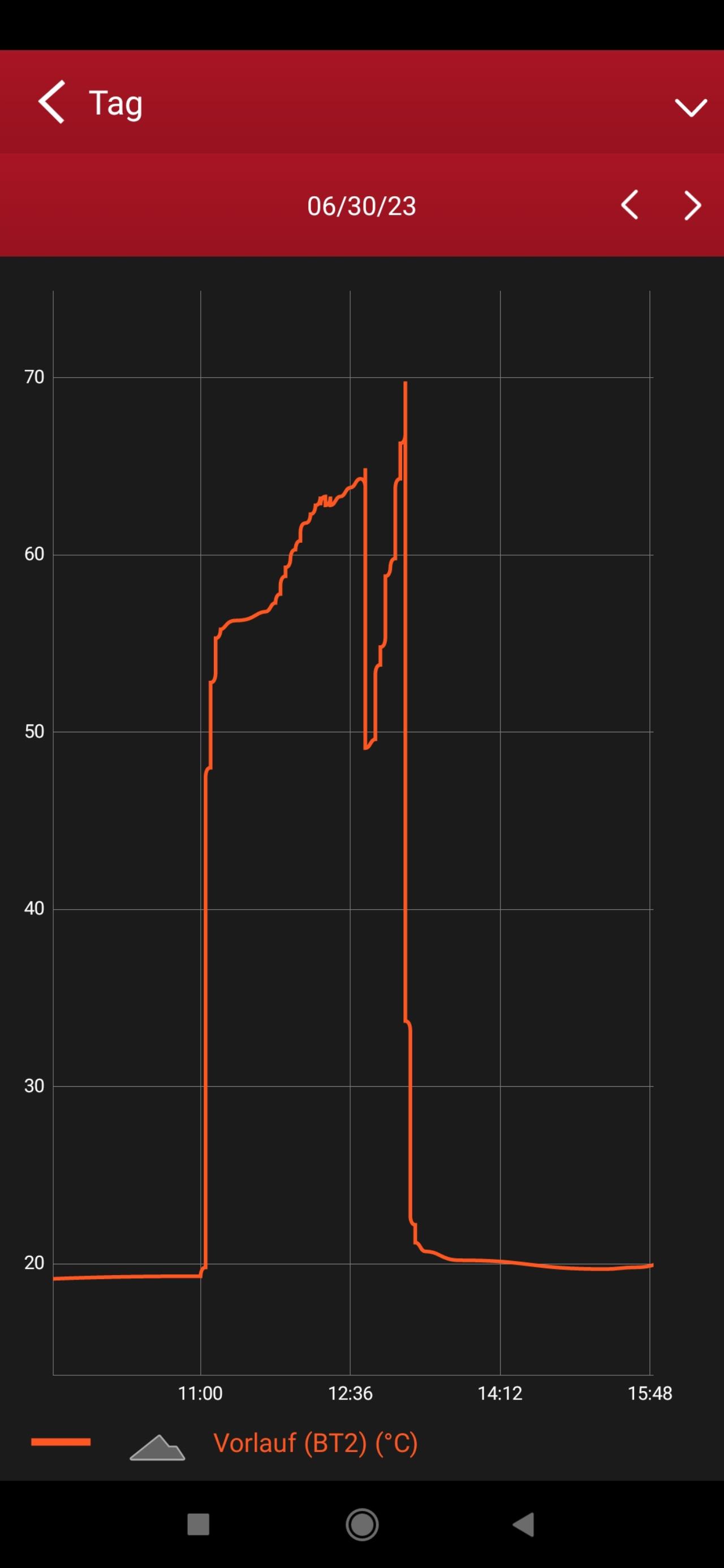

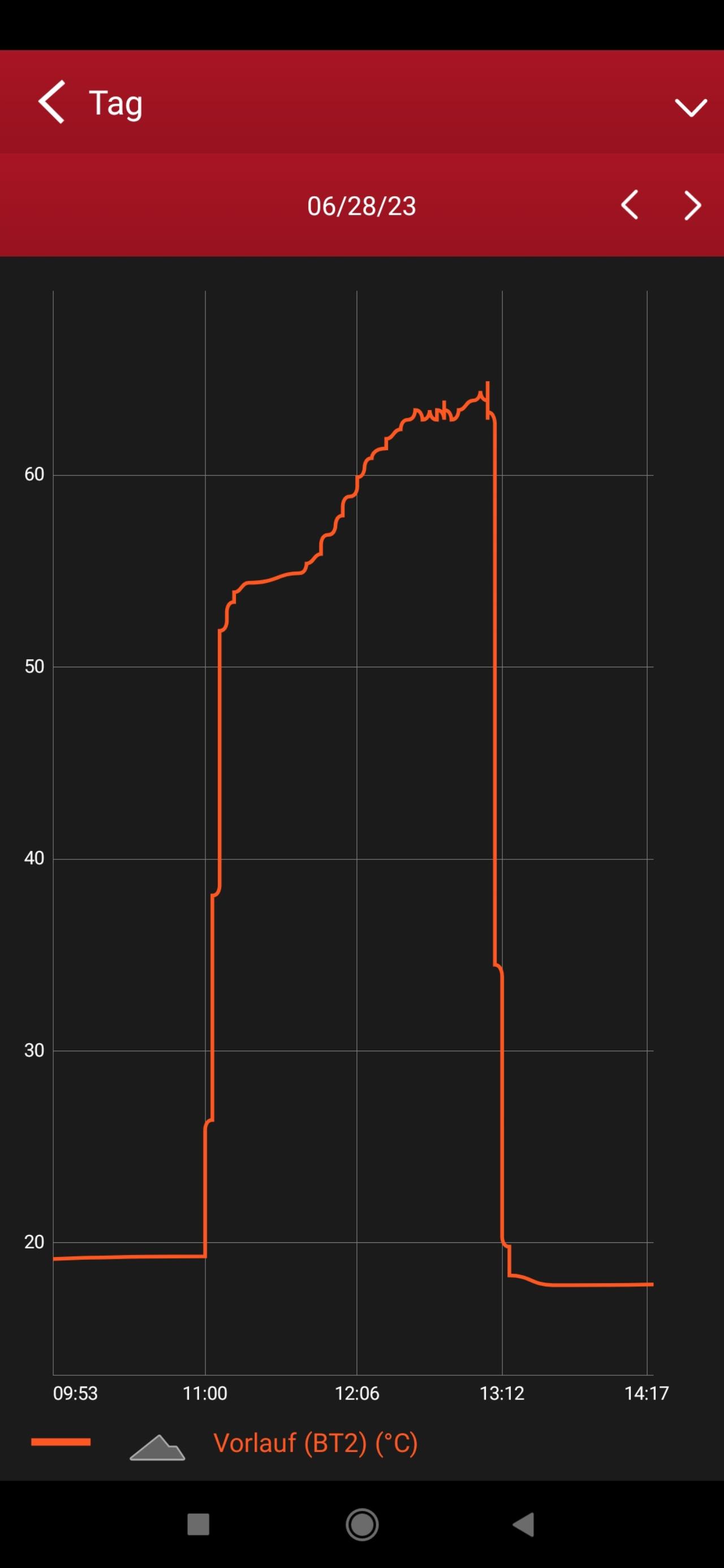

1.7.2023  (#6)
Leider nicht in einem Diagramm, hab keinen Premium Zugriff mehr ...
2023/20230701119750.jpg
2023/2023070112234.jpg
2023/20230701348139.jpg

1.7.2023  (#7)
durchfluss und WT-pumpe wären noch interessant.
VL bis 65C ist schon ordentliche quälerei für den verdichter.
springt da nicht der heizstab ein?
heißgastemp würde mich dabei auch interessieren.
1.7.2023  (#8)
65° ist absolute schmerzgrenze der wp. so würde ich sie nicht betreiben...
da bist du im bereich der ganzen notabschaltketten, vl-max, hochdruck, stb, etc...
das ist wie wenn du dein auto jeden tag in den drehzahlbegrenzer treibst...
mehr als 55° vl sollte auch mit ungünstigeren speicher kombinationen nicht nötig sein.
hast du einen greenwater oder registerspeicher?
du liegst also 10° über dem üblichen betriebsbereich. das ist für eine wp eine welt...
  •  ManuelV

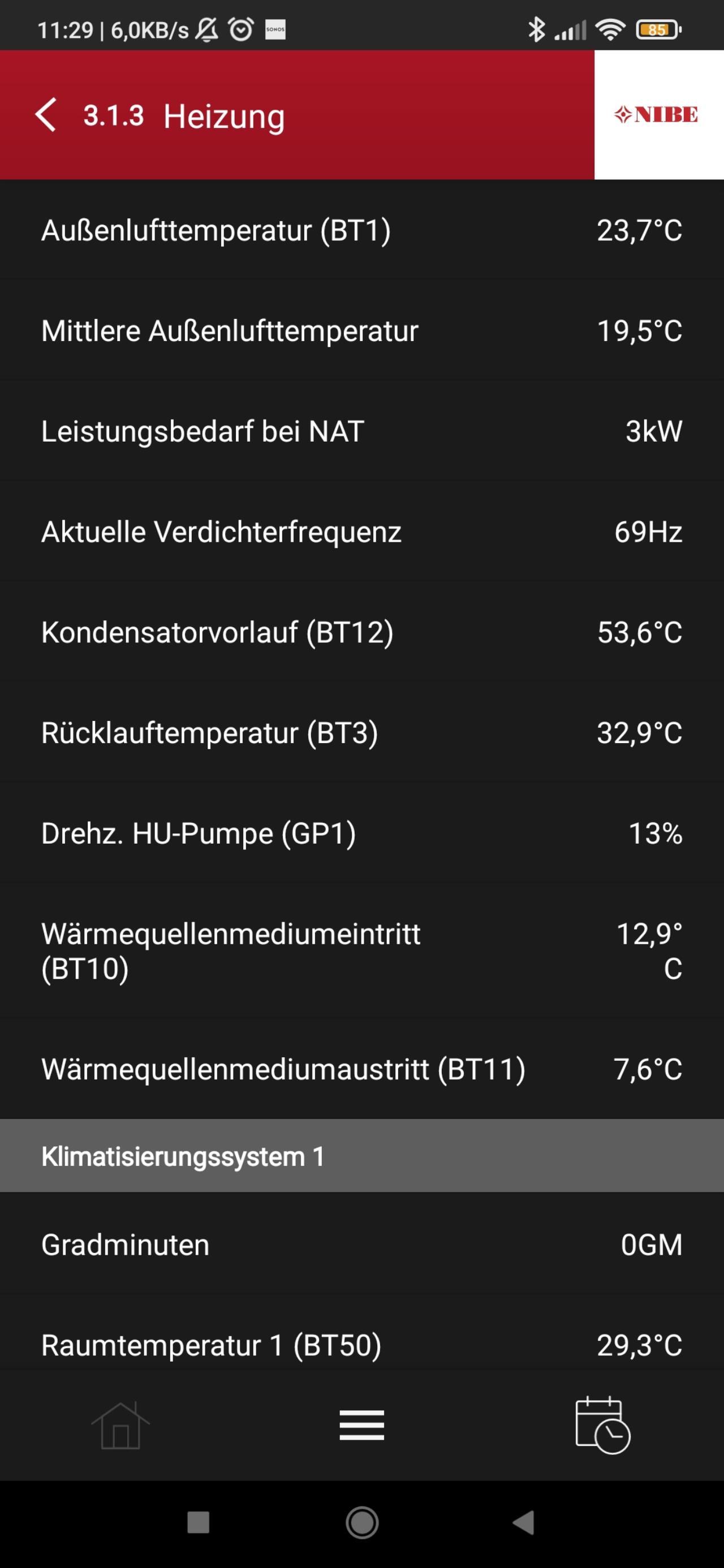

  •  ManuelV
2.7.2023  (#14)
Verstehe, das heißt am besten Zielwert und HU pumpe auf Auto richtig?
Sieht jetzt so aus mit HU Pumpe auf Auto und Zieltemperatur 52Grad...
Sorry meinte Solepumpe, nicht Solarpumpe... Blödes Wörterbuch. ;)
2023/20230702399394.jpg
2023/20230702281063.jpg

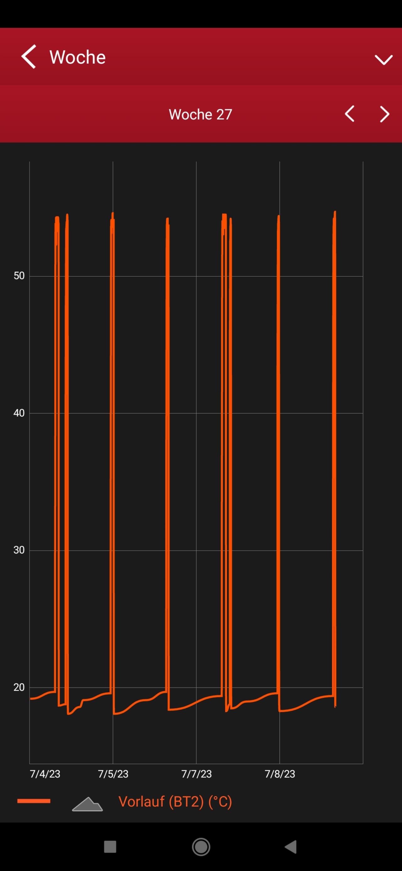

13.7.2023  (#18)
Anbei die VL VL [Vorlauf] Temperaturen nach und vor der Umstellung, sieht deutlich besser aus ... Vielen Dank!

  •  cacer
13.7.2023  (#19)
deine WP WP [Wärmepumpe] wirds dir danken.
ich würde aber wetten, daß da noch massiv potential schlummert.
