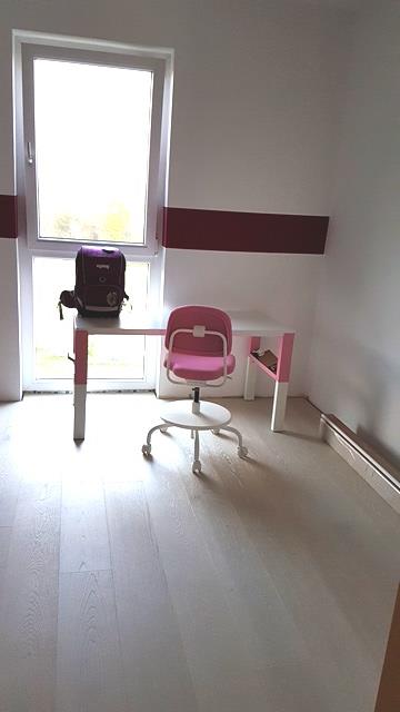

Haben WP WP [Wärmepumpe] Charisma iDesign Parkett Eiche Black Pepper astig, gefast, reliefgehobelt  und WP WP [Wärmepumpe] CHARISMA Einblatt, Eiche Polar akzent, gefast, geb. ProVital 3-Schicht beides in ProVital (geölt)seit ca 6 Jahren.
Zimmer sind ostseitig, ein Kind, ein Besuchskater. Meist wird Staubgesaugt, hin und wieder mit der Parkettseife aufgewaschen. Außer paar selbstverschuldeten Peckern wär ma noch nix Tragisches aufgefallen.

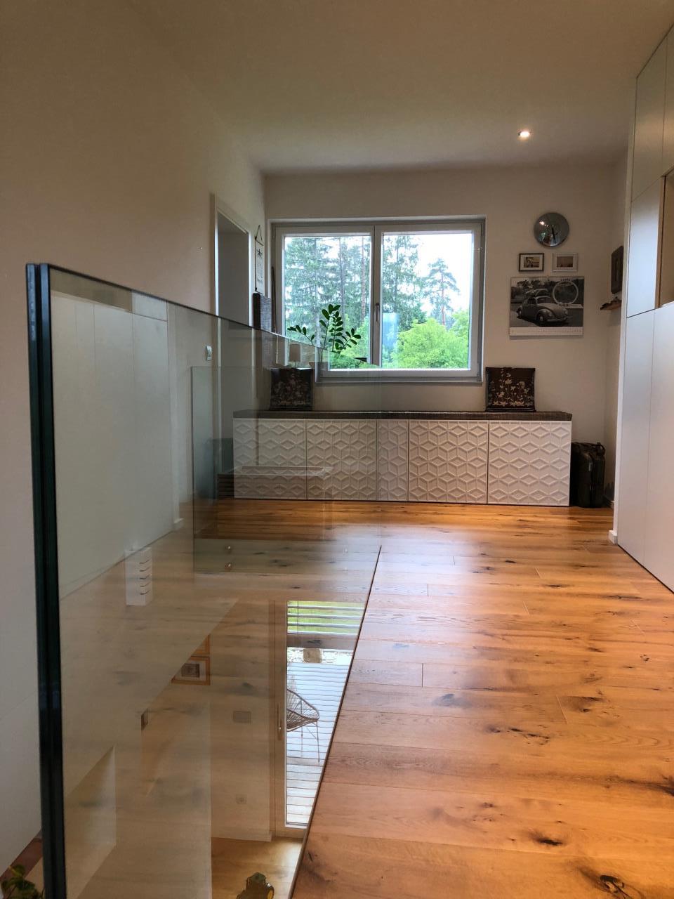

Wir haben seit 8 Jahren "WP CHARISMA Einblatt Eiche astig gefast gebürstet ProActive+" in Verwendung auf 114m2 inkl. Stiege und Küche. Hund und Kleinkind getestet. Absolut problemlos.
