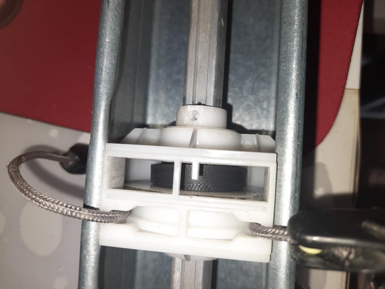

Bitte bitte Hilfe:
Vor mir liegt die Raffstore Schiene inkl. Texbandrolle bereits abgebaut.
Ich dachte mir, jetzt brauch ich nur noch das neue Texband einzuhängen und dann geht's an den Wiederaufbau, vor dem ich mich jetzt schon fürchte als altes Mädel.
Aber zurück zum jetzigen Problem:
Anscheinend ist das alte Texband fest um die Rolle gewickelt - ich finde auf beiden Seiten (2 Texbandrollen) keine Möglichkeit das alte Texband zu entfernen. Wenn ich reinleuchte glaube ich das alte Texband zu erkennen - wie schaffe ich das? Hab schon alles mir mögliche versucht mit spitzen Gegenständen, Schraubenzieher - das Band lässt sich nicht bewegen.
Ich sehe auch keine Möglichkeit diese Plastikrolle zu öffnen.
Kann mir bitte jemand helfen?

Bin kein Profi, vielleicht gibt es einen besseren Weg. Aber ich hatte genau das gleiche Problem.
Ich habe es dann so gelöst, dass ich das Band mit einem Messer durchtrennt habe, um wieder Enden zu haben. Dann an einem Ende mit Zange gezogen und die Welle gedreht damit es sich abrollt. Mit dem zweiten Teil dann nochmal.

Nimm eine medizinische Pinzette mit kleinen Haken vorne, damit kannst du das Band herauszupfen. Meist sind ja die Fasern wirr um die Spule gewickelt, das kann man mit der Pinzette erst mal lockern. Wenn das alles zu fest ist, dann mache mit einem Skalpell ein paar Schnitte, so dass du mal ein paar Fasern fassen kannst!

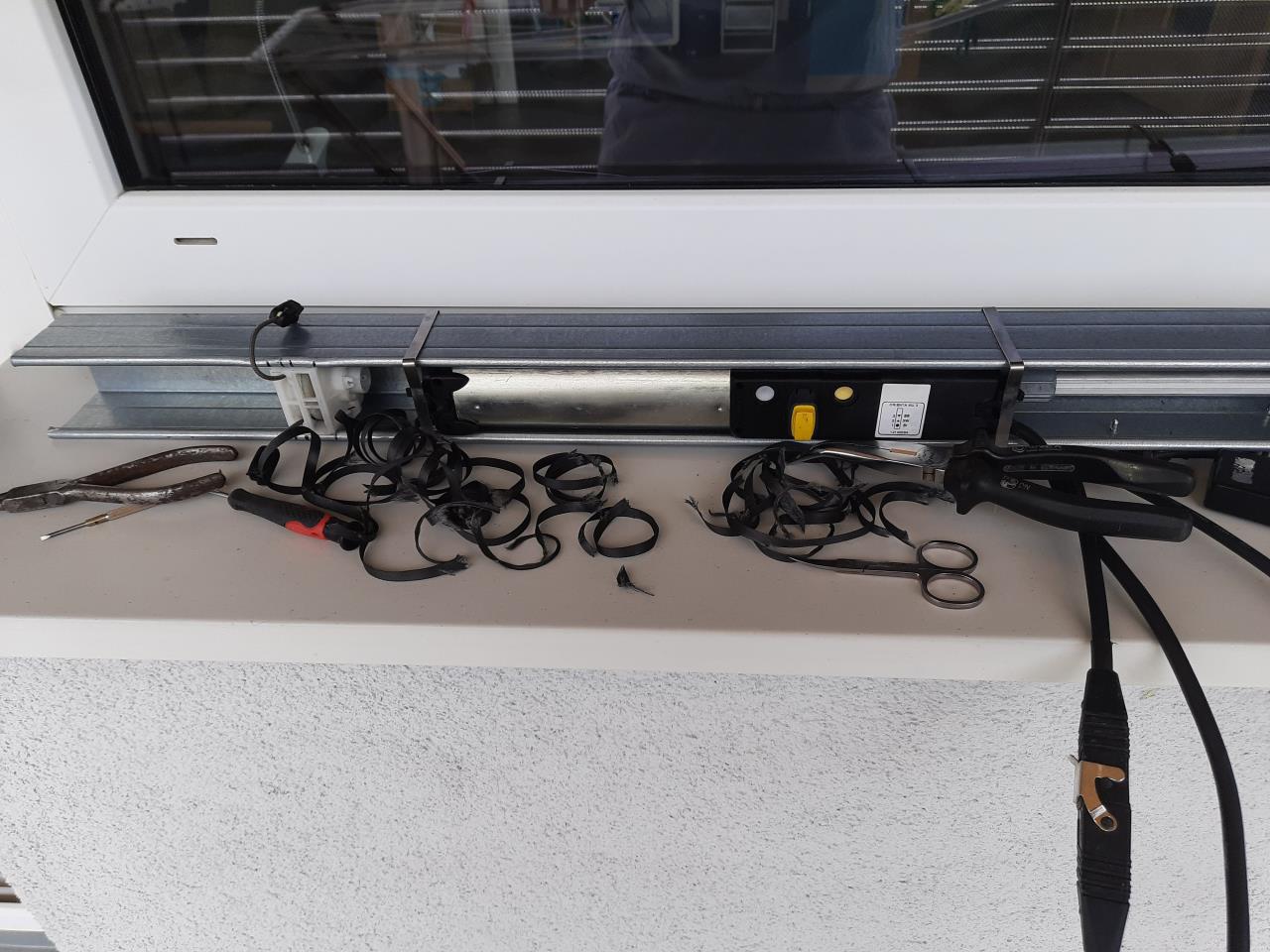

Fingernägel kaputt, Nagelschere kaputt, Nerven kaputt  - das darf doch nicht wahr sein.
Der für dieses System verantwortlich ist, der sollte 1x pro Woche so ein festgefahrenes Texband von einer Rolle runter fuzeln müssen. Wenn man liest, dass andere die Rolle öffnen können und/oder nur einen Splint ziehen müssen um das System zu öffnen, da werde ich vor Neid blass.
Auf einer Seite war es doppelt schwer, weil ich die Welle nicht raus brachte und deswegen die Rolle nicht bewegen konnte.

mastol schrieb: weil ich die Welle nicht raus brachte und deswegen die Rolle nicht bewegen konnte.
Ich schließe in so einem Fall ein Einstellkabel an den ausgebauten Raffstore an, dann kann ich die Welle so bewegen, wie ich sie brauche!
