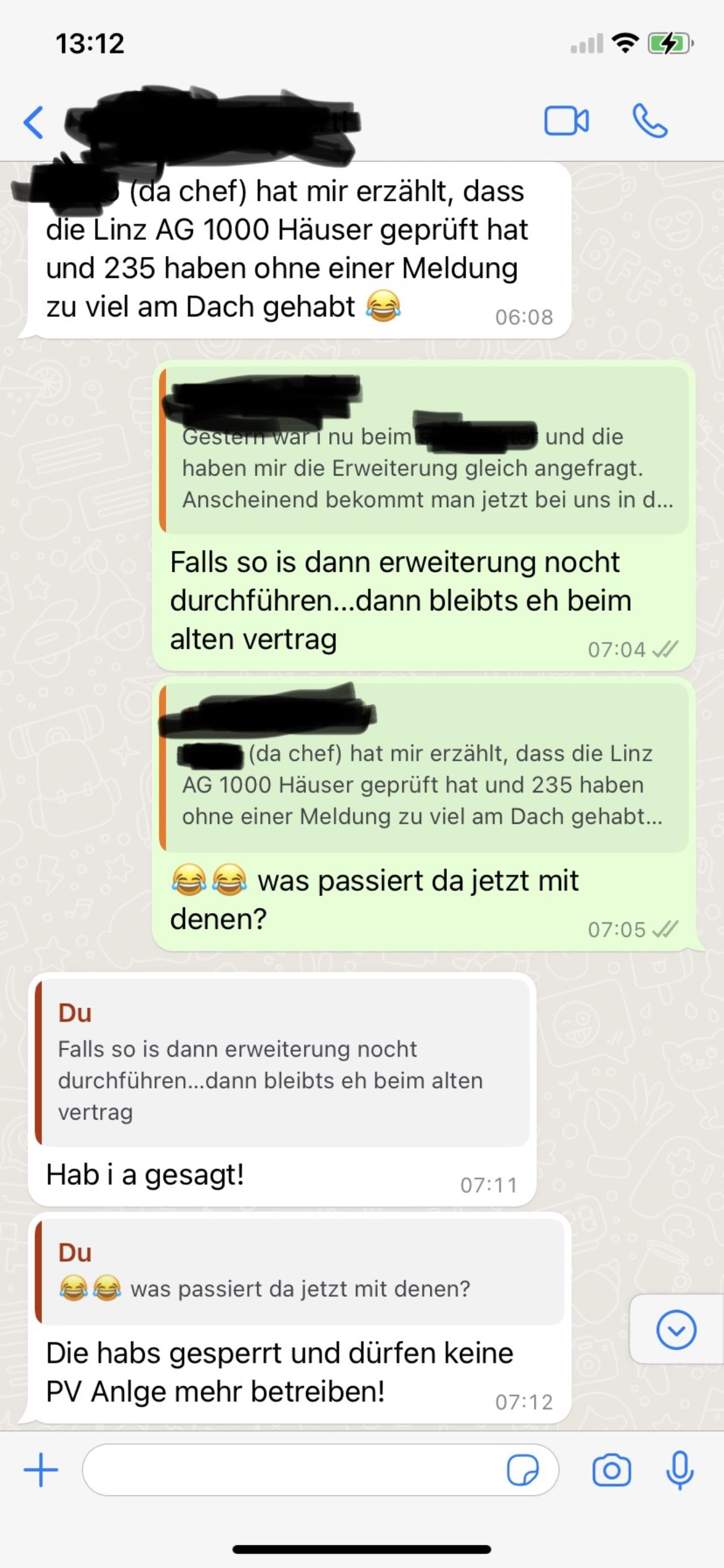

kann man glauben oder nicht, anbei eine konversation von anfang des monats mit einem doch sehr großen solateur (sorry für's unkenntlich machen von namen, datenschutz muss sein...)
2023/2023062490542.jpg
  •  wiwi
24.6.2023  (#6)
Gibt hier im Forum auch Gegenbeispiele - VNB sagt Modulspitzenleistung interessiert ihn nicht, nur WR WR [Wechselrichter]-Nennleistung.
