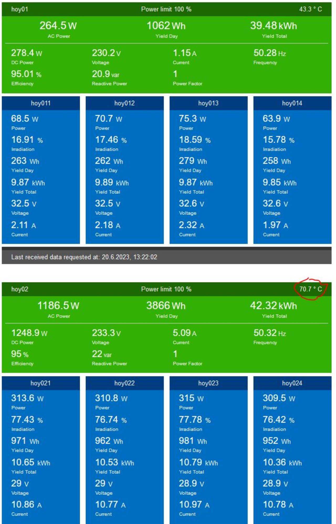

Liebe Gemeinde,
wollte gern die Temperatur meiner Mikrowechselrichter vergleichen mit einer ähnlichen Installation, ein HM1500 bei 80% Last auf 70 Grad heute bei 30 Grad Umgebungstemperatur, ist das normal?

Hallo
Meiner hat 77 Grad😱 bei 32 Grad Außentemperatur

Naja schaut euch die Wirkungsgrade an ggü großen Wechselrichtern.
Bei 90% und 400W Modulleistung werden 40W verheizt.
Der Alubollen wird dann halt gleichmäßig aufgeheizt, je nach Belüftung.

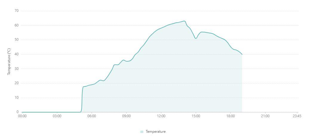

Wechselrichter hängt bei mir im Carport, aktuell allerdings erst mit 3 Modulen.
Heute der max Wert bisher mit ~63°

Hab einen 140x140mm Lüfter ca 1cm vor den WR WR [Wechselrichter] montiert, der über einen Thermoschalter (kontaktiert den Alublock) den Lüfter einschaltet. Der WR WR [Wechselrichter] meldet jetzt nur noch 40-45° Temperatur 🙂
Sowas sollte die Lebensdauer deutlich verlängern.
