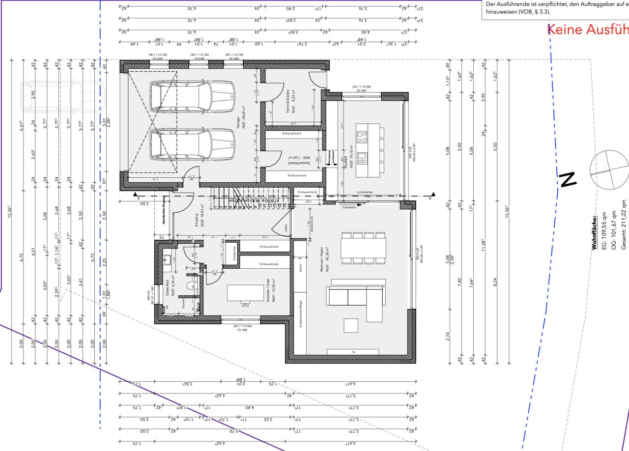

Hallo Zusammen,
derzeit bin ich mit der Planung unseres Wohnhauses beschäftigt und möchte gerne hier einen Faden eröffnen um schon bei der Grundlagenplanung ein ganzheitlich gutes Konzept zu verfolgen. Insebsondere erhoffe ich mir in Sachen HLK hier Hilfestellungen. Nun aber das Vorhaben:
  • Bodenplatte von Fa. Futura mit BKA BKA [Betonkernaktivierung], diesesmal geplant und geliefert von Futura, umgesetzt durch uns selbst. (Wir haben bereits eine Futura Bodenplatte in unserem Autohaus, dazu gab es auch mal einen Beitrag hier. Soweit also unspektakulär)
  • EG Decke, wird klassisch erstellt (ohne Fertigteile)
    Die Decke wird aktiviert, soll auch zum Kühlen genutzt werden. Außerdem wird eine KWL KWL [Kontrollierte Wohnraumlüftung] in die Decke installiert. Der Statiker möchte afugrund der komplexen Gebäudeform kombiniert mit den HLK Anforderungen eine 24er Decke. Für mich erstmal i.O.
  • OG Bodenaufbau, klassisch, Dämmmatten und dann Estrich.
  • OG Decke, wird klassisch erstellt, ohne Fertigteile

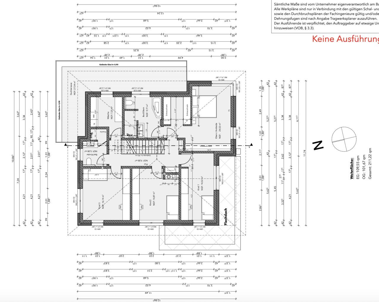

    Ebenfalls aktiviert und mit KWL KWL [Kontrollierte Wohnraumlüftung] Rohren versehen, hier laut Statiker ggfs eine 16er Decke. In diesem Fall müsste die KWL KWL [Kontrollierte Wohnraumlüftung] aber ggfs auf die Decke wandern?
So ist das Vorhaben nun mal grob umrissen. Die KWL KWL [Kontrollierte Wohnraumlüftung] würde ich um einen Trockner (so wie es @Pedaaa gemacht hat) ergänzen, um im Sommer keine Konsensbildung an der gekühlten Decke zu haben. Allerdings weiss ich noch nicht ob Erdwärme hier zum Einsatz kommen wird.

Die Planung schreitet voran und ich stoße auf erste Probleme.
Die Dachterasse (über der Garage) benötigt eine Gefälledämmung. Die Dachterasse soll Bodengleich mit dem OKFF-OG sein, keine Stufe nach draußen.
Dadurch wird sich wahrscheinlich ergeben, dass mittelgute Dämmwerte erreicht werden.
Jetzt frage ich mich bezüglich BKA BKA [Betonkernaktivierung]:
Technikraum und Garage komplett aussparen
Technikraum komplett und Garage hälftig (unterhalb der Dachterasse) aussparen
Hintergrund: da diese Räume sowieso nicht zwingend mitbeheizt/ gkühlt werden müssen würde sich dadurch vielleicht der verlust durch die verminderte Dämmung eindämmen lassen.
Was meinen die Experten hier dazu? Ist es für den Beton schädlich große Bereiche auszusparen (Temperaturunterschiede /Spannung/Rissbildung) zumal mittig auf der Garage eine große Linienlast (drüberliegende Außenwand) verläuft?
