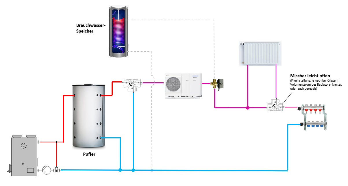

    bittesehr, hier ist deine Schematic:
    2023/20230616222066.png
    Funktion entsprechend den Entlademischer-Lösungen, die wir hier schon besprochen haben:
    https://www.energiesparhaus.at/forum-vvm-500-plus-holzkessel-installation-und-steuerung/70408_2#737730
    Entlademischer-Funktion:
    Wenn Puffer heiß und WP WP [Wärmepumpe] aus:
    Dann wird die WP WP [Wärmepumpe] einfach als Umwälzpumpe missbraucht, der Mischer regelt die VL VL [Vorlauf]-Temp. und entnimmt entsprechend aus dem Puffer.
    Der WP WP [Wärmepumpe]-Betrieb kann auf zwei Arten umgesetzt werden:
    - als schwarz/weiß Umschaltung: Da gibt es dann entweder "WP" ODER "Puffer" als Wärmequelle. So wie ich das umgesetzt hab.
    - oder als gleitender Übergang: hier wird der Puffer weiterhin genutzt, und die WP WP [Wärmepumpe] dient nur als zusätzliche Temperatur-Erhöhung, so wie @Passra das z.B. macht.
    Radiatorenkreis:
    Wenn der Radiatorenkreis mit gleicher VL VL [Vorlauf]-Temp. wie die FBH FBH [Fußbodenheizung] auskommt,
    dann einfach parallel anbinden.
    Das wäre die Beste Lösung.
    Vielleicht dazu die Heizkörper auf größere tauschen oder mit Lüftern pimpen.
    Wenn der Radiatorenkreis dennoch eine höhere VL VL [Vorlauf]-Temp. benötigt, dann könnte so eine zusätzliche Mischer-Variante verbaut werden, wie im Schema oben gezeichnet.
    Das funktioniert so, indem dieser Mischer auf einer fixen Stellung immer einen Teil des Volumenstroms über die Heizkörper schickt.
    Der Mischer darf dabei nicht komplett geöffnet sein, sonst würgst dir vermutlich die WP WP [Wärmepumpe] ziemlich ab.
    Also bräuchte es am Besten einen End-Anschlag oder eine Verriegelung.
    Oder eben Fix eingestellt, "bissl offen" lassen und nie wieder angreifen.
    (oder per 0-10V stetigen Mischermotor geregelt)
    Die gemischte Temperatur von Heizkörper-RL. und Mischer-Bypass, die nach dem Mischer rauskommt, passt dann in der Regel sehr gut als FBH FBH [Fußbodenheizung]-VL-Temp.
    (hab das nun schon für einige typische Konfigurationen gerechnet, und das klappt eigentlich wirklich gut)
    Das wäre eine schöne Lösung, die zwar etwas Auslegung/Berechnung benötigt, aber so kommst du mit nur einer Umwälzpumpe (die in der WP WP [Wärmepumpe] sitzt) im ganzen System aus.

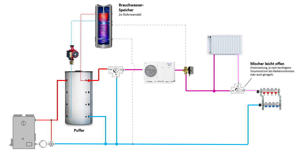

    Oder als 3. Variante wäre es auch möglich, einen WW WW [Warmwasser]-Speicher mit 2 Rohrwendeln zu verwenden, und dieser Puffer-WW-Pumpe damit einen eigenen, ganz unabhängigen WW WW [Warmwasser]-Kreis zu geben:

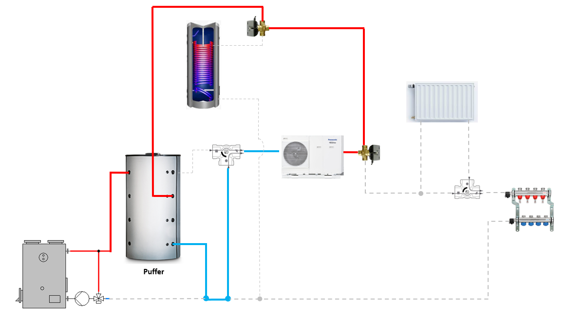

    Solltest du das alles nicht hören wollen, und trotzdem deinen (eher nicht vorkommenden Winter-PV-Überschuss 😉) in den Puffer laden wollen,
    dann könntest du z.B. hinter dem WW WW [Warmwasser]-Umschaltventil ein 2. Umschaltventil setzen und die WP WP [Wärmepumpe] erstmal WW WW [Warmwasser] machen lassen, und kurz bevor die WW WW [Warmwasser]-Ladung fertig ist, das 2.WW-Ventil umschalten und dann den Puffer laden bis er "übergeht" 😉
    Dazu vielleicht die WW WW [Warmwasser]-Fühler der WP WP [Wärmepumpe] gleichzeitig auf den Puffer umschalten. Dann braucht es nichtmal viel an Zusatzregelung.
    Einleiten würde ich den VL VL [Vorlauf] dann aber nicht ganz oben im Puffer, sonst kann es sein, dass du eine heiße Schicht oben evtl. erstmal abkühlst.
    2023/20230616449979.png
    So... damit hätt ma alles erschlagen, oder?

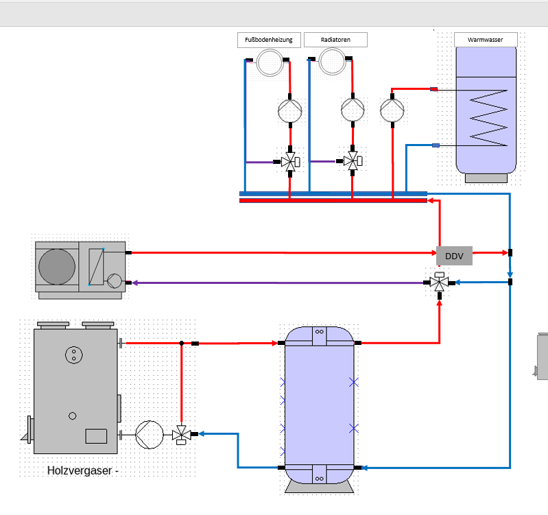

    Zur Hydraulik habe ich noch eine Frage, da ich den bestehenden Radiatorenheizkreis unangetastet lassen will (wird bewohnt kann hier momentan nichts ändern):
    Könnte ich das System auch mit zwei Mischern ausführen und überschüssigen Volumentstrom über ein Differential-Druck-Ventil (DDV) in den Rücklauf bringen? Würde das hydraulisch funktionieren?
    Hier meine Skizze:

    PVSTC schrieb: Könnte ich das System auch mit zwei Mischern ausführen und überschüssigen Volumentstrom über ein Differential-Druck-Ventil (DDV) in den Rücklauf bringen? Würde das hydraulisch funktionieren?
    Funktionieren wirds schon, aber effektiv ist was anderes.
    Das wäre ja vom Prinzip her, einfach eine hydraulische Weiche, wie man die oft bei Gasthermen verbaut hat.
    Ich gehe mal davon aus, dass du die Konstellation mit dem Verteilerbalken so haben willst, weil das Bestand ist, richtig?
    Generell bin ich aber von so einer Anordnung wenig begeistert, die hat einige Nachteile.
    z.B. hatt ich das selbst mal so, und im WW WW [Warmwasser]-Speicher trotz Schwerkraftbremse immer Zirkulation und schnelles auskühlen.
    Wenn das statt mit einer Pumpe, mit einem Umschaltventil erfolgt, eliminierts du diese Zirkulations-Gefahr schonmal enorm.
    Außerdem brauchst dann auch keinen Mischer mehr für den Radiatorenkreis. Das erledigt ja dann eh schon er "Entlademischer".
    Also ich würd die Bestandshydraulik schon auseinanderreißen und anpassen.
    Der Verteilerbalken sitzt ja hoffentlich eh im Heiz- oder Technikraum, und da sollte doch ein Eingriff möglich sein?!
    Zeig mal, was genau Bestand ist, dann ists evtl. leichter Vorschläge/Ideen einzubringen

    Pedaaa schrieb: Generell bin ich aber von so einer Anordnung wenig begeistert, die hat einige Nachteile.
    @PVSTC
    Wie bereits von Pedaaa erwähnt sind div. Schwerkraftbremsen/Rückschlagklappen ein großes Problem in der Praxis.. Schau Dir dazu mal das Video von
    Werner Schenk ab 1:04:50 zu diesem Thema an:
