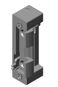

So ganz verstehe ich das nicht, weil ich mir nicht sicher bin ob es wirklich so ist wie du schreibst.
Ich kann dir erklären wie es bei mir ist und ich habe geglaubt dass das eigentlich überall so ist.
Also die Tagesfalle hat eigentlich nichts mit dem Motorschloss zu tun und kann manuell entriegelt werden.
2023/20230615187098.png
Da aber das Motorschloss trotzdem zusperren würde wenn man die Türe schliesst, wäre dann die entriegelte Tagesfalle nutzlos, deshalb gibt es normalerweise noch eine Schalter auf der Tür der das Motorschloss deaktiviert. Wenn das Motorschloss deaktiviert und die Tagesfalle entriegelt ist, kann man dann die Türe schliessen und von aussen ganz normal aufdrücken.

Was du brauchst ist nicht die Dauer-Auf Funktion, sondern eine Tagesfunktion. Dann wird bei Aktivierung nur der Riegel eingezogen, nicht aber die Falle. Im Schließblech muss ein Schließstück mit Tagesfunktion eingebaut sein, siehe Foto oben von @heinzi00. Der kleine Schalter muss so stehen, dass das Schließstück federt, damit kann man die Tür bei eingzogenem Riegel und ausgefahrener Falle aufdrücken. Die Falle verkehrt montieren ist falsch und auch nicht notwendig!

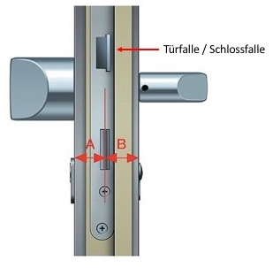

So wie es aussieht hast du es leider nicht verstanden. Ein E-Öffner hat hier nichts verloren wie es auch schon @GKap geschrieben hat, zum elektronischen öffnen hast du ja das Motorschloss! Einen E-Öffner benützt man wenn man kein Motorschloss hat, zB. bei einer Gartentür, und die Funktion eines E-Öffnerst aufrecht zu halten darf man dann die Türe nicht zusperren. Die Tagesfalle haltet auch im freigegeben Zustand die Tür und muss mit einen gewissen Druck überwunden werden.
tmyy schrieb: Eine weitere Frage bleibt doch: Ein manuelles Tagesfallen Gegenstück (der exakte Name von dem Teil im Schließblech ist mir noch immer ein Rätsel) das mit Hebel betätigt wird hält ja dann wieder die Tür nicht wirklich im Rahmen, so wie die E-Öffner Bewegungsmelder Kombi, oder?
Ich würde die sehr stark empfehlen dich bei einen Türenhersteller beraten zu lassen, da dir grundlegendes Wissen fehlt und das so glaub ich nichts wird.
Tagesfalle:
2023/20230619225294.png
Falle:
