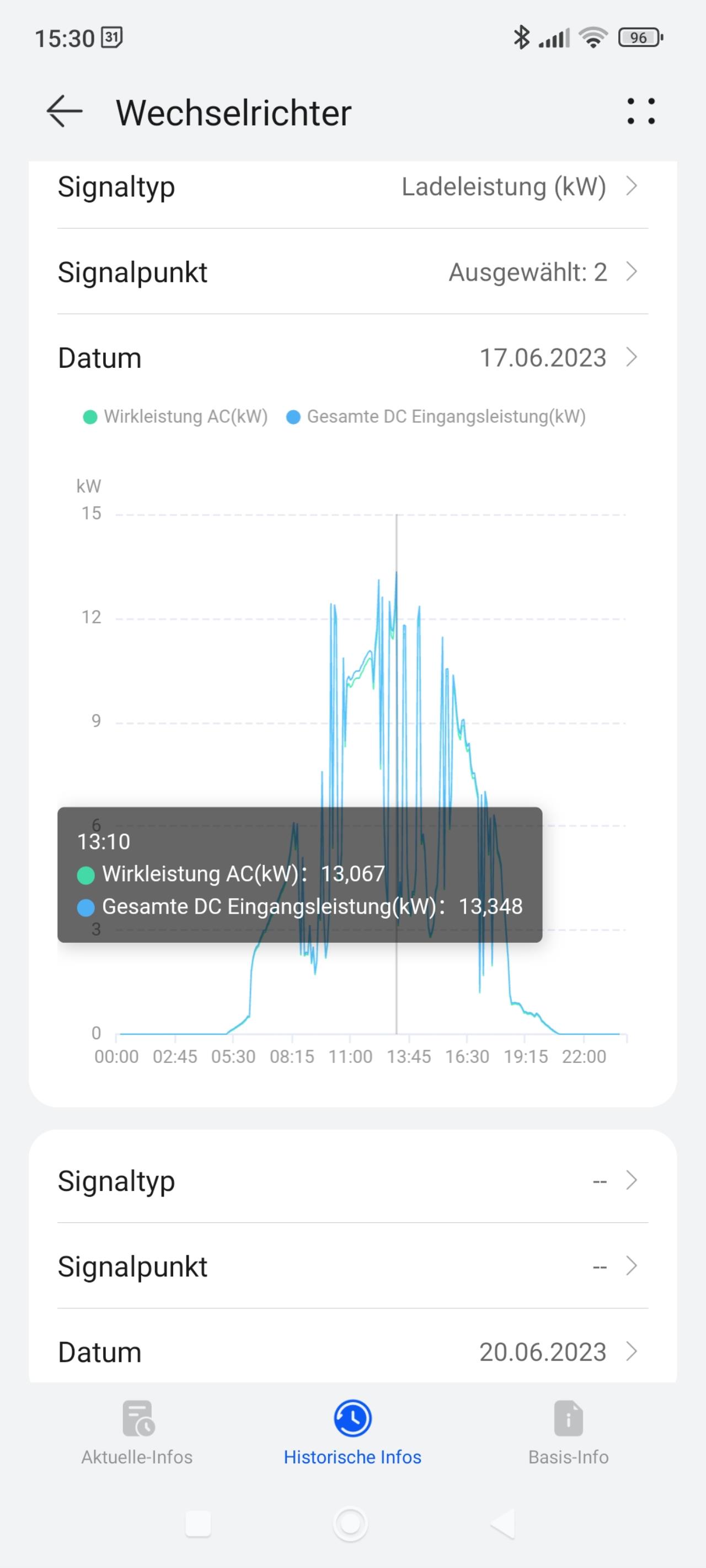

Das Bild zeigt kurz 13 kW und dann hat der 12 KTL die Leistung ja begrenzt. Man weiß es also nicht genau. Das Bild zeigt auch, daß nach den Überschreitungen die Leistung nicht auf konstant 12 kW limitiert wird, sondern daß dann erst einmal Täler im Diagramm folgen. Ich nehme an nicht aufgrund von Bewölkung, sondern bedingt durch das Regelverhalten des WR WR [Wechselrichter].

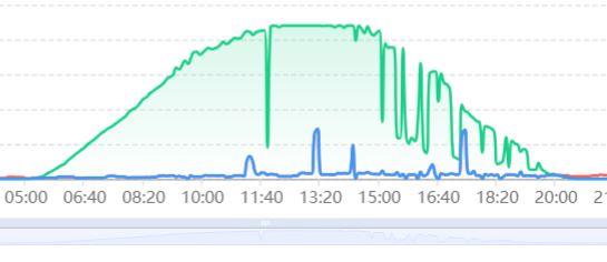

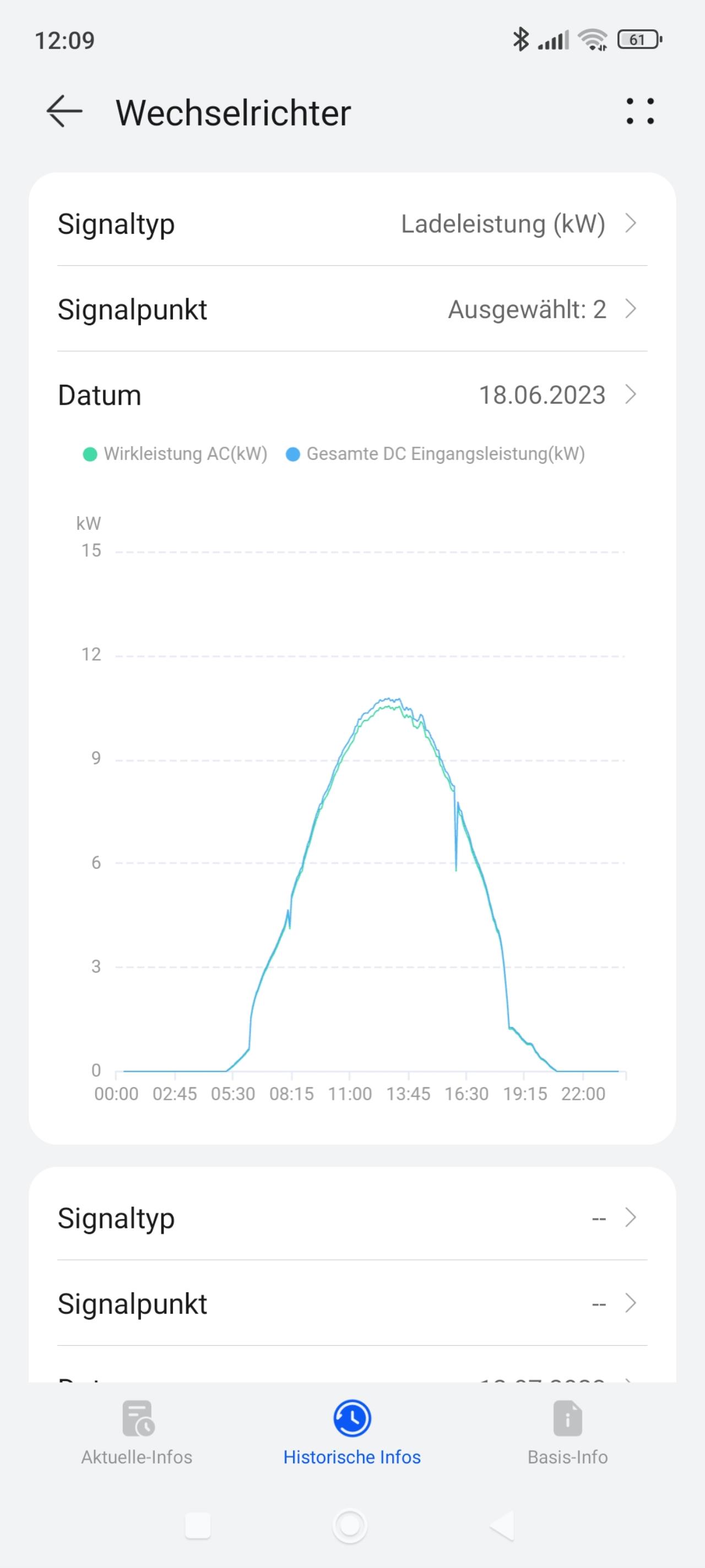

wir war der 18.06? Der war bei mir sehr gleichmäßig:
2023/20230712214664.jpg
2023/20230712967955.jpg

12.7.2023  (#17)
Ich glaube nicht, daß der Unterschied riesig ist. Aber die Firma war nicht so positiv und da sie mir den 15er angeboten und stillschweigend den 12er eingebaut haben, wollte ich dann auch den 15er. Außerdem haben mir die Elektriker am 12er die SW und die NO-Seite auf PV1 und PV2 gehängt, also *parallel* auf einen einzigen MPPT MPPT [Maximum Power Point Tracker]. Bei unterschiedlicher Modulanzahl auch noch 🤬. Daher wollte ich das sowieso nochmal richtig gemacht bekommen.

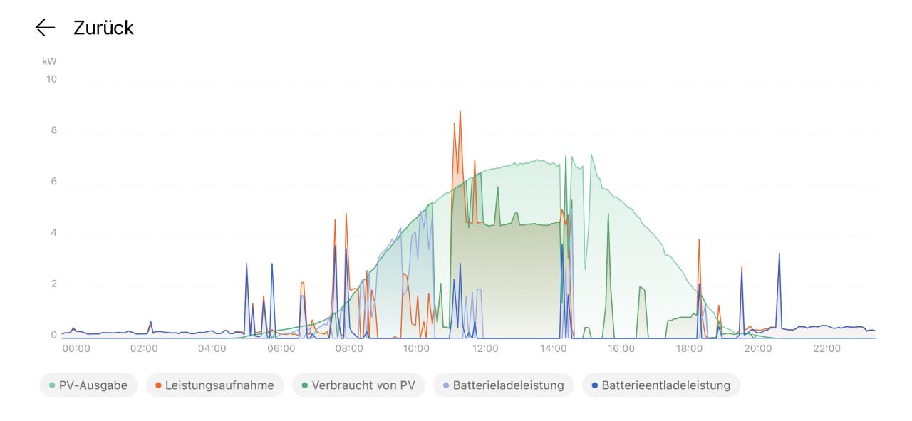

Also die 14.35 kWp kWp [kWpeak, Spitzenleistung] am 12er-WR sind zwar Südwest und Nordost. Das Walmdach hat aber nur 22 Grad Neigung, daher haben die schon ziemlich lange gleichzeitig Sonne. Der 18.6. war bei mir auch ruhig, aber unterhalb der 12 kW-Grenze. Ich nehme an wegen der hohen Modultemperatur bei Vollsonne im Sommer.
2023/20230712877294.jpg

@rchrisi   Danke, super Diagramme. Das zweite Bild legt aber schön nahe, was ich bei  meinem 12 KTL schon vermutet habe: Zwischen 10 und 14 Uhr kommt Dein 12 KTL über sein Limit und schneidet die Kappe der Leistungskurve ab. Und *nur* in diesem Zeitbereich kommt es auch zu Einbrüchen von 13 kW auf ca. 4 kW.
Jetzt könnte man vermuten, daß es kurz ganz stark bewölkt war. Aber der 12 KTL wird im Bereich seiner Nennleistung sehr heiß und es könnte auch sein, daß er daher den Arbeitspunkt aus dem MPP heraus verschiebt, um sich thermisch zu erholen. Dann hat man mit der Unterdimensionierung nämlich nicht nur die Kappe abgeschnitten, sondern bekommt auch Kerben dort, wo von der Sonneneinstrahlung her Nennleistung gegeben sein sollte. Nur eine Vermutung, vielleicht kannst es mal beobachten.

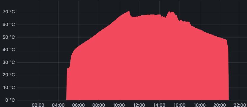

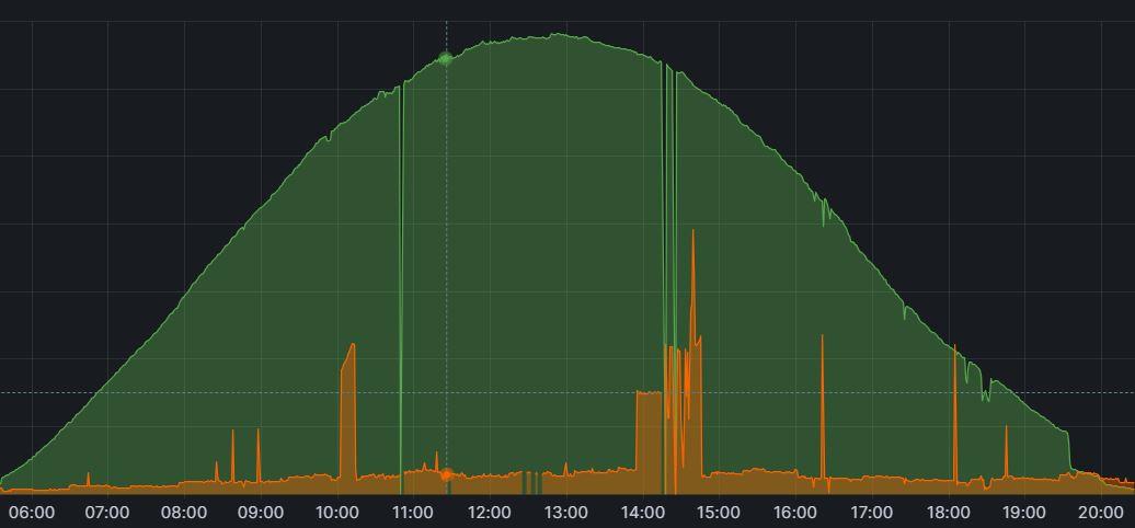

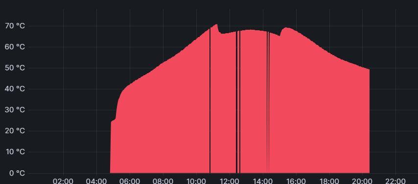

@bts Hier mein Log vom Raspberry. Beim ersten Diagramm sieht man von ca 11:30 bis 14:00 Uhr das die Leistung bei 12 KW gekappt wird. So richtig Wolkenlos ist es leider selten. So hab nun was gefunden, oben die Leistung und darunter der Temp. verlauf dazu. Bei der Temp ist der Höcker (70 Grad) danach schaltet sich der Lüfter im Wechselrichter ein, kann man gut erkennen. Die kurzen Ausreiser gegen null im Diagramm sind meiner Modbusverbindung geschuldet.
2023/20230713307878.jpg
2023/20230713931180.jpg
anderer Tag, sieht man die Begrenzung des Wechselrichter bessser jedoch mit Bewölkung.
2023/20230713218397.jpg
2023/20230713385510.jpg
LG r.chrisi
