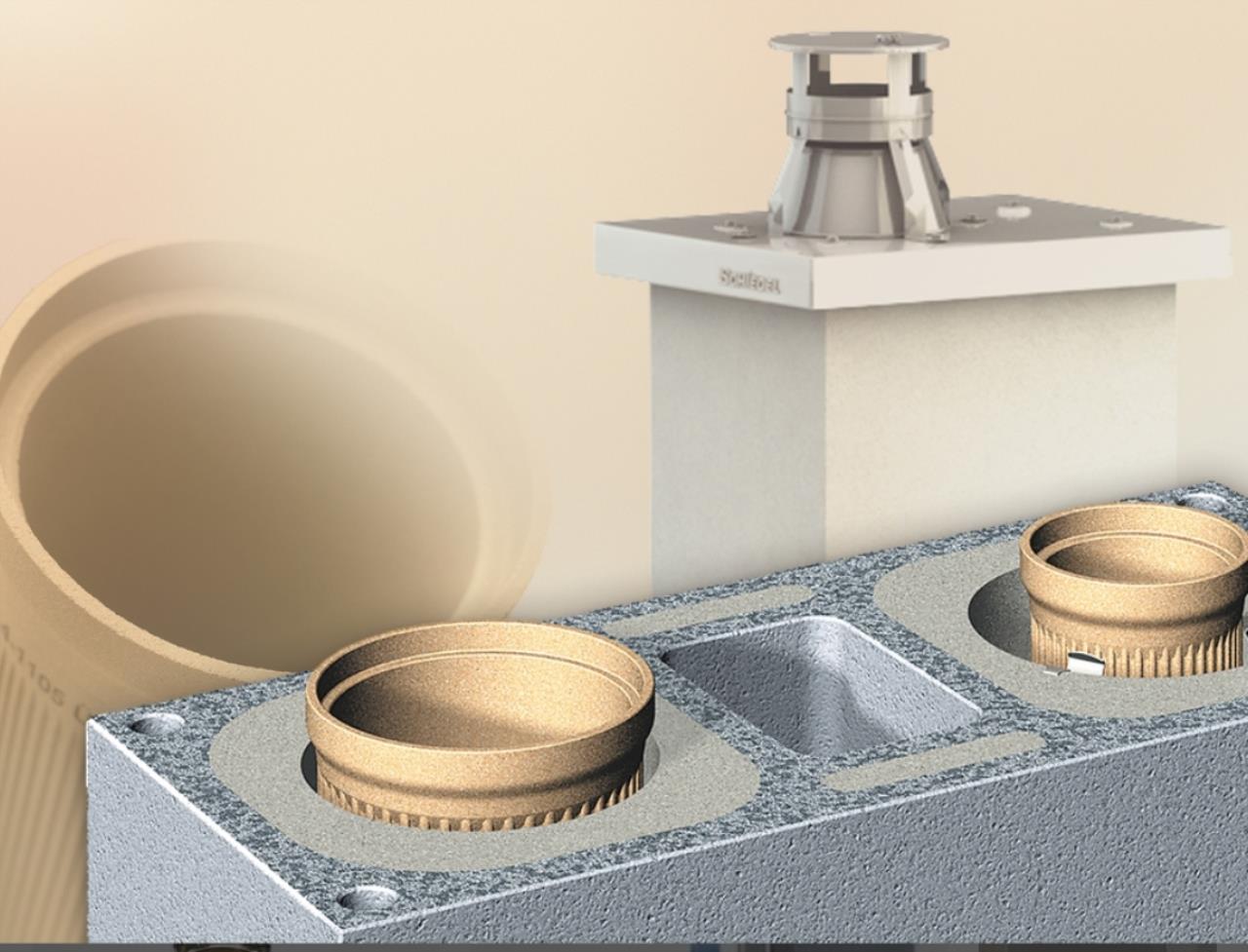

Hallo,  habe ein Angebot für einen 2zügigen Kamin vom Schiedel 18TL18 mit knapp 6.000 eur (10,66 Steigmeter, fertigfuss, biegesteife Ausführung...) was mir ziemlich teuer vorkommt. Die Maurerarbeiten sind noch nicht mal enthalten...  Deshalb möchte ich gern im Forum fragen, ob hier jemand einen Tipp für ein günstigeres, gleichwertiges Produkt hat.  Habe 2 öfen geplant, einen fix im EG und einen mal optional für später im UG, daher brauche ich 2 züge (Flachdach). Habe auch eine Wohnraumlüftung und brauche die Verbrennungsluft vom Dach, da auch noch die PV Kabel im Luftschacht ins UG geführt werden sollen.
Bin um alle Tipps froh und dankbar  :)
Ps: hier das bild vom Schiedel-Stein
2023/2023061193402.jpg

Aus meiner Sicht gleichwertig wie Schiedel, aber günstiger 😁
Kannst direkt oder über Quester (dann heißt er Q!Plus) beziehen

super perfekt danke - ist sogar in Tirol angesiedelt :D rufe dort gleich an!

Habe mich für den Rohrkamin entschieden, war einiges günstiger als Schiedel oder Stocker ;)
