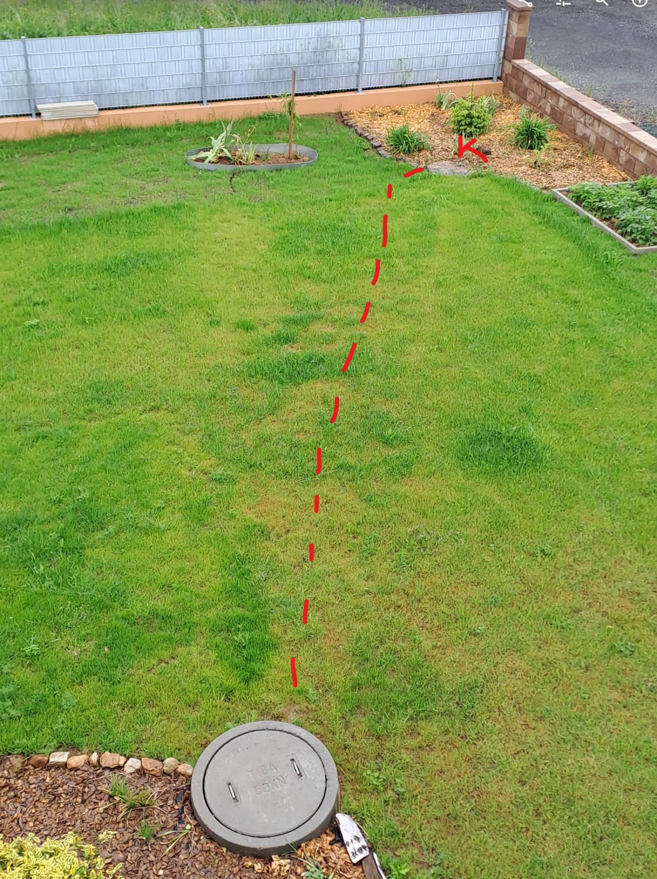

ich befürchte bei uns hat der Lochgott zugeschlagen. In einem Bereich im Garten habe ich heute eine deutliche Absenkung des Bodens bemerkt, inkl. Riss in der Grasnarbe (links beim Beet gut erkennbar):
2023/20230607583825.png
Der Bereich in dem es am schlimmsten ist, ist jener links vom Kanaldeckel. Dort hinten habe ich vor kurzem den Boden gelockert und Rasen angesät. Darunter ist noch der Mutterboden, da wurde also nichts aufgeschüttet.

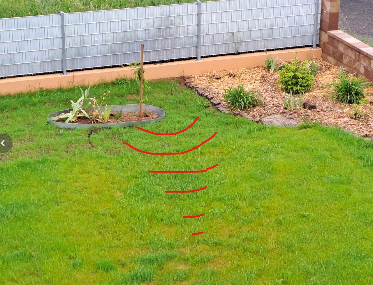

Interessant finde ich, dass die Senkung beinahe Kegelförmig von dem Schacht, in dem die Rückstauklappe ist, ausgeht. Sprich: dort wo in etwa das Kanalrohr verlegt wurde:

7.6.2023  (#1)
Hi
weißt, wann das Rohr vergraben wurde?
das kann sich - je nach Beschaffenheit der Künette- länger nachher noch senken
Bei meinen RGK RGK [Ringgrabenkollektor] - Künetten 30cm x 3m tief senkt sichs seit einem 3/4 jahr immerwieder nach stärkeren Regenperioden. Is halt so und wird noch länger so sein.
Interessanterweise, der @­MalcolmX hat einen sehr ähnlichen Boden wie ich - LehmSand- und eigentlich keine Setzungen... spannend...
tomsl schrieb: Muss ich mir sorgen machen?
Nö, denke nicht
tomsl schrieb: Ist das normal?
Ja denke schon
tomsl schrieb: Kann es sein, dass ich durch das Auflockern der Erde den Boden wesentlich wasserdurchlässiger gemacht habe, und sich so unterirdisch irgendwo ein Becken gebildet hat?
glaub eher nicht, glaub eher, das verdichtet sich jetzt wieder schönlangsam

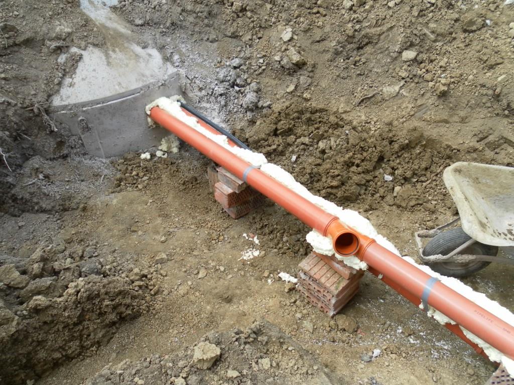

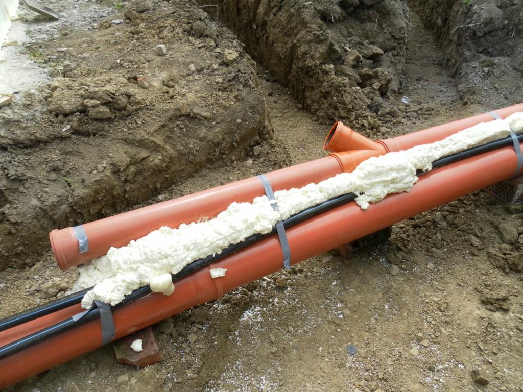

7.6.2023  (#5)
Wir haben die Rohre für die Zisterne auf Ziegel, die am Mutterboden stehen, aufgepackelt, mit Erde unterfüttert und mit Gefühl wieder zugeschüttet.
Die E-Leitung mit Schaum an die Rohre gepickt.

10.6.2023  (#6)
Das hat so hoffentlich keine Fachfirma verlegt. Steine unter Abwasserrohr und Bauschaum 😱
10.6.2023  (#7)
Zisternen-Überlauf, nicht Abwasser ☺️.
Was soll daran falsch sein? Funktioniert seit 12 Jahren perfekt.
Noch wer diese Praxis?
11.6.2023  (#8)
Na da könnte ja dann mal der Bauschaum versgammelt sein oder sich von den Auflagern ein holraum gebildet hat. Is ja doch a ganz schönes bündel
11.6.2023  (#9)
Vorbild würde ich mir daran keines nehmen 😆
11.6.2023  (#10)

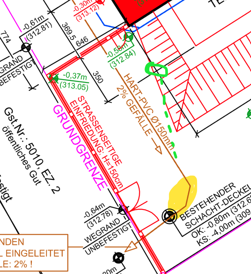

Ich könnte es mir mit einem Starkregen-Ereignis erklären, das zu einem Rückstau geführt hat. Gibt es hierfür vielleicht Hinweise im Schacht? Um was für einen Kanalart handelt es sich eigentlich?
Aus Deinen Markierungen in den Fotos würde ich schließen, dass es in der Nähe des hinteren Schachts einen Bogen gibt und in dem Bereich auch die stärkste Absenkungen aufgetreten ist. Ich würde zumindest diesen Bereich so gut es geht vom Schacht aus kontrollieren.
  •  tomsl
12.6.2023  (#15)
Das ist die Einleitung in den öffentlichen Schmutzwasserkanal.
Rückstau möchte ich fast ausschließen, der Schacht dort ist sehr tief und wir sind das erste Haus in der Reihe.
Hier mal ein Ausschnitt aus dem Plan. Der Schacht mit der Rückstauklappe wurde versetzt (ich hab die aktuelle Position in grün skizziert):
2023/20230612524425.png
Dass dort bei dem Bogen die größten Setzungen waren, erkläre ich mir damit, dass dort auch der meiste Aushub war.
Anmerkung: durch diesen Kanal fließt kein Dachwasser, das wird auf Eigengrund versickert.

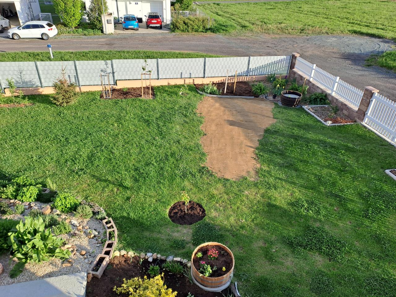

So, Zeit für ein Update nach fast einem Jahr.
Der Boden hat sich trotz ergiebiger Regengüsse nicht weiter gesenkt. Ich bin mir mittlerweile sicher, dass das normale Setzungen waren, da hier eben sehr tief ausgegraben wurde.
Ich hab auch öfter den Schachtdeckel geöffnet und das Wasser im Haus laufen lassen, um zu sehen ob das im Kanal ankommt, und nicht in einem Leck versickert. Aber dort hat es sehr schön geplätschert, also bin ich mir sicher, dass das Rohr nix hat.
Jetzt war es an der Zeit, das Loch zu füllen. Ich hab mir dafür 2 Big Bags Rasenerde von Scherf bestellt, und zu meiner Verwunderung hab ich fast alles davon verbraucht:
2024/20240502550962.jpg
2.5.2024  (#17)
Tomsl, deine Wiese gefällt mir nicht .. die schreit nach Hilfe!🙃
  •  tomsl
2.5.2024  (#18)
speeeedcat schrieb: Tomsl, deine Wiese gefällt mir nicht .. die schreit nach Hilfe!🙃
Ich hab einen Vorschlag: pack die Arbeitshandschuhe ein und tob dich aus, ich dreh derweil eine Runde mit deinem GT 😉
Aber im Ernst, da vorne schauts echt etwas räudig aus. Sobald mal alle Projekte im Garten so halbwegs abgeschlossen sind, kommt der Rasen dran. Mein Ziel ist aber kein Englischer, es reicht mir schon wenn alles grün ist. Das liegt in der Prioritätenliste weit weit hinten.
2.5.2024  (#19)
Das G'staudaweri rechts m Bild mit der horstartigen Ausbreitung würde ich beizeiten angehen.
Mit der Einbringung derErde hast du nun eh einen Grund, das ordentlich nachzusäen 🙂.
