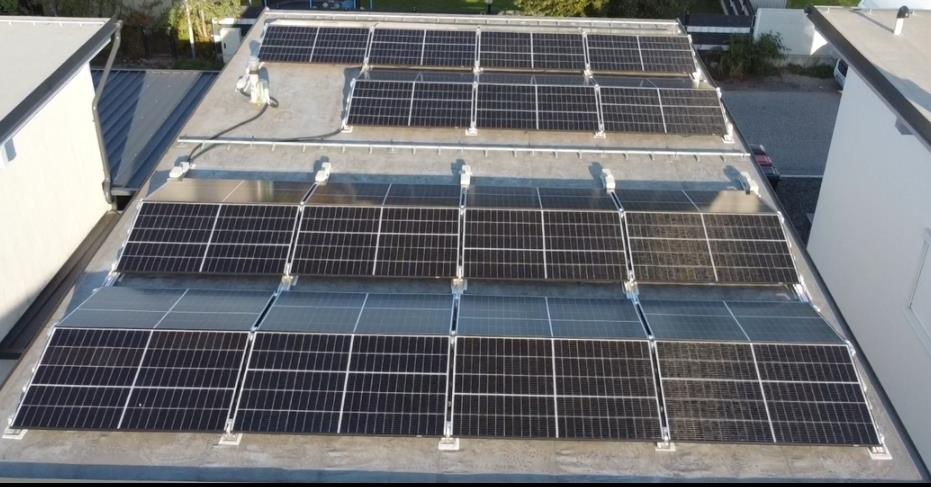

Grüss euch,
ich habe eine 12,15 kWp kWp [kWpeak, Spitzenleistung] Ost/West Anlage (15x Ost, 15x West) ohne Verschattung an einem Sofarsolar HYD 15KTL-3PH in Betrieb.
2023/20230607755670.jpg
Der WR WR [Wechselrichter] hat zwei MPPTs MPPTs [Maximum Power Point Tracker] mit jeweils zwei Anschlüssen. Im Moment habe ich Ost auf einem und West auf einem getrennt.
Ist es möglich bzw. mir welchen Verlusten muss ich rechnen, wenn ich nun Ost und West auf einen MPPT MPPT [Maximum Power Point Tracker] hänge?
Der Grund wäre, dass ich dann weitere Panels (Carport) an den frei werdenden MPPT MPPT [Maximum Power Point Tracker] hängen könnte.

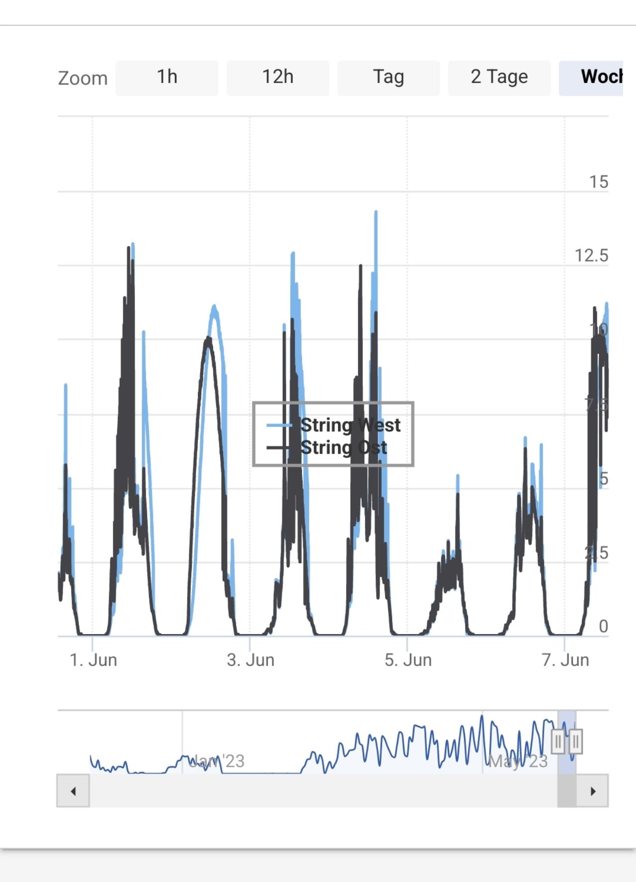

  •  cacer
7.6.2023  (#7)
sir0x schrieb: Danke, ja meine Trinas haben um die 12A (11,8 mppt und 12,4 Kurzschluss) und der WR WR [Wechselrichter] kann 25A.
kannst mal schauen, wieviel A um die mittagszeit der letzten sonnigen tage auf beiden strings addiert so max war.
der höchste strom sollte bei flach, ost/west bei hochstehender sonne und kalten modulen um die mittagszeit anstehen.
also, wenn die wolkendecke plötzlich aufreißt, oder nach regenschauer.

  •  sir0x
7.6.2023  (#8)
Wow, kurzzeitige Spitzen bis zu 15A
2023/20230607451444.jpg
