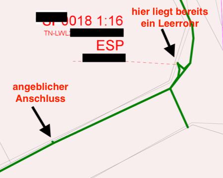

wir bauen aktuell neu und möchten nun im Zuge der Einfriedung die Glasfaserleitung (von A1) an der Grundstücksgrenze ins Haus einleiten bzw zumindest bis zu unserem Lehrrohr (im freien) welcher in den Technikraum führt, vorbereiten. Wir haben mittlerweile Auskunft bekommen, wo diese Glasfaserletung liegen soll, jedoch haben wir sie (noch) nicht gefunden. Ich würde gerne bevor schweres Gerät anrückt, die Glasfaserleitung finden und alles vorbereiten, dass es dann keinen Stress gibt. Seitens A1 liegt an der markierten Stelle ein "Bund in einem Schutzrohr" in ca 1m Tiefe (welchen wir nach groben händischem Ausgraben noch nicht gefunden haben). Das soll angeblich reichen das wir mal unabhängig von der Einfreidung haben und verlegen können (die Frage ist wie lang dieser Bund sein soll...)
Vergleichsweise war bei meinem Nachbarn kein "Bund" vorhanden, sondern die Leitung musste direkt an der Grenze verlängert werden.

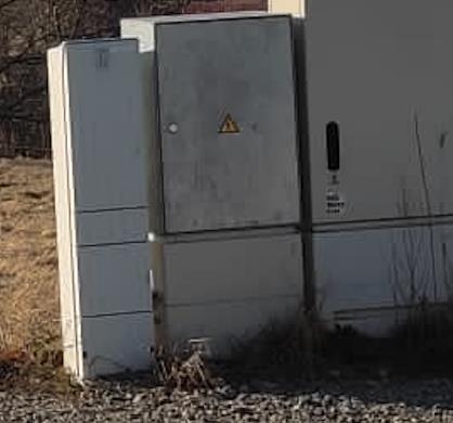

Zusätzlich gibt es bei uns am Baugrund noch einen weißen Kasten von A1 (siehe Bild), welcher meiner Meinung nach ein Glasfaserverteilerkasten ist. Genau 20cm davon entfernt liegen 2 Leerohre (vom Elektriker) für Strom und eben den Glasfaseranschluss welche in den Technikraum führen. Jetzt Frage ich mich die ganze Zeit ob man nicht gleich hier den Glasfaserverteiler? anschließen könnte, anstelle in ca 15m Entfernung die ursprünglich verlegte Glasfaser zu suchen und wieder zurückzuleiten. Seitens A1 habe ich nach einmaligem Anruf keine brauchbare Information bekommen.

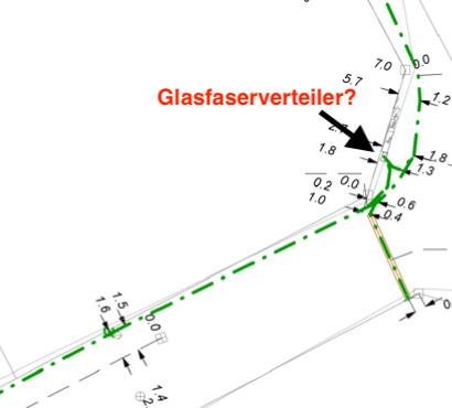

Eventuell weiß jemand was diese viereckige 0.0m Markierung an der Straße sein soll? Wäre ein guter Referenzpunkt zum finden des Anschlusses.

Patriick schrieb: Eventuell weiß jemand was diese viereckige 0.0m Markierung an der Straße sein soll?
Links unten im Plan? Wenn ja ist's ein Regeneinlaufgitter... wenn du der Achse aus dem Plan (strichlierte Linie, beginnt beim Regeneinlauf) 1,4 Meter weit folgst findest du im Abstand von 1,5 Meter zu deinem Grund den LWL 😉

Habe nun andere Anbieter kontaktiert und so wie es aussieht bleibt es vorübergehend hier bei A1. A1 selbst hat gestern nun endlich grünes Licht gegeben und ich kann mich alternativ auch direkt am Verteiler anschließen, was nun die Methode der Wahl ist (grenzt an das Grundstück).
Danke für die Info! Das hab ich mittlerweile schon festgestellt. Ich habe jedoch vermutet, dass der Anschluss bei 2,3m und 1,6m liegt und habe an dieser Stelle leider erfolglos die Erde aufgegraben.
