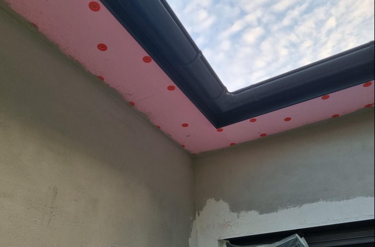

Hi Leute,
ich hätte eine Frage: Wir sind dabei unser Haus verputzen zu lassen und es fehlen noch die Arbeitsschritte Netzen+Feinputz. Ich habe die Empfehlung erhalten alle x-Meter Löcher mit Gitter in die Untersicht zu machen, zur besseren Belüftung des Dachbodens. Selbst wären mir noch nie bei anderen solche Belüftungslöcher aufgefallen - wenn nötig muss ich dise jetzt asap vorbereiten, nach dem Feinputz möchte ich durch das ausbohren keine unschönen Stellen schaffen.
Wie sieht das aus?
-> nötig?
-> vie viele?
-> wie groß?

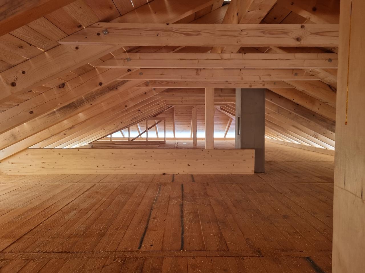

Es handelt sich um einen Bungalow in Ziegelbauweise mit Holzriegeldecke vom Wohnraum Richtung Bachoden -> Gipsplatte -> ca. 3cm Lattung -> OSB Platte als Diffusionsdichte Schicht -> Zellulose -> Bretterschalung
Dachbahn ist vorhanden und auch diese sollte "Diffusionsoffen" sein.
2023/20230601547271.png

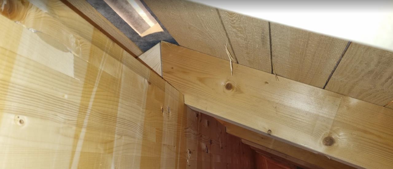

Hingewiesen wurde ich von der Baufirma (die jetzt nicht die Fassade macht), dass ich wegen der entstehenden hohen Temperaturen (große Dachfläche, Walm-Sattelkombination, Dunkle Zigel) bei einer verputzten Untersicht, alle paar Meter mal ein paar Luftlöcher machen soll ... jetzt nicht mega schön und hab ich auch sonst noch nirgends gesehen ...
2023/20230601886224.jpg
Welche Probleme sind zu erwarten, wenn die Temperaturen im Dachraum hoch sind (später will ich mich nicht ägern die Löcher nicht gebort zu haben)? Und natürlich wäre es mir lieber jetzt die Löcher zu bohren anstatt nach dem fertigen Feinputz zu riskieren, diesen nochmal zu versauen.
(edit, hab noch ein paar alte Bilder vor dem schließen der Untersicht angehängt, damit man sich was vorstellen kann)

Habe im Grunde den selben Dachaufbau wie du. Wir haben es so gelöst, dass wir an 2 unauffälligen Stellen, einfach einen 8 Meter Schlitz mit 6cm Breite am Rand zur Dachrinne eingebracht haben. Dort haben wir ein weisses Lochblech eingebracht, dass nun für Belüftung sorgt, aber gegen Insekten&Co wirkt. Die Schlitze sind so angebracht, dass es möglichst "durchzieht". Ich kann ja ein Foto reinstellen bei Bedarf.

Das Lüftungsband hinter der Regenrinne und die Lüftungssteine sind für die Ebene über der Kaltdachschalung, also für die Hinterlüftung der Ziegel.
Ansich brauchst du die Löcher nicht, wie die Baufirma sagt kannst du mit einer zusätzlichen Belüftung des Dachbodens nun die Temperatur im Sommer dort oben etwas senken, es hält somit deinen Wohnraum kühler.
Um wie viel hängt von einer Isolierung ab und müsste man berechnen.
Anders ist's im Winter, hier wird's bei schönem Wetter aufgrund der Belüftung mit kalter Luft kühler sein als ohne Löcher 😁
Ich würds wahrsch. zumindest als Hitzeschutz machen...
