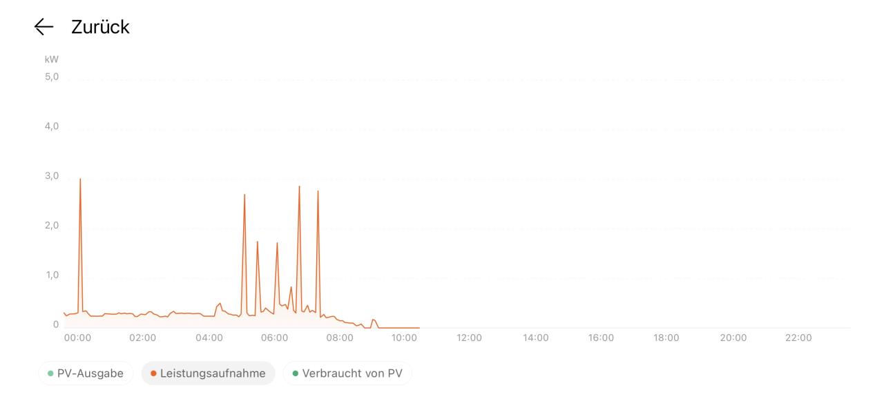

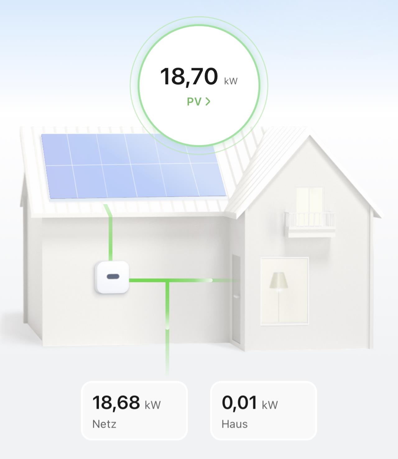

Hallo :)
Ich habe seit kurzem eine PV Anlage 8kWp mit einem Huawei WR WR [Wechselrichter]
in der FisionSolar App wird mir immer wieder ein 0 Watt Hausverbrauch angezeigt, auch optisch ist die Verbindung zum Haus "offline".
Es passiert nicht täglich und auch bei unterschiedlichen Lastkonstellationen.
Kennt das jemand von euch?
Habt ihr eine Erklärung oder Lösung dazu?
Danke euch!

Du hast ja 2,98kwh bzw 11,97 verbraucht?
Nur in der momentanzeige ist 0?  Von welcher Uhrzeit ist der oberste Screenshot?
Meine App zeigt nicht sehr genau an,  habe nur ca 300w mindestumsatz am abend, aber die app zeigt 0,5kw an - keine Ahnung wie genau die anzeigen überhaupt sind?
Darf ich fragen woher du die Anlage hast?  Bzw wer sie montiert hat?
Die stromzangen sind richtig montiert?
  •  Matilda
21.5.2023  (#2)
Hallo Johro
Ja genau, die Momentananzeige zeigt 0 an und das wird auch in der Verlaufsgrafik dann so angezeigt.
Der Screenshot ist von 11:52.
Bei der nächsten Aktualisierung, glaube alle 5 Minuten, ist die Anzeige wieder richtig und der Hausverbrauch wieder da.
Der generelle Verbrauch stimmt mit den Daten des Energieversorgers überein. Die Stromzangen sind richtig drauf.
Manchmal ist der Verbrauch laut FusionSolar niedriger als das Smartmeter des Energieversorgers anzeigt, 0-3 Tage später steht dann aber der korrekte Verbrauch in der App...als würden sie nochmal nachrechnen...?
Das passiert aber auch an Tagen wo es keine solchen "Aussetzer" in der Hausverbrauchserfassung gibt.

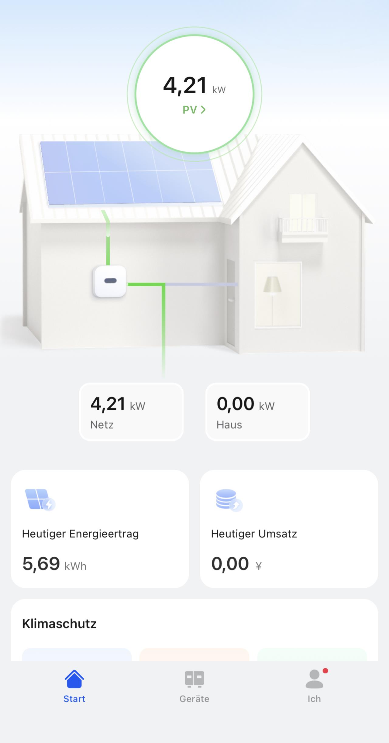

Ich habe soeben vor 5 Minuten das gleiche Bild, dh Der Hausverbrauch ist null.
Wobei ich noch ein Balkonkraftwerk dazu installiert habe und das liefert grade auch um die 500w
2023/20230522199034.jpg
vielleicht ist es bei dir wirklich Mess Toleranz oder Aussetzer bei der Übermittlung?

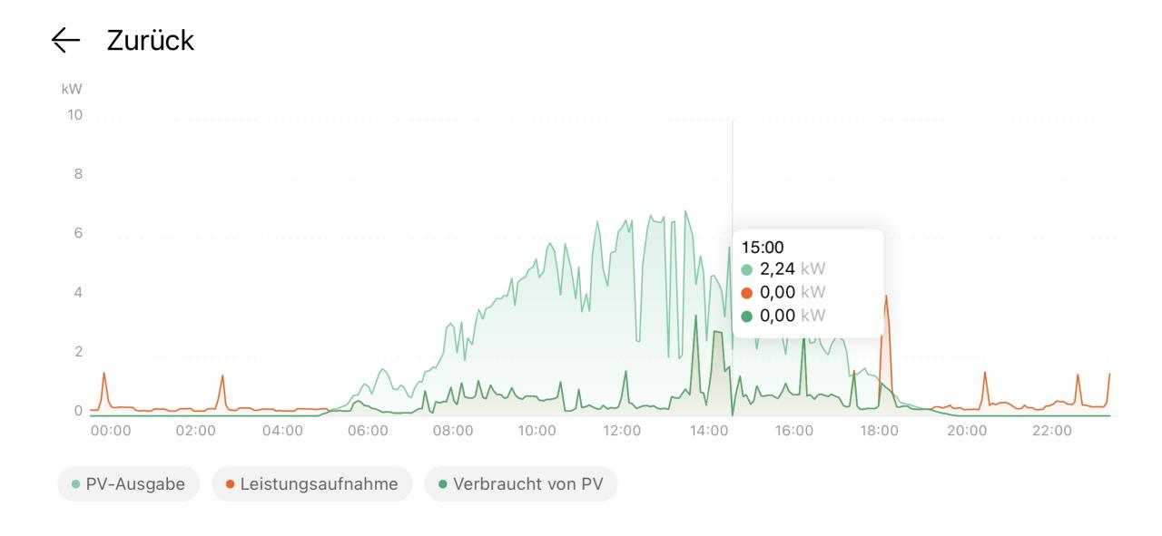

Das ist meine heutige Leistungsaufnahme,
die Spitzen sind die WP WP [Wärmepumpe] für Warmwasser

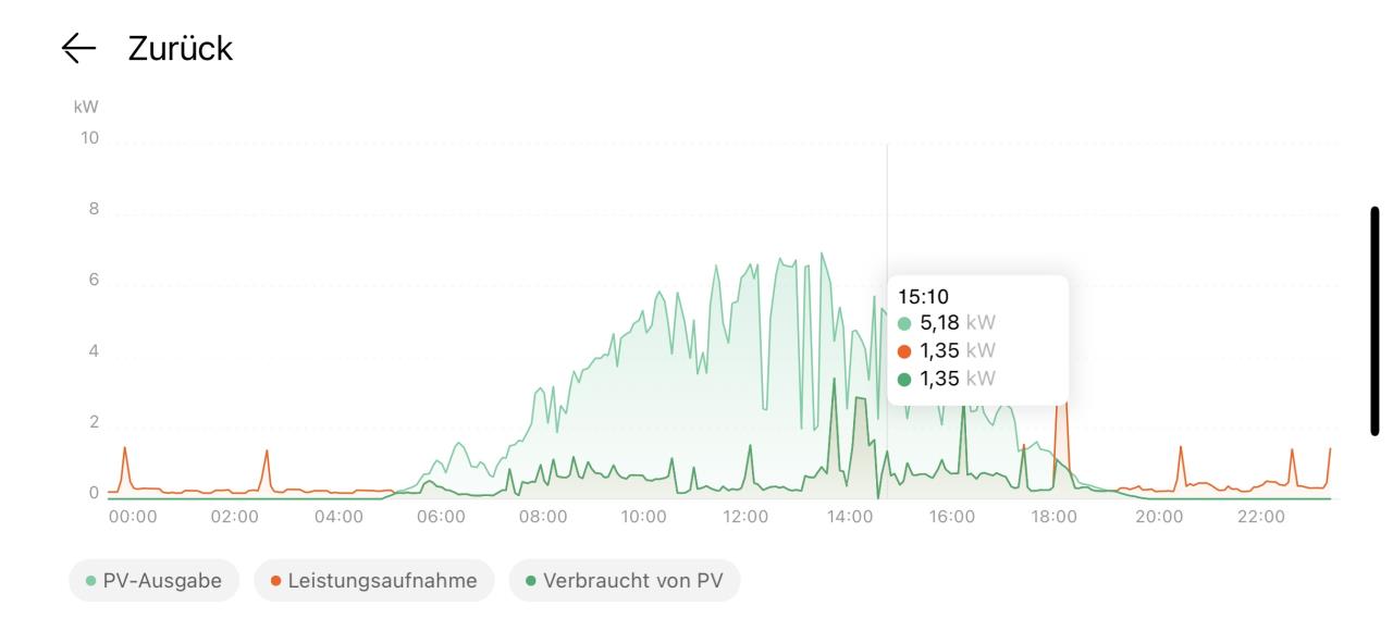

23.5.2023  (#10)
2023/20230523139208.jpg
2023/20230523889782.jpg
2023/20230523173159.jpg
johro schrieb:
richtig, wenn nur der Hausverbrauch fehlt, dann arbeitet das WLAN.
aber nochmal zur Messgenauigkeit: wenn du im Smartmeter bei NÖ Netz schaust, was hast du da an Grundverbrauch?
wenn das 100W sind dann kann das der Powersensor vielleicht grade nicht messen in dem moment
Ah ich verstehe was du meinst.
So wenig Verbrauch tritt unter Tags aber nie auf.
Hab mir die verschiedenen Aussetzer angeschaut, da war davor und danach immer eine deutlich höhere Last als 100W da.
So wenig Verbrauch gibts maximal in der Nacht.

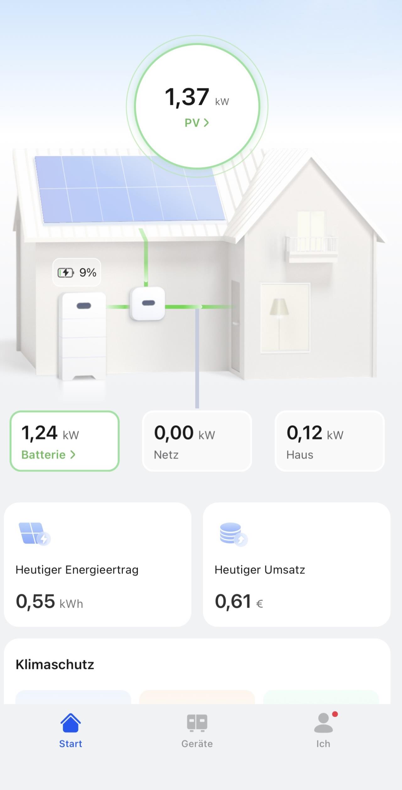

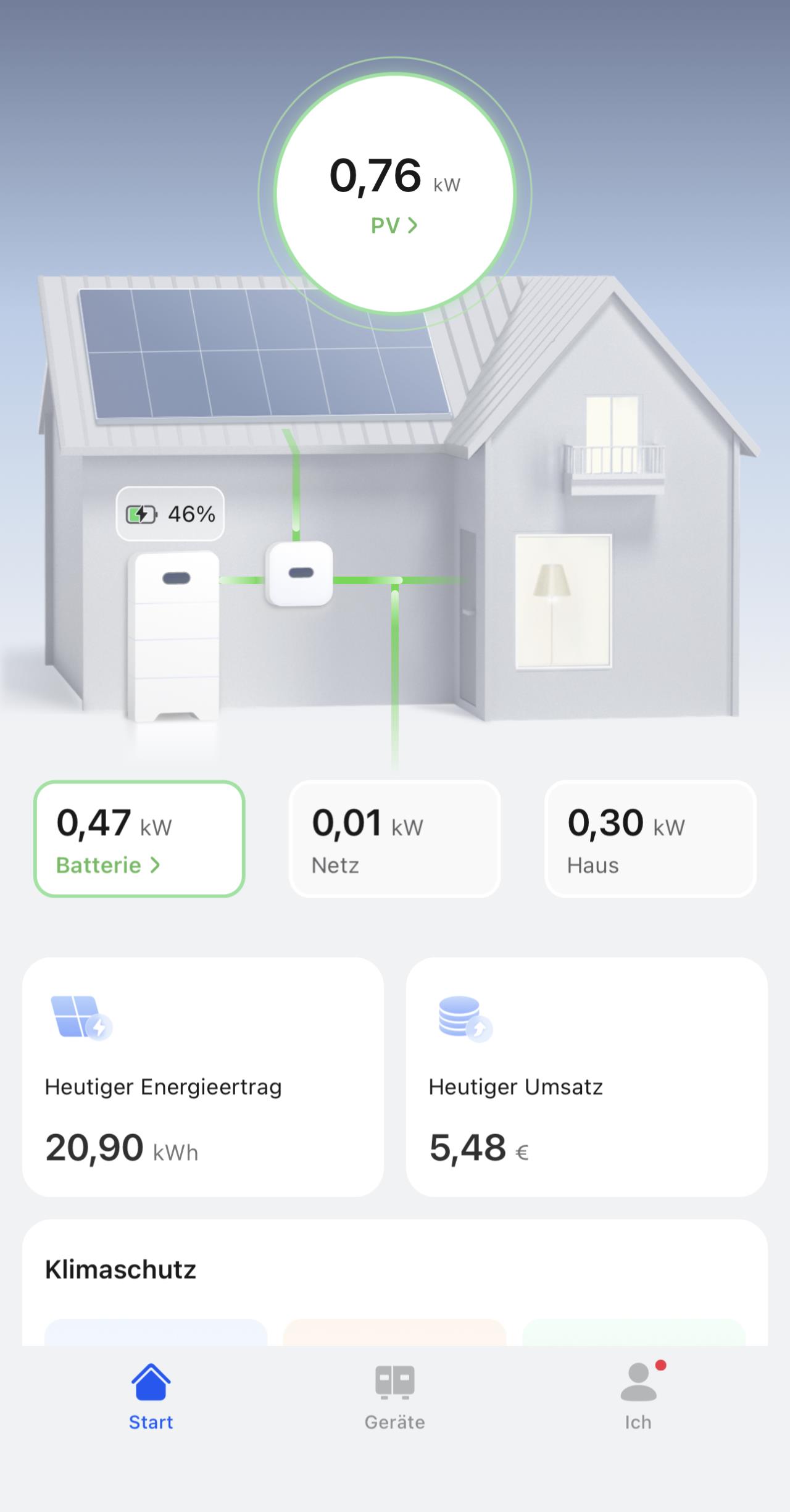

Bin happy, habe heute die Batterie bekommen 😀
2023/20230607405592.jpg
  •  Matilda
8.6.2023  (#19)
Gratuliere 🥳
Wie groß?
  •  johro
8.6.2023  (#20)
Die hat 10kw
habe gestern Abend schon meinen Strom verbraucht 😀
nun wird geladen:
2023/20230608266340.jpg
