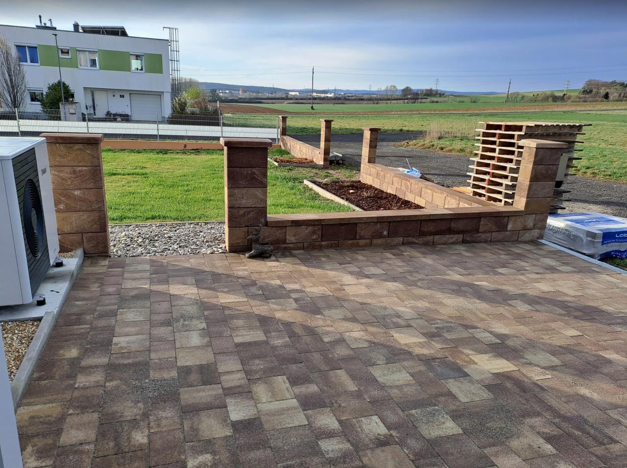

Hier das aktuellste, bei dem wir auch schon die Einfahrt mit dem gleichen Farbton gepflastert haben:
2023/20230522230251.png
Die weißen Flecken, die du vereinzelt siehst sind keine Ausblühungen, die waren schon vor dem Mauern da. Ich vermute, dass da beim Transport die Steine gegeneinander gerieben haben. Auch da wo es aussieht als ob Wasser runtergelaufen ist (v.a. bei den Säulen links), war schon vorher drauf. Wir hatten die Paletten mit Plastik verpackt ein paar Wochen auf der Wiese stehen, an warmen Tagen hat das drinnen oft sehr stark geschwitzt. Ich vermute, dass da der Staub, runtergeronnen ist und sich dort dann festgesetzt hat.
Es geht beides mit kräftig Schrubben weg, allerdings war ich bislang zu faul dafür 😬
Wir haben die Steine mit Baumit Trockenbeton 30 gefüllt. Zwischen den Reihen habe ich rundherum Silikon aufgetragen, damit keine Feuchtigkeit beim Befüllen austritt. Keine Ahnung ob das tatsächlich notwendig gewesen wäre...
Die Abdecksteine haben wir mit Steinkleber Plus verklebt.
Anmerkung: die Steine sind recht "grob" verarbeitet, bei denen von Friedl ist die Oberfläche wesentlich feiner (dafür sind die auch wesentlich teurer). Uns hat das allerdings nicht gestört.

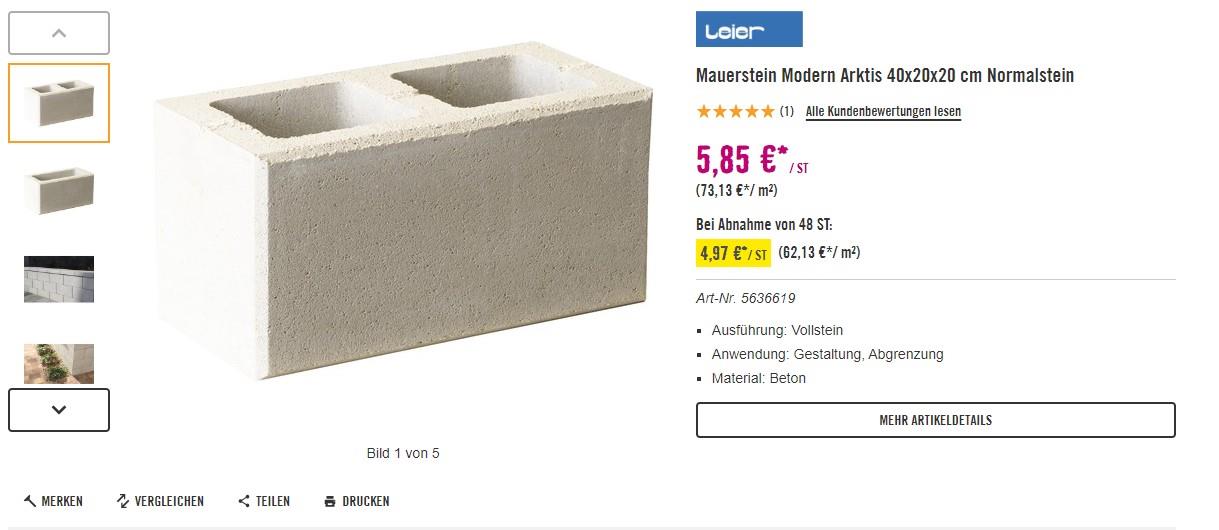

https://www.hornbach.at/p/mauerstein-modern-arktis-40x20x20-cm-normalstein/5636619/
2023/20230524414445.jpg
ich habe den arktis im auge. muss ihn mir aber noch live irgendwo anschauen.
bei uns geht es um fast 70m länge, da macht der preis pro stein auch schon ordentlich einen unterschied aus. bisher habe ich ihn noch nirgends billiger gesehen als beim hornbach

Aktueller Preis beim Lagerhaus für den Leier Modern Natur: 5,4 brutto
  •  tomsl
25.5.2023  (#11)
Ich glaube wir haben letzes Jahr auch beim Lagerhaus knapp 5 Euro/Stück bezahlt.
  •  terat
25.5.2023  (#12)
Letzte Info vor 1 1/2 Monaten war 6,30. Wäre also Hornbach noch am günstigsten.

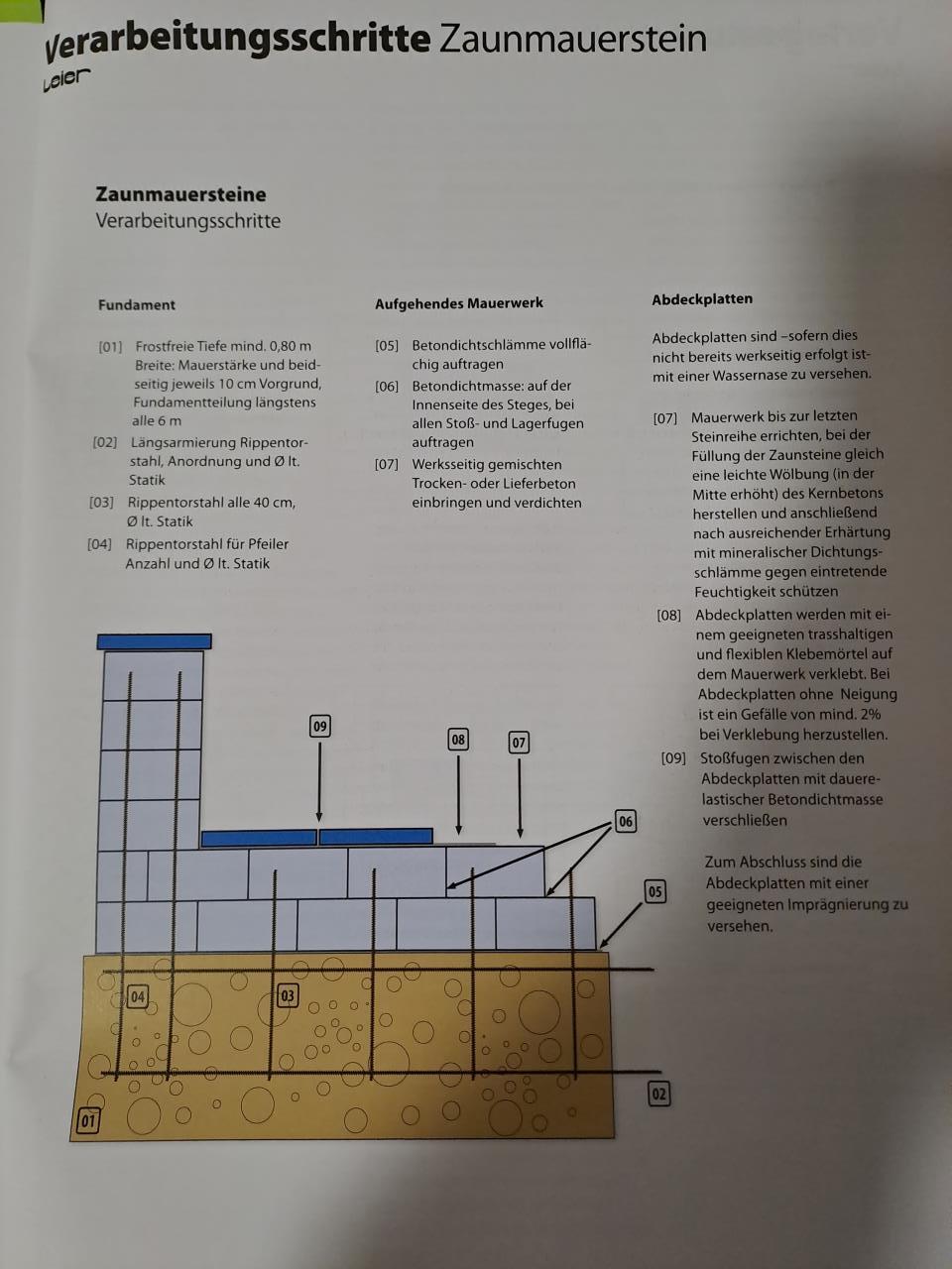

MalcolmX schrieb: Haben die Mauersteine Aussparungen für horizontale Eisen?
Nein, horizontale Eisen sind auch nicht vorgesehen:
2023/20230527171640.jpg
Also wenn man seine Gartenmauer nicht atombombensicher machen möchte, kann man die weglassen emoji
27.5.2023  (#21)
Ja, haben sie. Wenn die Mauer auch eine Stützfunktion haben soll, weil sie verschieden hohe Niveaus trennt, machen horizontale Eisen ab einer gewissen Höhe durchaus Sinn.
