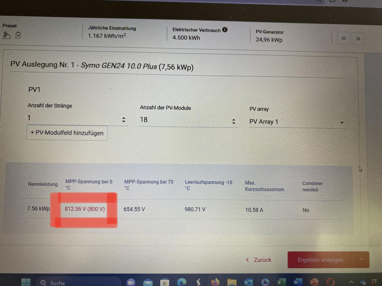

Ist das deiner meinung nach ein problem oder nicht bei fronius wr?
wäre zB ein string mit 18x trina vertex s 420 modulen
2023/20230519359910.jpg

Zumindest kein schwerwiegendes Problem, in dem Arbeitspunkt verschenkt man nur etwas Effizienz, da wäre eine geringere MPP Spannung effizienter. Dafür ist ein schöner, langer String schattentoleranter. Kann man in dieser Hinsicht also so machen.
Kritisch zu betrachten ist die Leerlaufspanung, die wäre normgerecht für den konkreten Anlagenstandort zu berechnen. -10°C reicht in AUT oft nicht aus.
Der Screenshot hat aber nix mit der Anlage des TE zu tun.

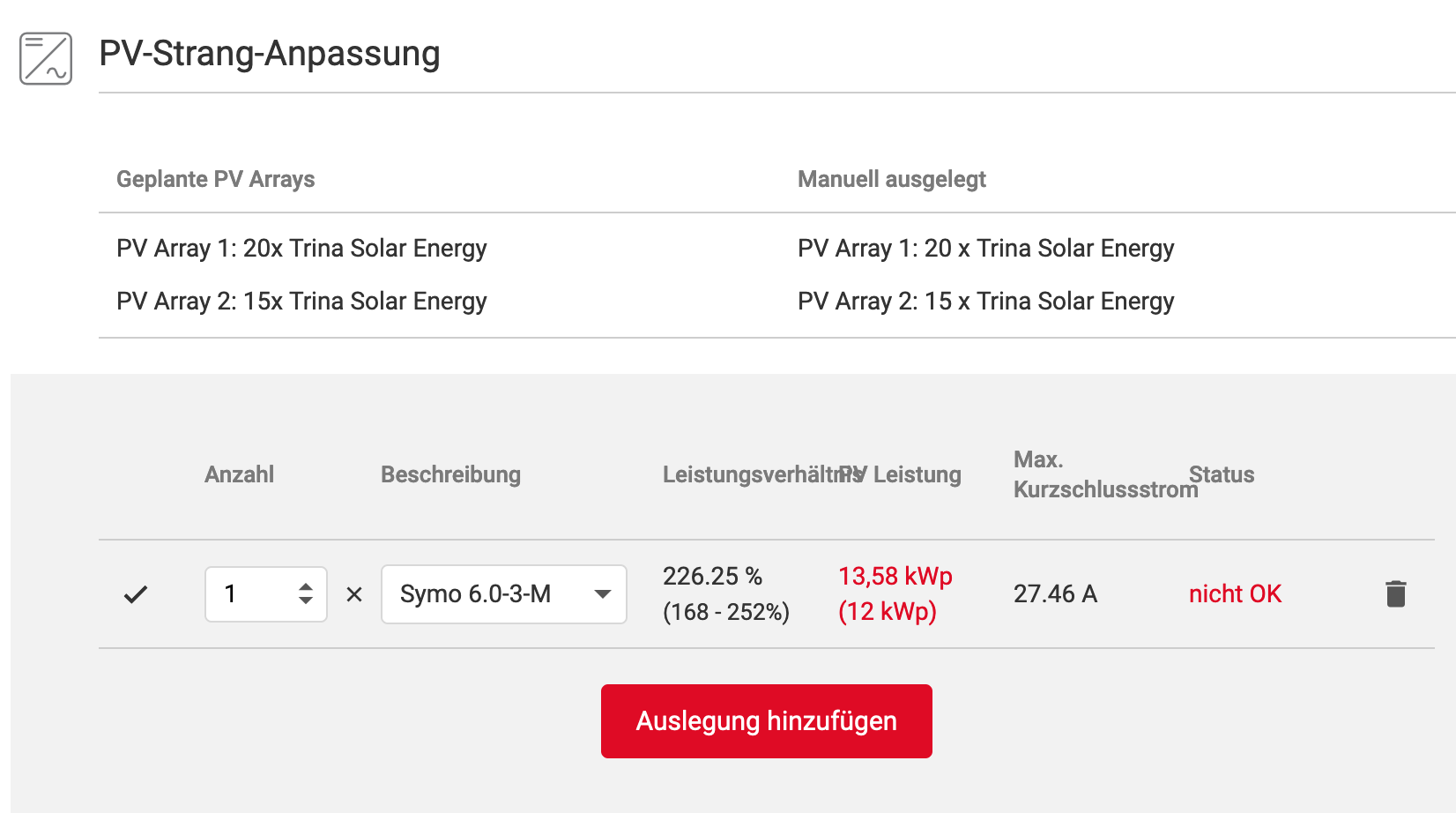

Im konkreten Fall gibt Fronius kein grünes Licht bei einer nordseitigen Erweiterung mit mehr als 11 Modulen (20 Stk. 375 Wp Trinas + z.B. 15 Stk. 405 Wp Trinas).
2023/20230520952995.png
