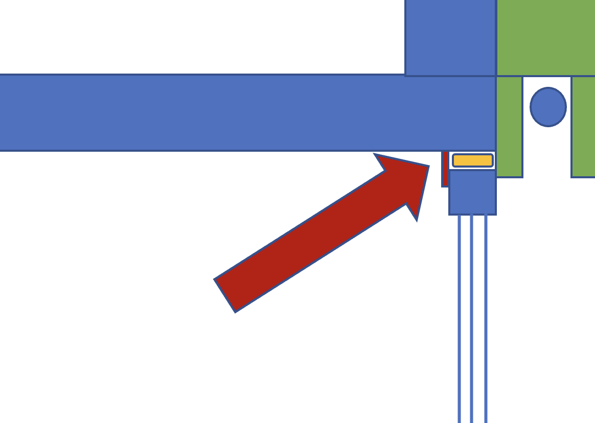

wir bekommen raumhohe Fenster/Glaselemente und überlegen gerade wegen einer Lösung, den benötigten Spalt (für Schaum & Statik) am oberen Ende der Fensterfixierung zu überdecken. Die Decke wird wegen BKA BKA [Betonkernaktivierung] gespachtelt und nicht verputzt.
Folgende Varianten wären uns eingefallen.
Variante 1:
2023/20230515904389.png
Variante 2:
2023/20230515465710.png
Ursprünglich haben wir auch überlegt, eine Einsparung in der Betondecke zu machen, aber lt. den Aussagen von den Fensterherstellern sieht auch das meistens dann auch nicht optimal aus, sodass man erst eine Blende benötigt.

Wenn Blende nach Variante 1, dann würde ich sie gleich bis zur Rahmenunterkante ziehen...
  •  rocko567
16.5.2023  (#2)
+1 blende bis runterziehen

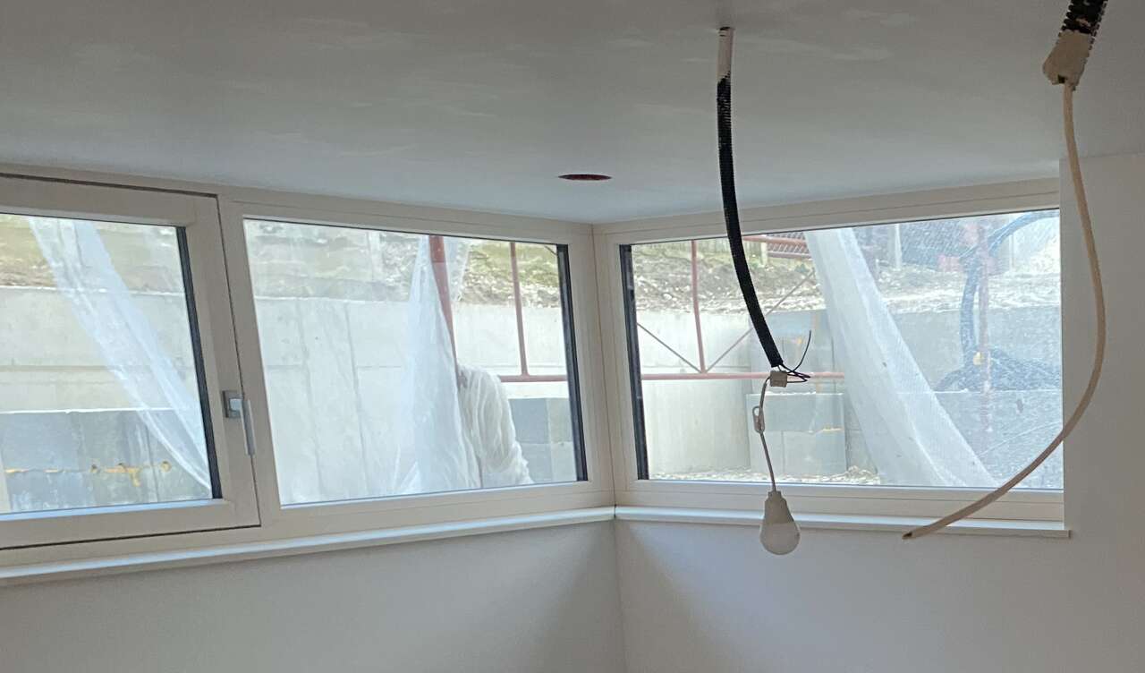

Warum sollte eine BKA BKA [Betonkernaktivierung] gegen eine verputzte Decke sprechen? Haben wir auch so umgesetzt und im Keller zwei Fenster (nicht raumhoch) bis an die Decke und der Anschluss sieht optisch nicht schlechter aus als bei den Fenstern mit Sturz im Haus.
Hier noch ein suboptimales Foto, dass ich auf die Schnelle gefunden hab
2023/20230517170957.jpg

hielvis schrieb: Hier noch ein suboptimales Foto, dass ich auf die Schnelle gefunden hab
@hielvis das ist ein Zufall, wir werden auch einen Lichtgraben im Keller mit ähnlicher Fensterhöhe bekommen emoji Wie dick ist der Putz etwa? Und ihr habt keine Aussparung für das Fenster in der Betondecke, oder?

  •  hielvis
17.5.2023  (#7)
Putz ausgeschrieben mit 1,5cm, denke da im Keller sind es zwischen 1-1,5cm.

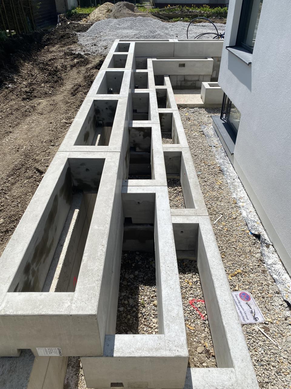

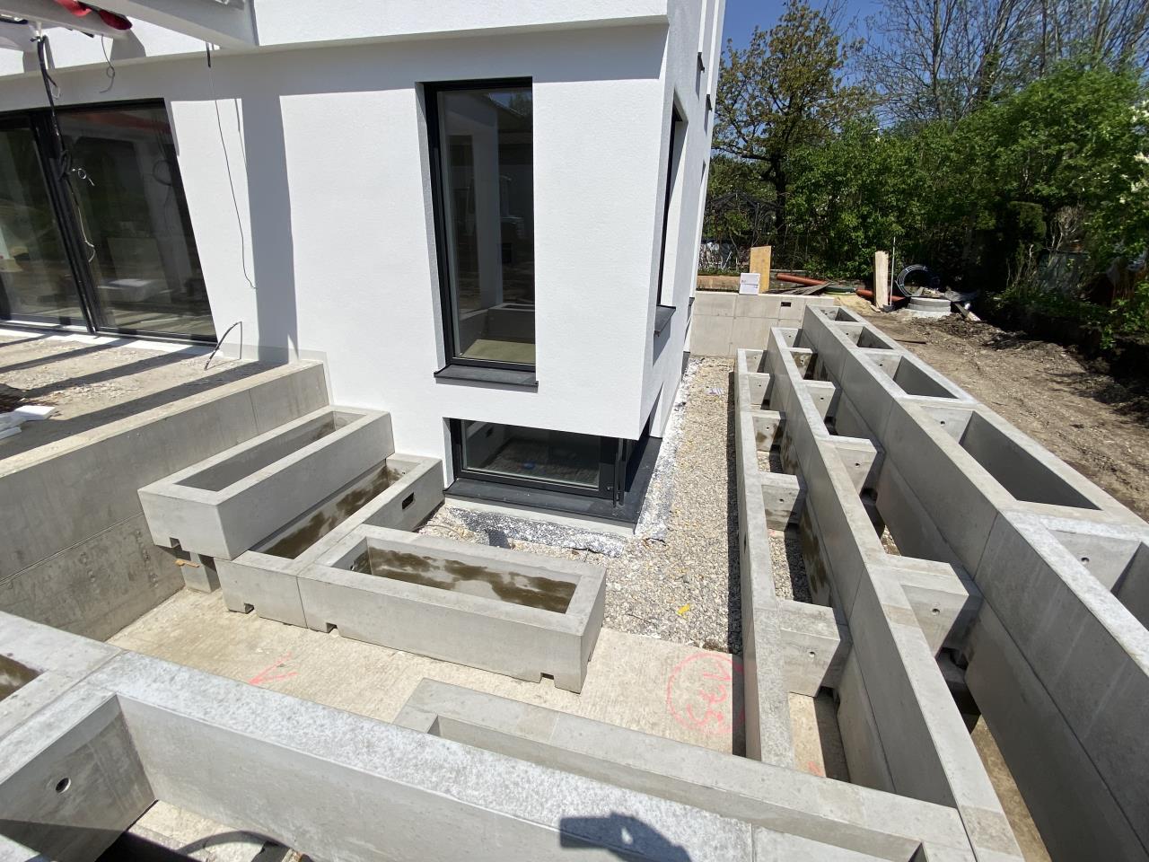

  •  hielvis
17.5.2023  (#8)
Hier noch Aussenansichten unserer "Hängenden Gärten" 😂
2023/20230517616140.jpg
2023/2023051770979.jpg

Bei raumhohen Elementen: Fensterelemente vor der Wand, in der Dämmebene, montieren. Nur so können die Glasflächen tatsächlich raumhoch ausgeführt werden und der Fensterrahmen stört nicht.

Danke euch allen für die Ratschläge. Ich tendiere jetzt aber doch wieder eher zu einer Aussparung in der Decke, muss ich aber dann erst mit dem Fensterhersteller bzw. BM/Betonwerk besprechen. Dann hätte man wirklich eine deckengleiche Sicht auf den Rahmen, egal ob man verputzt oder nicht..

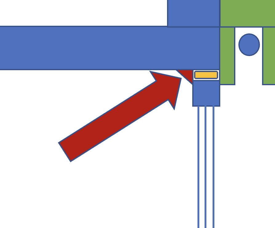

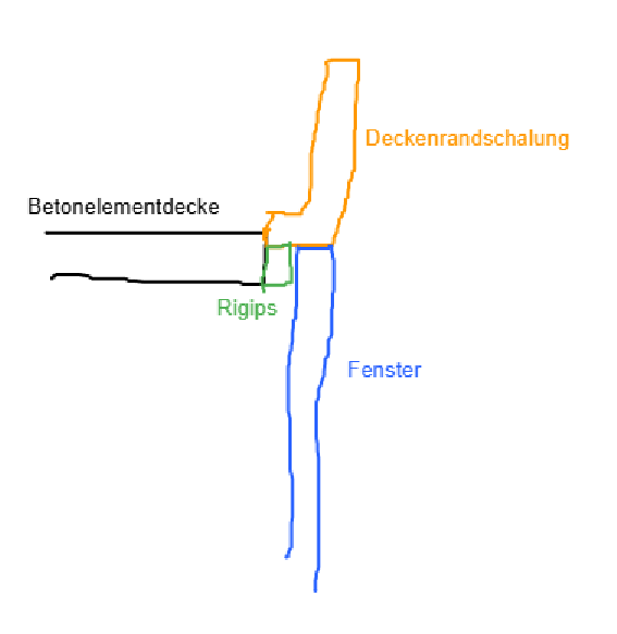

Wir bekommen eine Betonelementdecke. Das heißt, die Deckenrandschalung könnte einfach 5cm höher gesetzt werden und damit entsteht eine kleine Stufe wo dann das Fenster eingeschäumt/verschraubt wird. Damit wäre es innen auf alle Fälle bündig mit der Decke. Und wenn das Fenster nicht "dick genug" ist, dann ist innen noch eine Trockenbauplatte eingespachtelt.
Meinst du das so (schnell bildlich skizziert):
2025/20250113279124.png
  •  msie
13.1.2025  (#15)
Ja, genauso haben wir's gemacht 👍

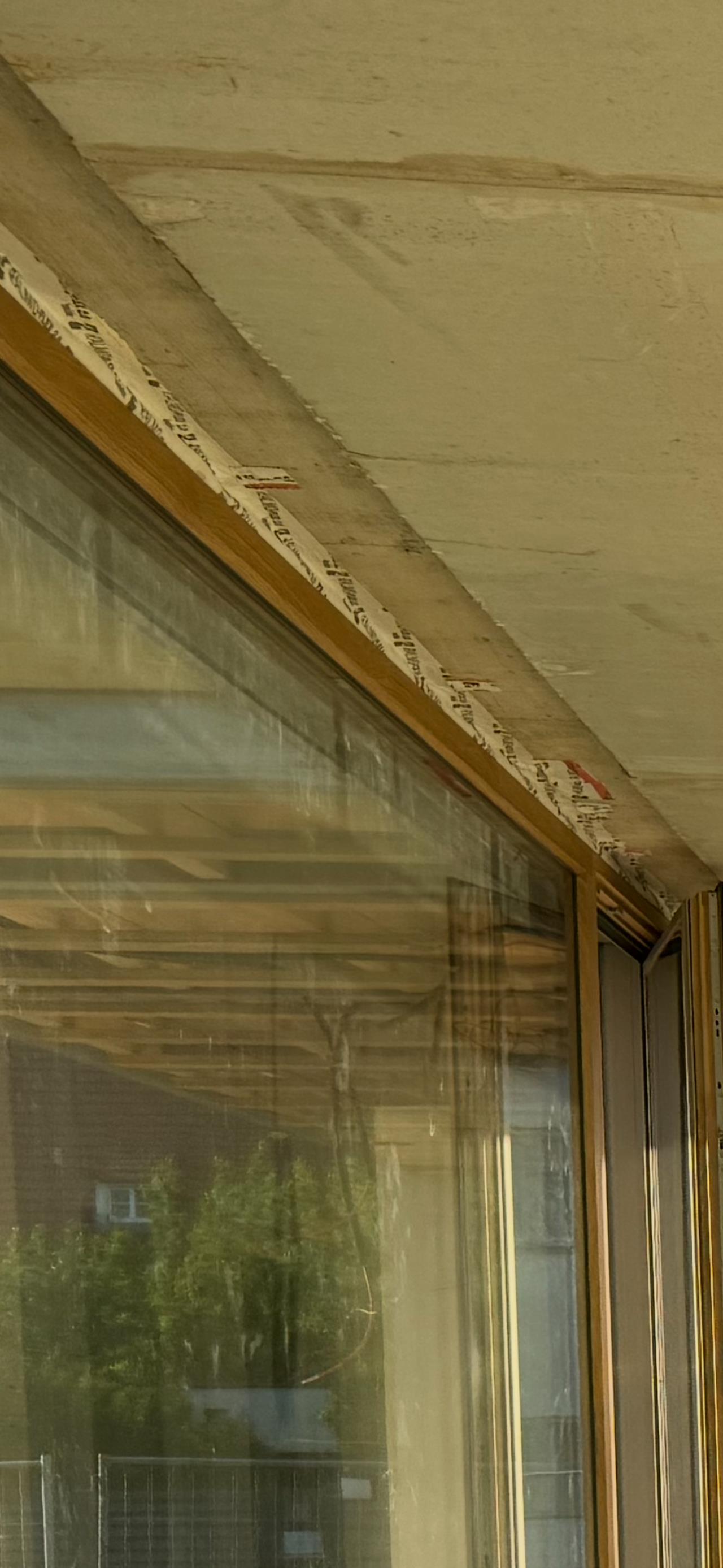

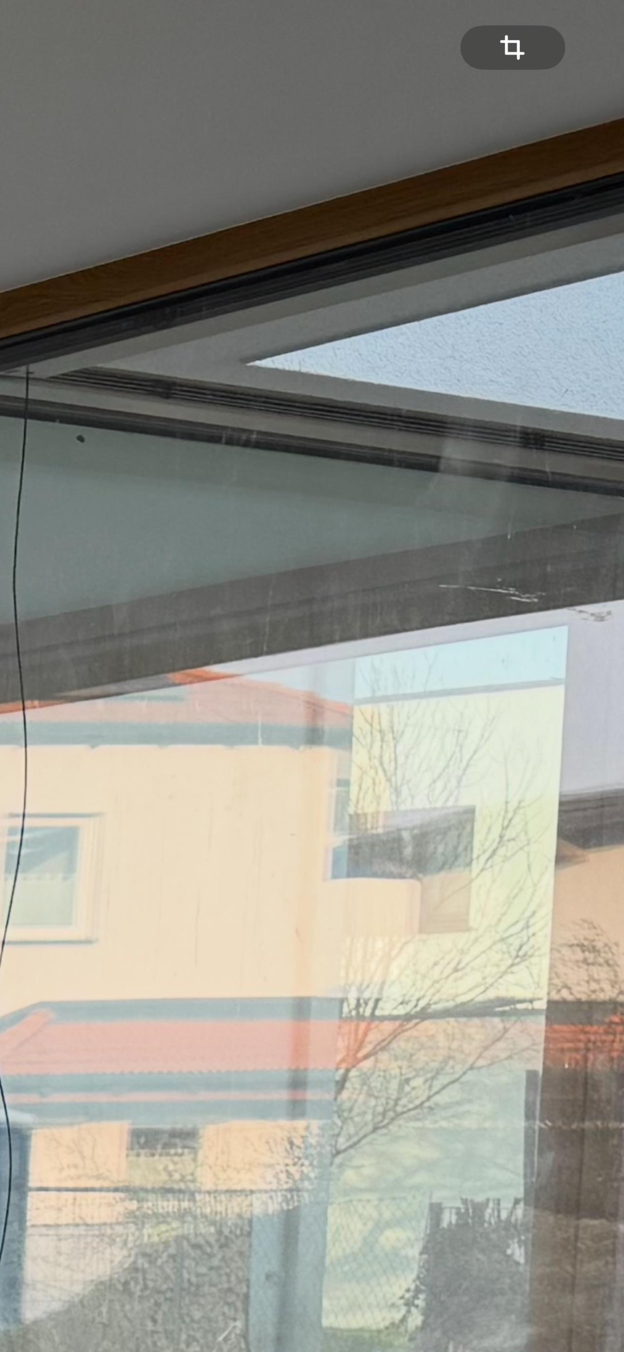

Hier auch noch 2 Fotos:
2025/20250113344785.png
2025/20250113523575.png
  •  ichbauauch
13.1.2025  (#18)
Vielen Dank für die Fotos! Sieht 1A aus, so würde ich das auch gerne umsetzen.
