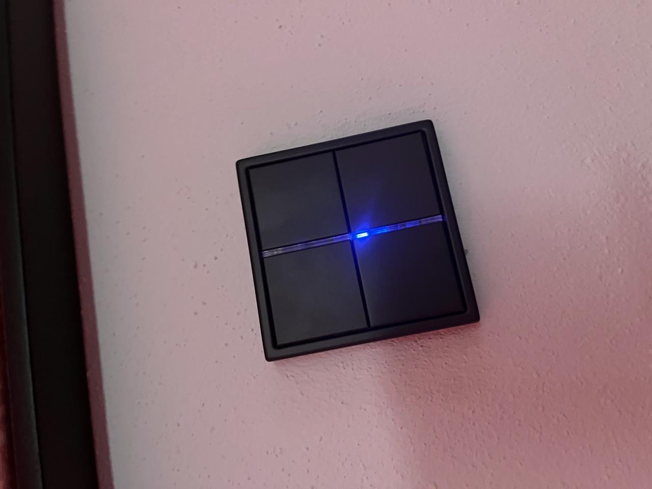

  •  LukasH
17.5.2023  (#8)
Haben ein paar Jung Schalter verbaut. Da kann man alles raufprogrammieren. Licht, RAF
2023/20230517160817.jpg
