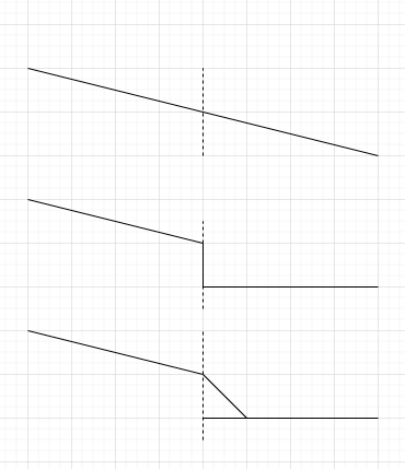

Unabhängig von den nicht ganz sprechenden Angaben des TE eine grundsätzliche Sache: Das Abgraben zum Grund des Nachbarn hat nichts mit dem Baurecht zu tun, sondern ist im Privatrecht zwischen den beiden Parteien angesiedelt.
https://www.jusline.at/gesetz/abgb/paragraf/364b
Der Punkt des Urgeländes an der Grundgrenze muss jedenfalls beibehalten werden, egal was geplant ist. Wer abgräbt muss entweder eine Stützmauer errichten oder entsprechend abböschen, sodass die Böschung auf der eigenen Seite ist.
Schematisch schaut der Schnitt so aus. Verlaufendes Urgelände mit der Grundgrenze strichliert gezeichnet. Dem TE auf der linken Seite kann völlig egal sein, was rechts passiert.
2023/20230517142938.png
Schmelg schrieb: Ich schenke ihm ja dann quasi 80 cm meines Grundstücks.
Genau das ist in jedem Fall auszuschließen.

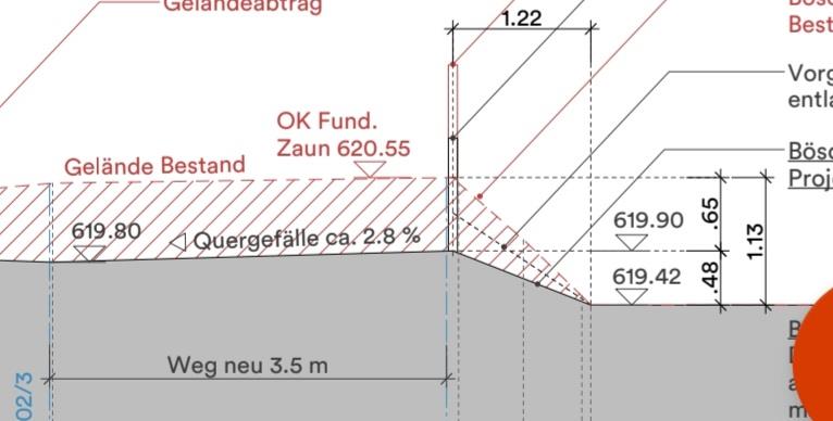

Hallo, ich danke euch allen für eure Antworten. Das wäre der Plan. Wir sind auf der rechten Seite, wo die Böschung ist.
Ich werde hier noch mit dem Nachbarn sprechen müsse.

  •  Bianci
18.5.2023  (#12)
Schade, dass man die Beschriftungen rechts nicht sieht.
Der Zaun gehört dir?
edit:
Ich hab jetzt den Eingangspost nochmal gelesen.
Grundsätzlich (sofern die blaue Linie die Grundgrenze ist):
Wenn der Nachbar seine Straße als erstes bauen würde und du bei dir nichts ändern wolltest, müsste der Nachbar eine Stützmauer für deine Böschung bauen (auf seinem Grund).
Wenn du als erstes abgraben wolltest, müsstest du die Mauer errichten.
Eigentlich wollt ihr beide aber dasselbe oder zumindest annähernd, nämlich weiter runter mit dem Gelände. Redet euch doch einfach zusammen und findet eine gemeinsame Lösung.
  •  Hobbyplaner
18.5.2023  (#13)
Nein, in diesem Fall verschenkst du gar nichts. Die bestehende Böschung auf deinem Grundstück würde nur flacher.
Schmelg schrieb: Wir wollten eigentlich die Schräge weghaben und eine Hecke knapp vor der Grenze machen. Aber wenn ich das abgrabe hält ja seine Straße nicht mehr. Wer muss sich da dann um die Mauer kümmern?
Wenn du tiefer abgraben willst als der Nachbar, muss du dich selbst um die Mauer kümmern.
  •  Karl10
18.5.2023  (#14)
Ich denke, dass viele hier über den letzten Planausschnitt einigermaßen überrascht waren, da sie sich die Situation aufgrund deiner Schilderung im Eingangsthread ganz anders vorgestellt haben.
Jetzt is natürlich alles klar und @­Hobbyplaner hats in einer Zeile beantwortet:
Hobbyplaner schrieb: Wenn du tiefer abgraben willst als der Nachbar, muss du dich selbst um die Mauer kümmern.
Als einzige Ergänzung kann man dazu noch sagen: Und das hättest du immer machen müssen und nicht erst, weil der Nachbar jetzt eine Straße baut.
  •  Schmelg
19.5.2023  (#15)
edit:
Ja, der Zaun gehört mir und die blaue Linie ist die Grundstücksgrenze. Wir sind jetzt eh im Gespräch, um eine Lösung zu finden.

Ich hätte den Plan gleich anhängen sollen, sorry.
Wir durften lt. Gemeinde das Gelände nicht verändern, also nicht abgraben etc.
19.5.2023  (#16)
Sei froh dass er es jetzt macht und du im Zuge dessen dein Gelände verbessern kannst... und zusammenreden für eine gute Lösung,  ist sicher der beste Weg :)
Ich nehme an es geht primär um die Kosten, den Zaun tiefer zu setzen.
