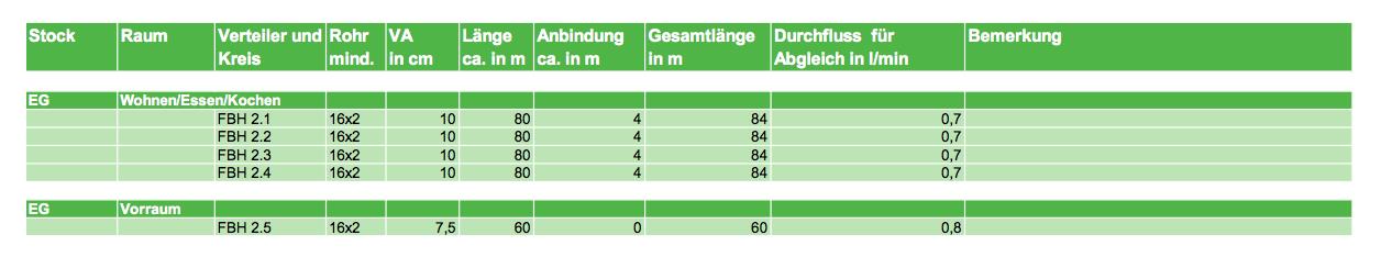

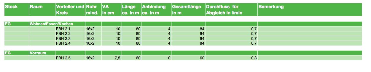

Ich habe auf euer Anraten die Heizlastberechnung und die Auslegung der FBH FBH [Fußbodenheizung] von einem hier im Forum bekannten Planer konzipieren lassen, um einen möglichst effizienten Betrieb unseres Heizsystems (Sole WP WP [Wärmepumpe] + RGK) zu ermöglichen. Habe beides dann an meinen Installateur weitergeleitet und ihn gebeten die Auslegung so umzusetzen.
Daraufhin hat dieser mir mitgeteilt, dass er einen kompletten Verlegeplan, wo die genaue Kreisaufteilung inkl. Anbindeleitung ersichtlich ist, benötigt. Ansonsten müsse er auf die Standard Pipelife Auslegung zurückgreifen.
Mein Planer hat daraufhin gemeint, dass sei in etwa so als würde der Fliesenleger einen Plan benötigen, wo die jeweilige Fliese hinkommt.
Nach weiteren Gesprächen mit der GF wurde mir mitgeteilt, dass es schon möglich sei, aber eben mit einem erheblichen Mehraufwand, da der Monteur herumprobieren müsse, bis er die im Plan angegebene Kreislänge im Raum trifft. Wenn ich mit Abweichungen (wie groß die dann immer sein werden) leben könne, würde man eben so gut wie möglich versuchen den Plan umzusetzen.
Beide sind sich jedoch einig, dass es bislang keine Software zur Planung gibt.
Ich bin auf dem Gebiet absoluter Laie und kann daher nicht abschätzen, ob es tatsächlich so schwer ist, die im Plan angebenen Kreislängen einzuhalten. Folgende Fragen sind für mich daher nach wie vor offen:
- Worin besteht nun die Schwierigkeit die Kreislängen der FBH FBH [Fußbodenheizung]-Auslegung des Planers einzuhalten?
- Wodurch entsteht der Mehraufwand und wie hoch dürfte dieser eurer Einschätzung zu Folge sein?
- Welche Abweichungen kann/soll ich akzeptieren?
Auf jeden Fall möchte ich nicht die 0815 Standard Auslegung meines Installateurs haben.

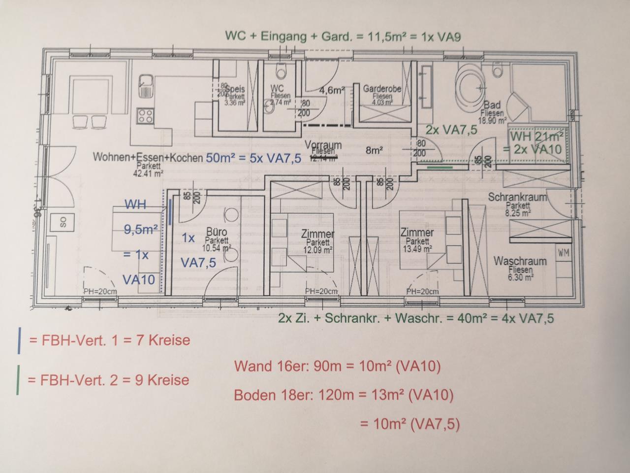

Annahme: Technik- & Schrankraum (beide gleichen Durchfluss) mit je 46m liegen nebeneinander und du machst 90m-Kreise mit dem 16er Rohr, dann bekommen diese beiden Räume einen Kreis (VL in jenen Raum der gefühlt wärmer sein soll...)
Bringst bei einem Raum "nur 60m an" dann nimmst mit dem Vorlauf z.B. noch das WC mit sodass der Kreis wieder auf 90m kommt.
Ganz perfekt auf den letzten Meter wird man es klarerweise nicht hinbekommen, ist aber auch nicht nötig ;)
Bei mir hat´s z.B. so ausgeschaut:
2023/20230515900718.jpg
Wobei ich am Ende mit dem 18er auf 100m gegangen bin (400m Bund) und mit dem 16er Alu für die WH WH [Wandheizung] auf 70m (200m Bund)

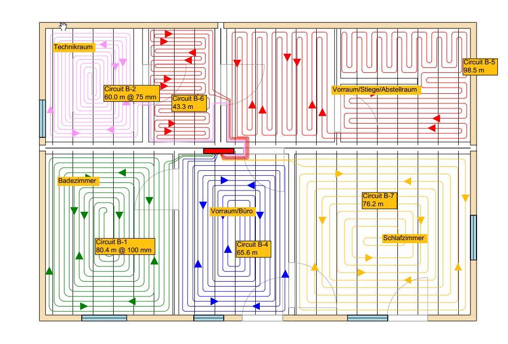

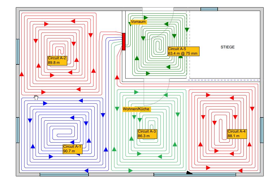

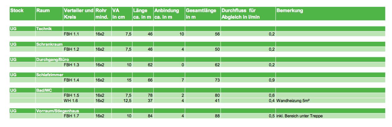

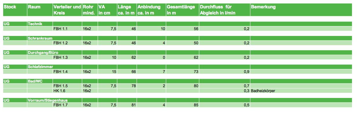

Ich will! Also habe ich mir Loopcad besorgt und habe jeztzt meinen ersten Entwurf fertig!
In der Zwischenzeit hat sich jedoch die Auslegung insofern geändert, als dass der Bereich unter der Stiege auch mit einer FBH FBH [Fußbodenheizung] belegt werden soll und im Bad auch die gesamte Bodenfläche belegt wird und zusätzlich 5m2 Wandheizung installiert werden.
Andreas90 schrieb:
Das ist doch ne Auslegung von Skyme, da hast schon mal im einiges richtig gemacht :)
Ja. Das ist eine Auslegung von Skyme. Das Forum  hat mich zu ihm geführt 😉
2023/20230604260208.png
2023/20230604531753.png
2023/20230604870904.png
2023/20230604964540.png
Was sagt ihr generell dazu?
Die größte Abweichung zur Auslegung habe ich beim Raum "Vorraum/Stiege/Abstellraum". Besteht dort noch Handlungsbedarf?
4.6.2023  (#17)
Die 98 mtr fallen nicht so ins Gewicht.
Eher dann der 43mtr Kreis.
Den noch mitm Rl in den Vorraum ziehen dann wirde der Kreis Länger. Der andere B6 dann länger und schon hast die längen sauber abgeglichen

4.6.2023  (#18)
Folgt skyme eigentlich nicht dem Prinzip der gleich langen Heizkreise? Oder geht er schon davon aus, dass Kreise in der Tabelle zusammengelegt werden?
  •  massivholzfan
4.6.2023  (#19)
Habe ihn dazu befragt, aber noch keine Antwort erhalten.
Werde ihn fragen, ob man den Kreis aus dem Schrankraum in den Vorraum ziehen kann.
