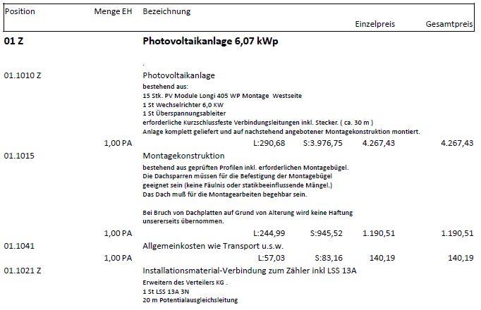

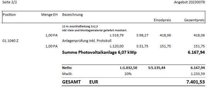

hab grad eine erweiterung 6,0 kwp kwp [kWpeak, Spitzenleistung], kein hybrid-WR- allerdings carport - also sicher weniger arbeit um eur 7.000,--
2023/20230811653827.jpg
2023/20230811576170.jpg
