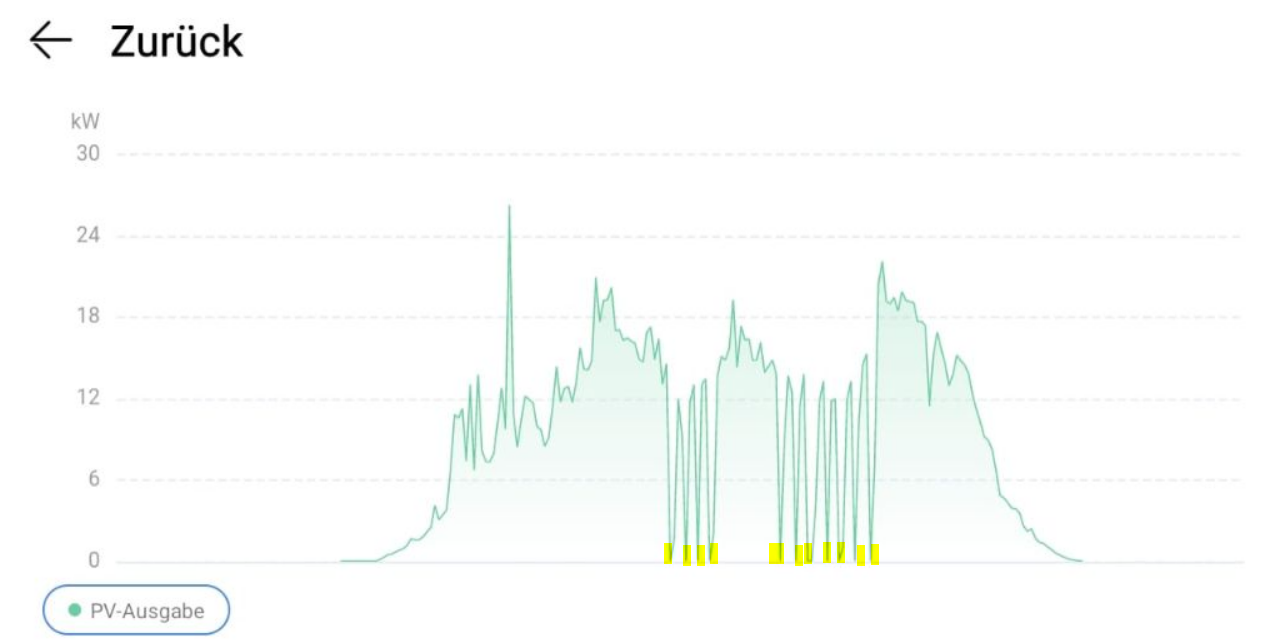

vielleicht hat jemand eine Idee.
Neuinbetriebnahme einer OST/WEST (ca. 10 Grad) Anlage mit 45kWp und einem Huawei 30kW WR WR [Wechselrichter].
Wenn die Sonne stark scheint schaltet der WR WR [Wechselrichter] regelmäßig ab bzw. startet neu wie man in folgendem Bild sieht:
2023/20230509813810.png
An was könnte das liegen?

wie ist denn die Stringaufteilung? Eventuell hat er eine Überspannung?

18 kW Output bei 45 kWp kWp [kWpeak, Spitzenleistung] Mitten im Mai sind auch nicht gerade "voll Sonne". Damit wir nicht raten müssen wären mehr Details natürlich immens wichtig. Ich nehem an das ist ein 30KTL-M3.
Stringspannungen und Ströme in der App beobachten. Ein heisser Tipp ist auch die Netzspannung über 253 V.

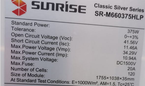

WR: Huawei SUN2000-30KTL-M3
Module: 120 Stück SR-M660375HLP
2023/20230509363962.png
Strings:
3 x OST
3 x WEST
Module pro String: 20
PVAndyE schrieb: Der 30er Huawei hat 4 MPPTs MPPTs [Maximum Power Point Tracker] mit jeweils 26A und 1100 Volt (Regelbereich 200-1000V)
Also die Spannung von den Modulen sollte mal kein Thema sein mit 20 Modulen in Serie / pro String.
Der WR WR [Wechselrichter] hat ja 8 Eingänge (bei 4 MPPTs MPPTs [Maximum Power Point Tracker]). Da 6 Strings vorhanden sind, werden wohl 2 x 2 intern parallel geschalten. Aber das sollte auch < 26A sein.

Du meinst das Netz erreicht manchmal > 253V und daher dreht sich der WR WR [Wechselrichter] ab?
Das müssten dann ja die Nachbarn auch haben wenn es am Netz liegt.
Sollte der nicht auf 75% oder 50% zurückregeln bevor er komplett abschaltet?
Sehe ich die Netzspannung auch in der App?

Die Netzentkupplung greift standardmäßig beim 1,11-fachen des Effektivwerts der Nennspannung (230 V * 1,11 = 255,3 V). Das von dir beschriebene Verhalten gilt ggfs. für Überfrequenz.
Eine erhöhte Netzspannung kann auch an einer schlechten Leitung oder Ader liegen, dann bekommt der Nachbar davon nicht unbedingt etwas mit. Ein Hinweis auf eine schlechte Ader ist auch ein starkes Absinken der Netzspannung bei Bezug genau auf dieser Ader.
