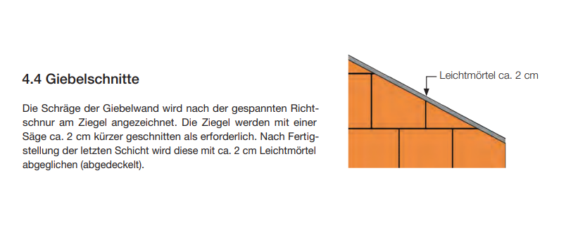

blöde frage, aber wie schneidet man am effizientesten die Ziegel im Giebel. Unser Satteldach hat eine Neigung von 23 Grad.
Wienerberger schlägt vor "normal" zu mauern und später zu schneiden. Hat das jemand so gemacht? Abgesehen davon, dass kein passendes Schneidwerkzeug auf der Baustelle vorhanden ist, stell ich mir das ziemlich schwierig vor.
2023/20230509551875.png
Wie wurde das bei euch gemacht?

Wie du eh auf deiner Skizze siehst kommt noch ca 2cm Mörtel oben drauf damit der ziegel zu ist.
Daher muss das schneiden nicht perfekt sein.
Ich habe mir eine schaltafel im richtigen Winkel zu geschnitten und da den ziegel angelegt - wurde sehr schön emoji

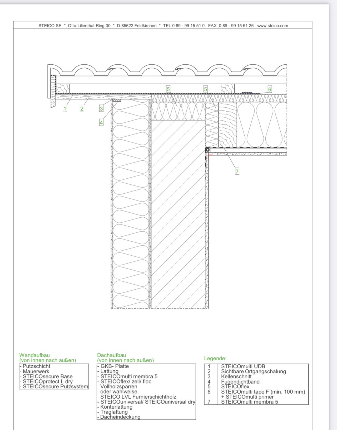

Bitte nicht vergessen, ca 10cm Höhe abzuziehen um das zu dämmen. Wurde bei uns leider nicht gemacht emoji

SunValley schrieb: Bitte nicht vergessen, ca 10cm Höhe abzuziehen um das zu dämmen.
Wozu das, wenn ich fragen darf?
  •  SunValley
14.5.2023  (#15)
Vermutlich nur wichtig, wenn es im Firstbereich um Wohnraum handelt (bei unbeheiztem Dachboden nicht): es wird zwar auf der Fassadenseite und beim Dach gedämmt, aber die Ziegelmauer sollte von allen Seiten,  also auch von oben gedämmt werden.
Wir haben 32cm Dachdämmung und 28cm Fassadendämmung, und es wäre interessant, ob es hier wirklich eine Wärmebrücke gibt, denn von oben bin ich halt nur 32cm mit Ziegel "gedämmt".
Hier als Beispiel im Steico Detailkatalog
2023/20230514764129.jpg
https://www.steico.com/fileadmin/user_upload/importer/downloads/allgemeiner_steico_detailkatalog/Detailkatalog_Teil_6_-_Steildach_i.pdf

14.5.2023  (#16)
Ja, in dem Fall macht es Sinn. Hätte das aber noch nie gesehen, dass das auch gemacht wurde.

Ich meinte natürlich den Ortgang und nicht First!
