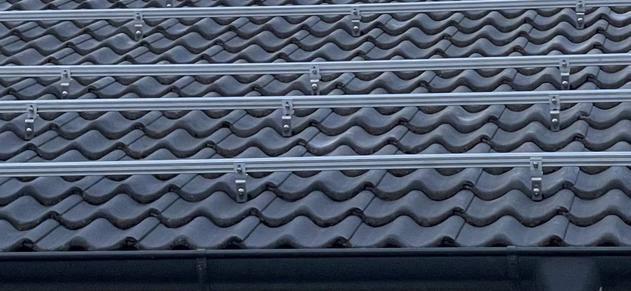

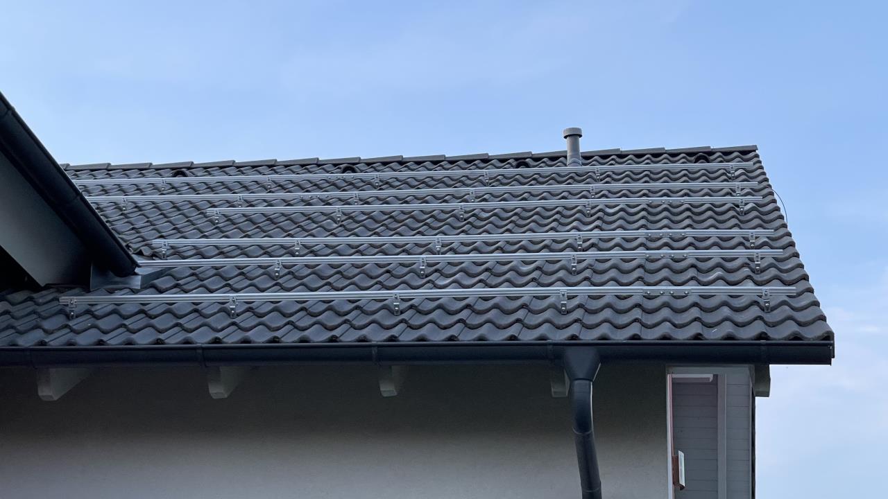

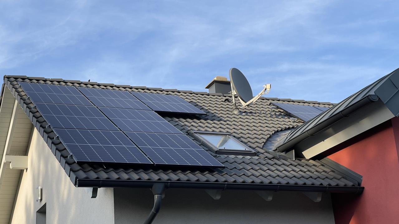

werden die Profile immer so ungleich hoch, schief verlegt? Oder bin ich zu bingelig?
Oder wird die Höhe noch bei Montage genau ausgerichtet?
fällt euch sonst noch was auf bei mir?

Detailfotos wären hilfreich.
Sind die Haken gleichmäßig in der Luft bzw liegen nicht am Ziegel auf?
Wie hoch sind die Schnee Windlasten (PLZ?)
Sieht nach weiten Abständen aus.
Die Verbinder im letzten Feld sind Pfusch.
Normal muss eine Schiene ohne Verbinder mindestens über zwei Haken gehen!
Sind das K2 4S Haken?
Plz ist Wien
Der Abstand der Haken wurde so gemacht dass die in die dicken Dachbalken geschraubt wurden
Verbinder im letzten Feld,  da meinst du wo wurde die Schiene gestückelt wurde?
Passt der Erdungsleiter so wie der montiert ist?

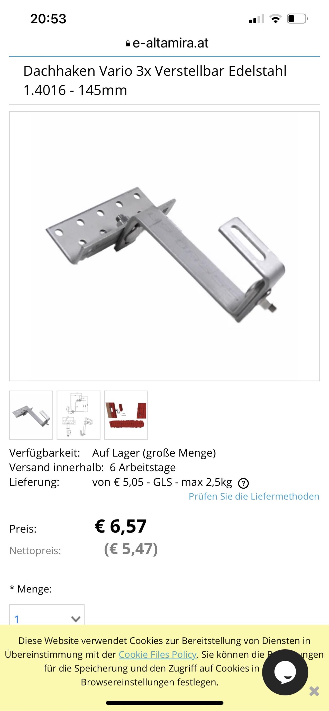

Die Haken haben ungefähr so ausgesehen:

Vl. kannst noch ein Foto reinstellen das etwas flacher über die Schienen "gucken lässt", sieht aber schon sehr "wellig" aus.
Zumindest von links nach rechts (oder umgekehrt^^) sollten die Schienen schon halbwegs gerade sein, für das sind die Langlöcher ja da.
...sonst hast nachher mit den Modulen auch eine "schöne" wellige Fläche...ich möcht´s nicht so haben 😉
Erdungsleiter passt, ganz rechts fehlt er halt noch.

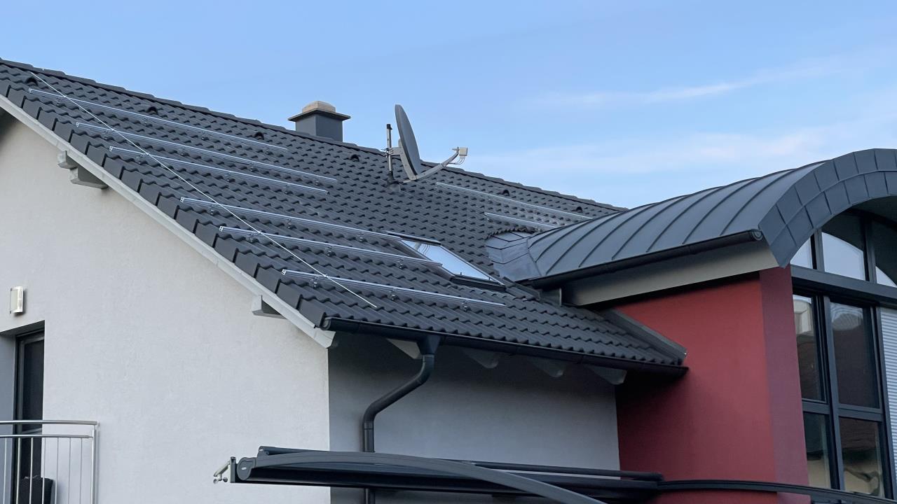

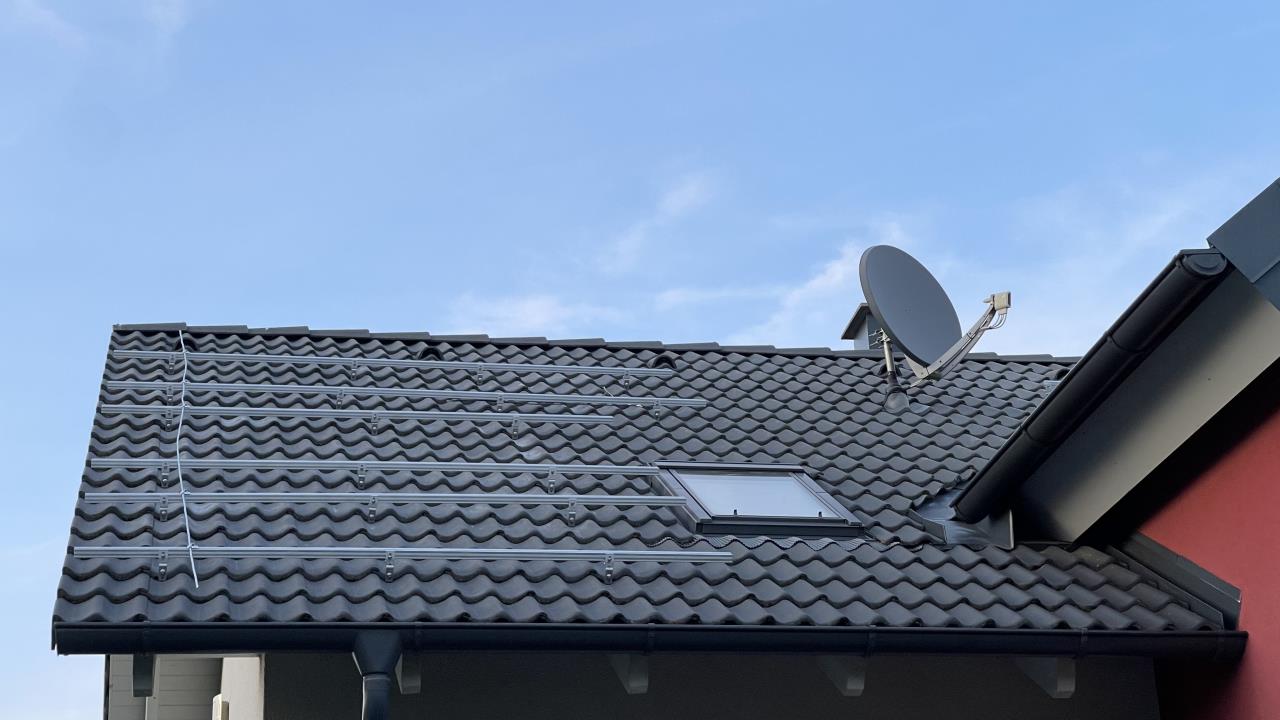

Hier sieht man zb das die Höhe "nicht" eingestellt ist,
könnte leider am Abend mit den Monteuren nicht mehr sprechen können.
bei den Schrauben sieht man dass die unterschiedlich sind eingestellt sind

kein dach ist gerade.
verstellbereich von haken ist auch begrenzt. manchmal ist nur schadensbegrenzung möglich oder nichtmal das ( wenn z.b. 3S haken genommen werden - mit 4 mm ausgleich kannst es auch direkt lassen ...)
ob die jungs schon ausgeglichen haben, ist nicht bekannt. (kannst morgen ja mal vorsichtig fragen)
bei dem großen sparrenabstand sind mehr haken kaum möglich. diese müssen halt passend zur schneelast ausgewählt sein.
manche hersteller erlauben auch zu stoßen, ohne über zwei haken zu gehen. die außenverbinder sehen steif genug aus.
ich würde es trotzdem vermeiden. mag aber ok sein.
haben die echt den ortgang aufgenommen, um die haken in den äußeren sparren zu bekommen? respekt.
scheint mir n riesen ziegel zu sein, oder täuscht das?
links am dach wundert mich der schienenabstand, kann aber am ziegel liegen, damit man einigermaßen im klemmbereich bleibt.
ich frag mich, was mit der zweiten schiene auf dem rechten dachbereich ist... kommt da links auch ein modul drauf? ohne haken drunter?
vielleicht kommt da ja noch n crossboard etc drunter?
ich kann die ganzen systeme mit hammerköpfen nicht leiden ;)
der PA passt aber. alle schienen verbunden, fehlt halt noch der anschluss.
modulerdung über teragrif oder erdungspins der klemmen?
jedes mal wenn ich k2 in der hand habe, bekomm ich n anfall... liegt aber bestimmt an mir 😋

5.5.2023  (#6)
Danke für deine ausführliche Antwort! 😀
habe gerade mit Ihnen gesprochen: sie legen die ersten Panel-Reihe und gleichen dann alles genau in der Höhe aus, damit alle Platten in einer Ebene liegen 😉
wie meinst du das mit Ortgang?
die beiden äußeren Ziegel wären alle genagelt, die musst die mühsam lösen.
  •  cacer
5.5.2023  (#7)
johro schrieb: die beiden äußeren Ziegel wären alle genagelt, die musst die mühsam lösen.
genau das meinte ich. ist halt sehr aufwändig und zeitraubend mit bruchgefahr.
johro schrieb: sie legen die ersten Panel-Reihe und gleichen dann alles genau in der Höhe aus
so hab ichs vermutet.
man kann auch vorab ausgleichen und muss dann trotzdem später nachjustieren.
is gehopst wie gesprungen ;)
achte nur rechte seite auf die zweite schiene unten in der kehle der gaube, daß die irgendwie gestützt wird.

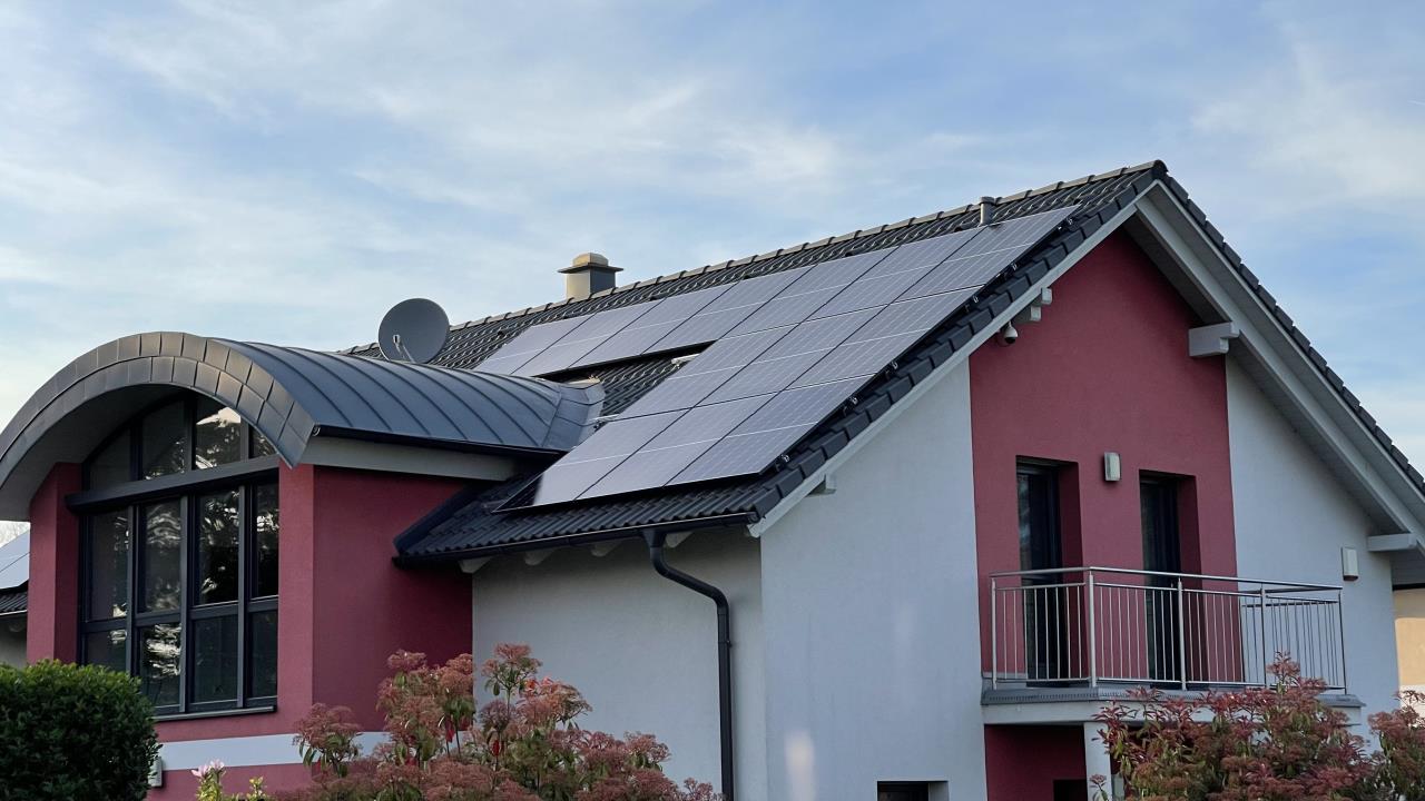

2023/20230505506119.jpg
2023/20230505683247.jpg
