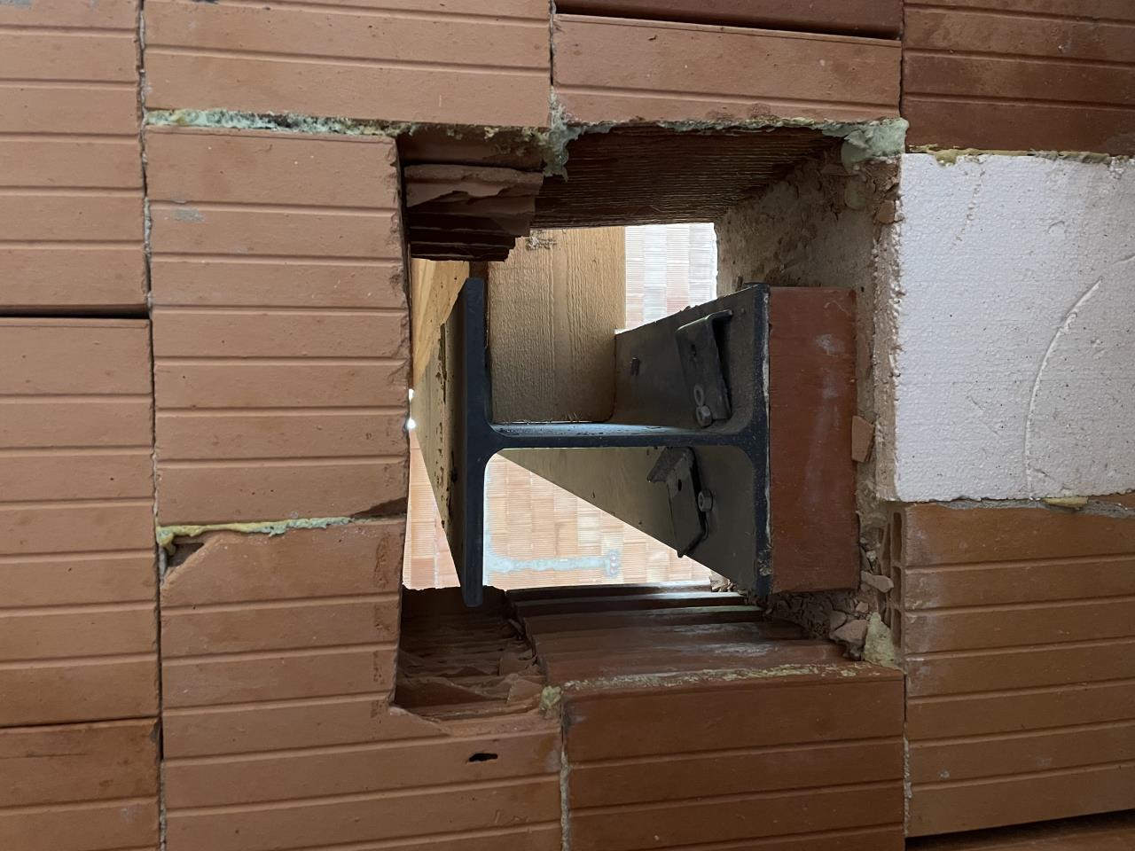

Foto zeigt Badezimmer Richtung Garage.
Der Träger liegt auf der Betondecke + Vollziegel. (der Porotonstein ist ausgeschnitten) Der Träger ist nicht tragend für das Mauerwerk und dient nur für eine paar Holzbalken in der Garage zum abhängen der Decke.
Auf der Innenseite kommt die Badewanne hin und wird mit 7,5cm Ytong abgemauert und überdeckt somit das Loch vom Träger. (Abstand ist ausreichend damit der Träger nicht an die Ytong Steine drückt. Ytong Steine würde ich zusätzlich an die Porotonwand kleben)
Was mach ich am besten auf die andere Seite? (Garage direkt am Haus)
Meine Idee wäre eine Fassadendämmung passend zu schneiden und mit Bauschaum einkleben. Den Hohlraum in der Wand um den Stahlträger mit Styropor vollmachen.
Passt das oder gibt es bessere Vorschläge?
Danke für eure Einschätzung und viele Grüße
Michael

Würd ich auch machen: Hoch dämmende Platte in den Ausschnitt und ganzen Hohlraum mit Dämmschaum füllen.
Wenn möglich den Träger selbst auf ganzer Länge auch dämmen (Das "Hohl-U" ausfüllen, mit Massivholz optisch einpacken ect.)
Du hast im Winter mit dem Eisenteil halt ne schöne Kältebrücke in die Wand hinein.
Auch schauen das du vom Putz her dann wirklich Luftdicht bist...warm Feuchte Luft und kalte Oberflächen...eh schon wissen 😉
Schade das es da keine andere Lösung gegeben hat wenn´s nur zum Abhängen der Decke ist und nicht mal tragend.

welchen Schaum würdest Du nehmen? Denke normaler Bauschaum ist zu hart. Würde Mineralwolle auch passen?
Hochdämmende Platte = EPS?
Viele Grüße
Michael

Nja eig. reicht normaler Bauschaum und irgendein XPS/EPS Restl das herum liegt.
Bei diesen geringen Stärken/Mengen braucht man glaub ich jetzt nix extra kaufen für ein paar Prozent mehr.
Viel würde noch dämmen/einkleiden des Trägers im Garagenbereich helfen > ist das möglich?
