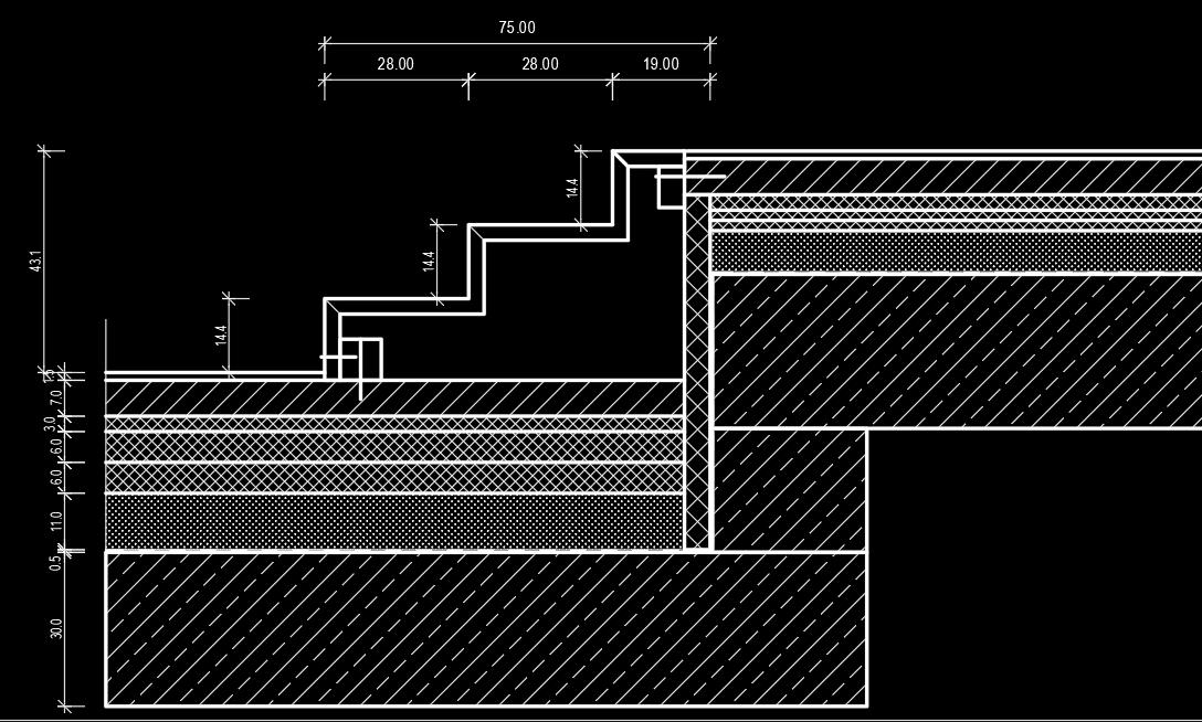

Wir sind ca 3 Wochen vor der Schüttung und ich muss noch ein Treppendetail lösen.
Die Frage ist ob ich die Treppe auch auf den Estrich schrauben kann und seitlich an die Wand.
Oder meint ihr ich bekomme Probleme bei eventuellen Setzungen im Bodenaufbau

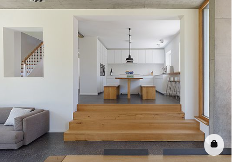

Die Fertige Treppe soll so aussehen.
2023/20230503538079.png
2023/20230503109214.png
3.5.2023  (#1)
Ich würde Stufenwangen (mehrere) schneiden und alles auf den unteren Estrich stellen. Dann nur noch Lagesicherung.
Die Treppen haben übrigens kein gutes Steigubgsverhältnis, die sind zu kurz. Oder auf 2 aufteilen statt 3.
  •  Armin86
3.5.2023  (#2)
ja ich weiß, aber 2 wären zu hoch.
Dies hat sich leider durch den geänderet Fussbodenaufbau oben so ergeben. Man sieht die 2x 2cm lagen Resolution (Sündhaft Teuer).
Danke für deinen Tipp :)

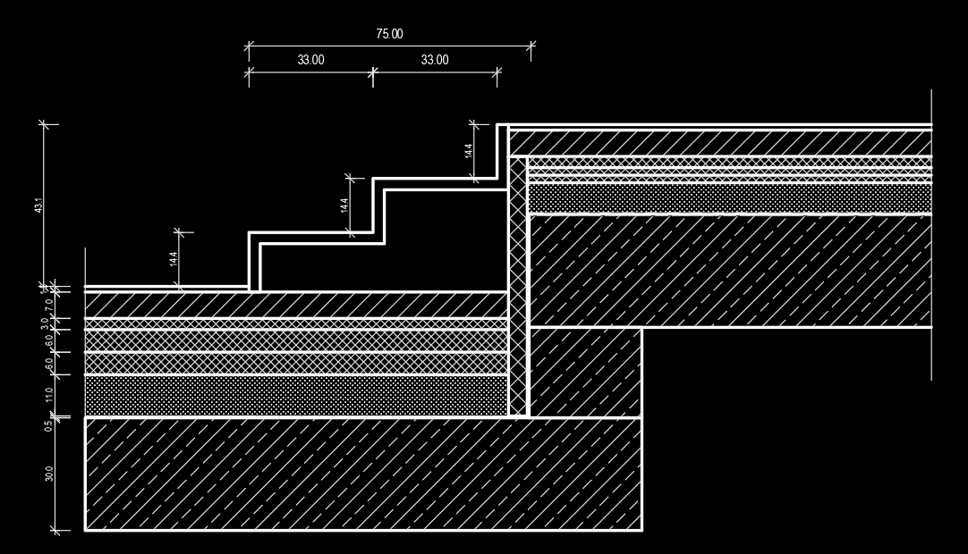

Das würde ich machen. Dafür ist eigentlich oben der Treppenansatz ein bisschen unnötig. Die Setzsrufe kann man dann ja direkt an den Absatz setzen.
  •  Armin86
3.5.2023  (#6)
vielen dank MalcomX
2023/20230503870094.png
3.5.2023  (#7)
So würde ich es machen. Mit Wangen aus Schaltafeln als Grundgerüst.  Die Treppenstufen sind 40mm Massiv?
  •  AndiBru
3.5.2023  (#8)
Gutes Verhältnis ist 2xHöhe plus Tiefe = 63
Sprich bei 14,5cm Höhe x2 = 29 plus 34cm Tiefe ist 63
3.5.2023  (#9)
Man kann wenn man Größe ist Richtung 64-65cm gehen, oder wenn beide kleiner sind auch Richtung 61-62cm. 63cm ist so der Normwert, richtig.
  •  Armin86
3.5.2023  (#10)
ja 40mm massiv,
die treppe ist 2m breit.
vielen dank euch :)
