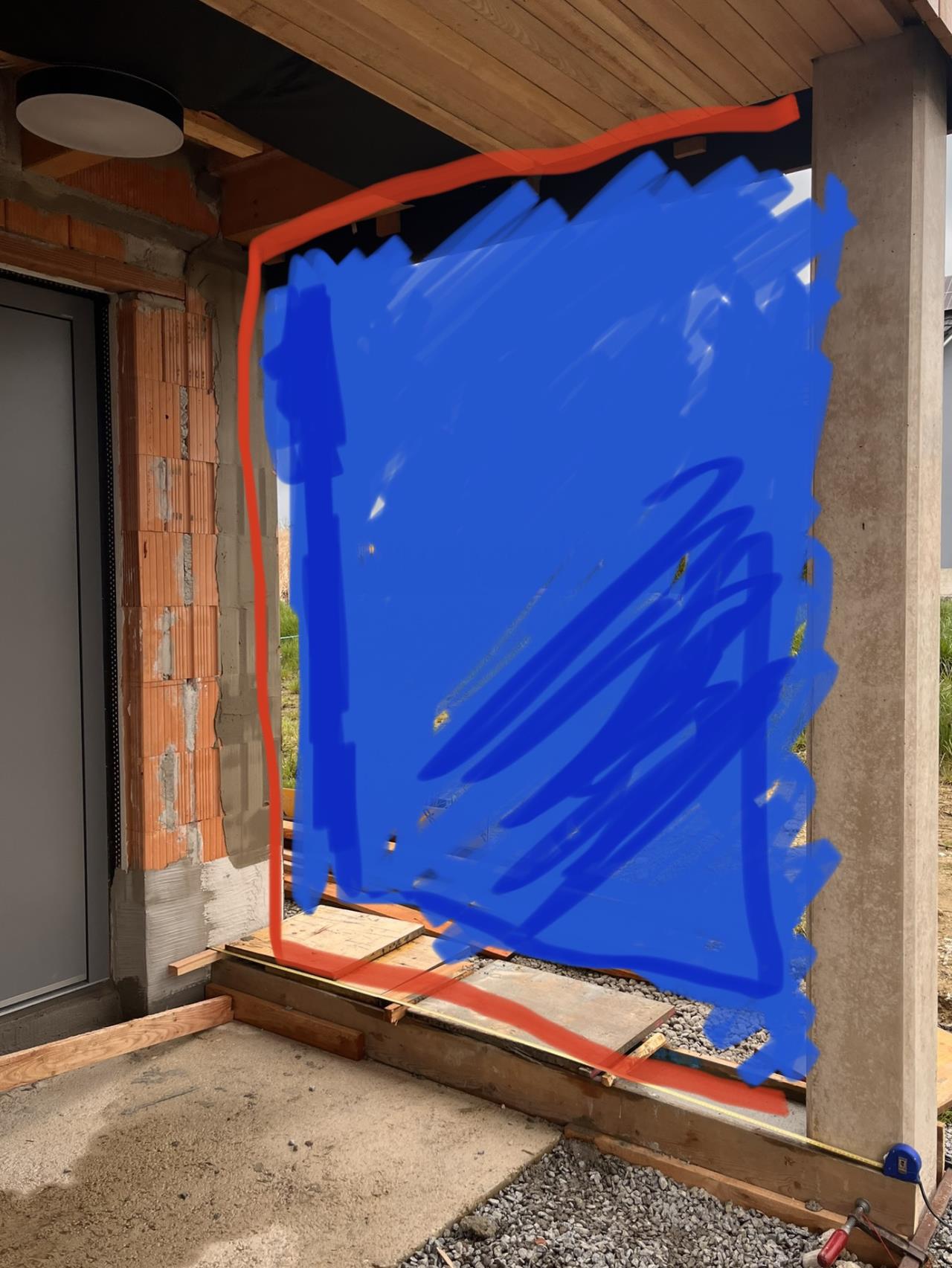

ich möchte an der Westseite zwischen Wand und Säule ein Glas einsetzen damit wir vor Schlagregen besser geschützt sind. Es regnet sonst bis zu Haustür und weiter.  Die Rote Linie sind dann die 3 Stk. Aluprofile die ich mir schon besorgt habe. Ich habe auch etwas aufbetoniert weil ja noch das Pflaster fehlt und an der Wand einen Glattstrich hergestellt. Ich brauche Senkschrauben. Welche Größe und Länge für Schrauben und Dübel würdet Ihr hier nehmen für den 50er Ziegel. Oder besser die Schrauben kleben? Mit dem Hilti Hit? Was meint Ihr?
Ev. Leihe ich mir noch einen Laser aus damit alles gerade wird und das Glas auch nachher passt. Lg Lukas

Sind das Einputz oder Aufputz Schienen? Fassade hat gleich mal 3-3,5cm.
Unser Glaserer hat wesentlich feinere Schienen verwendet - die wären bereits im Grundputz begraben.
2.5.2023  (#2)
10x60er Dübel mit 6x80er Schrauben sind immer eine gute Kombination für solche Sachen...

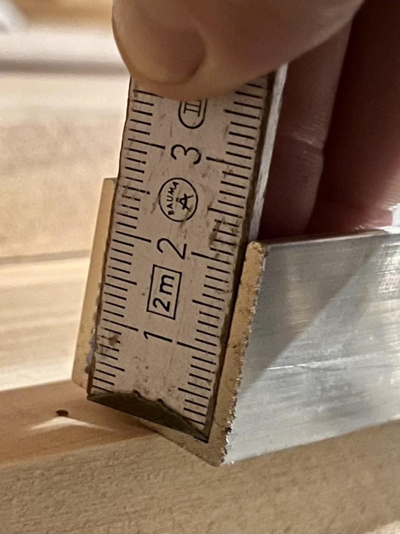

die Schiene für Boden und Wand hat ca 2,3 cm und jene für die die Decke knapp 4 cm, damit genug Fleisch für die Westseitige Windlast vorhanden ist. An der Wand möchte ich die Schiene gerne einputzen lassen. Die Scheibe wird zweigeteilt sein, damit man diese leichter reinbringt.  213 x 257 cm hat die zu verglasende Fläche. Sonst wird es so ein gr. Pracker.

Ich würde zum Glaser schauen, mit so "Baumarktschienen" wird das nichts ...

ich verwende bei meinen 50er Ziegeln bei hohen Lasten oder geringen Randabständen Hilti HIT HY270 mit den siebhülsen (da stecke ich 2 zusammen damit die 10 bis 12 cm lang sind, dann werden sie vorsichtig mit der Verlängerung vom Auspressgerät von hinten weg gefüllt - dann drück ich die gewindestange rein - das drückt mir dann den HIT durch die Siebe in die Hohlräume der Ziegel).
Bei niedrigeren Lasten nehm ich lange Plastikdübel (>50mm) mit passender Schraube
