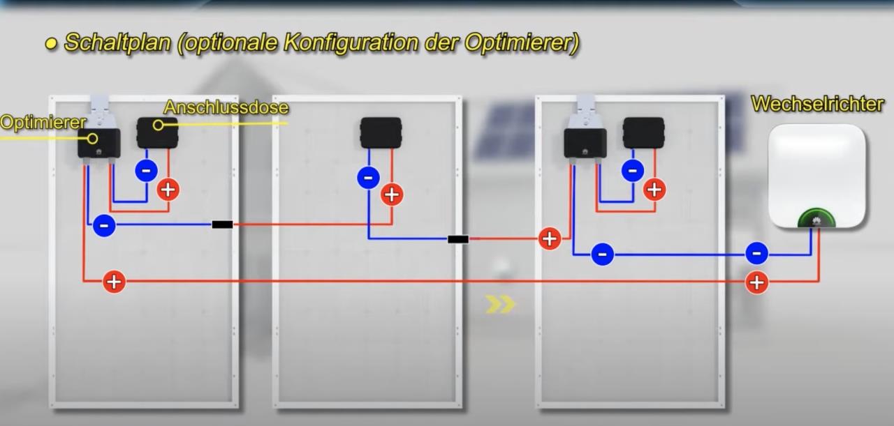

Hallo, ich hätte dazu ein Frage,
die Optimierer (zb von Huawei) werden ja hinten auf das Modul montiert, werden die Panele dann einfach weiter durch verkabelt mit den restlichen Panelen und man hat halt 2 Optimierer von zb 20 Panele drinnen?
oder müssen die Optimierer-Panele eigens zum Wechselrichter geführt werden?
In dem Bild dass ich verlinkt habe, ist das ja einfach erklärt, aber auf anderen Seiten findet man das ALLE Panele dann einen Optimierer brauchen?
was machen die Optimierer dann wenn die 2 Panel verschattet werden?
kann die Bypass Diode ein teilweises verschatten nicht ausgleichen?
danke,
johannes
  •  wiwi
30.4.2023  (#1)
Einfach weiterverbinden Plus an Minus usw. Bei Huawei gehen im Gegensatz zu SE auch teiloptimierte Strings.
Der Nutzen ist wie du schon erkannt hast fraglich da bei 20 Modulen im String gleicher Ausrichtung das Schattenmanagment des WR WR [Wechselrichter] zusammen mit den Bypassdioden der Module auch seine Wirkung sehr gut entfalten kann.

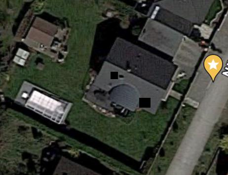

ich hätte mir überlegt, zwei Module rechts von der Gaube mit Optimierer weil da ist ab 17-18Uhr Schatten von der Gaube - zahlt sich das aus?
und links von der Sat Schüssel habe ich im Frühjahr bei Tiefstehender Sonne einen Schatten auf einem Modul- ist wohl auch zu vernachlässigen?

  •  Cyber83
30.4.2023  (#4)
Um 17:00 hat deine pv so oder so nur noch sonnenstandsmäßig einen geringen ertrag. Dürfte so um die 50% sein.
Bei 2 modulen - verlasse dich doch auf die bypass dioden. Dann hast du bei den beiden modulen 0% - und der rest läuft noch 2 weitere stunden und dann ist die sonne weg ...
Voraussetzung, dass Huawei wechselrichter ein schattenmanagement mit periodischem gmppt scan haben. Das weiß ich leider nicht.

Das ist bei SE der Fall, aber nicht bei Huawei. Auch ein einzelner Optimierer funktioniert dort solang die Mindestanzahl von Modulen im String erreicht wird (abhängig von der MPP-Spannung).
Zahlt sich vermutlich nicht aus, ab 17 Uhr muss der Tagesertrag schon eingefahren sein. Die Schüssel sollte versetzt werden (First, Hausmauer, Norddach ...), das macht mehr Sinn als Optimierer.

30.4.2023  (#6)
ok, vielen Dank!
somit keine Optimierer 😃
