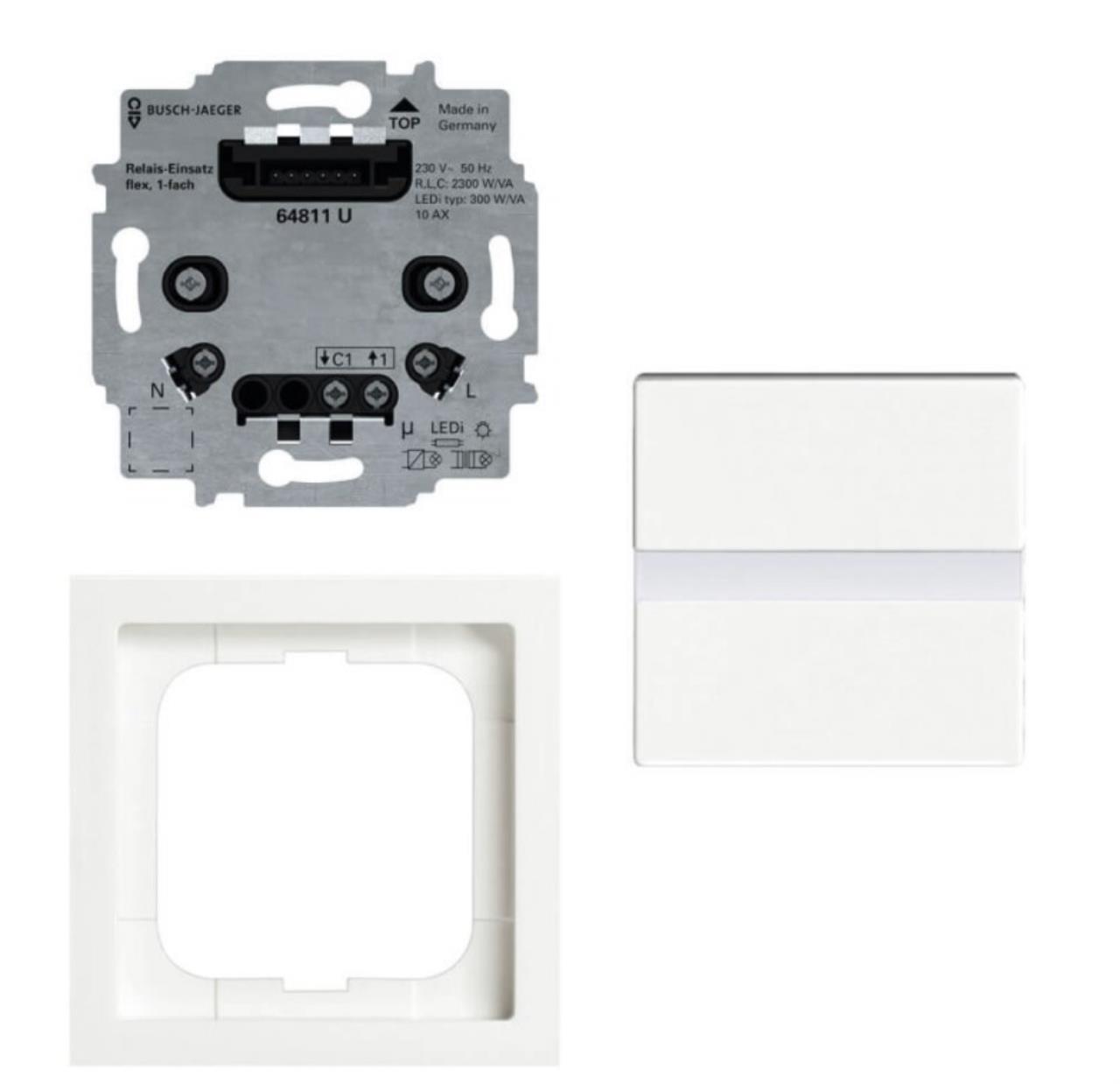

Wie Heimdall bereits schrieb, kommt es auf die Schalterserie (Hersteller) an die ihr dann wählt. Wir haben Busch-Jäger genommen und hier für den Vorraum Schalter mit integrierten Bewegungsmelder, man kann sie also normal An- und Ausschalter oder aber der Sensor macht es, wenn es dann dunkel geworden ist und man den Vorraum betritt. So sieht er dann aus:
OK diese Lösung hört sich sehr gut an meine ich...
kann ich hier auch kombinieren oder??? weil zb im OG habe ich 3 Schalter für das Ganglicht geplant. Hier kann ich ja dann auch zb nur einen oder zwei kombinierte machen und einen standardschalter zb.???
Die Stromstoß oder Kreuzschaltung bleibt aber dann oder?? weil es ja dann trotzdem mehrere schalter bleiben würden, da wahrscheinlich die schaltreichweite zu gering wäre oder?

Romsch1 schrieb: im OG habe ich 3 Schalter für das Ganglicht geplant. Hier kann ich ja dann auch zb nur einen oder zwei kombinierte machen und einen standardschalter zb.???
Was meinst damit?
Wennst Dein Ganglicht von 3 Orten aus schalten können willst, dann brauchst 3 solche Schalter wie Takeiteasy geschrieben hat.

  •  Takeiteasy
30.4.2023  (#8)
Romsch1 schrieb: OK diese Lösung hört sich sehr gut an meine ich...
Ich müsste mir das nochmals genauer ansehen, wenn ich wieder auf der Baustelle bin (morgen würde sich anbieten, da is Jobfrei ^^). Die ganze Elektrik hat bei uns der Schwiegervater gemacht, ich war nur "Helfer". Wir hatten zuvor alles besprochen, wie wir es haben möchten, danach hat er alles geplant und angeschlossen, mit der Möglichkeit das ganze noch individuell anpassen zu können. Wir sollen mal eine Zeit lange drin wohnen und dann sehen, ob es so passt oder doch noch das ein oder andere angepasst werden muss.
Wir haben 3 dieser Schalter (einer kostet etwa 90-100€), einen im EG beim Eingang/Stiegenaufgang, den zweiten beim Nebeneingang und den dritten im OG Vorraum für das Nachtlicht, wenn man (Kind) aufs WC muss, gehen hier dann die Bodennahen Lichter an. Bei den Zimmern ist dann jeweils außen ein normaler Schalter, um das Licht im Vorraum anmachen zu können.
