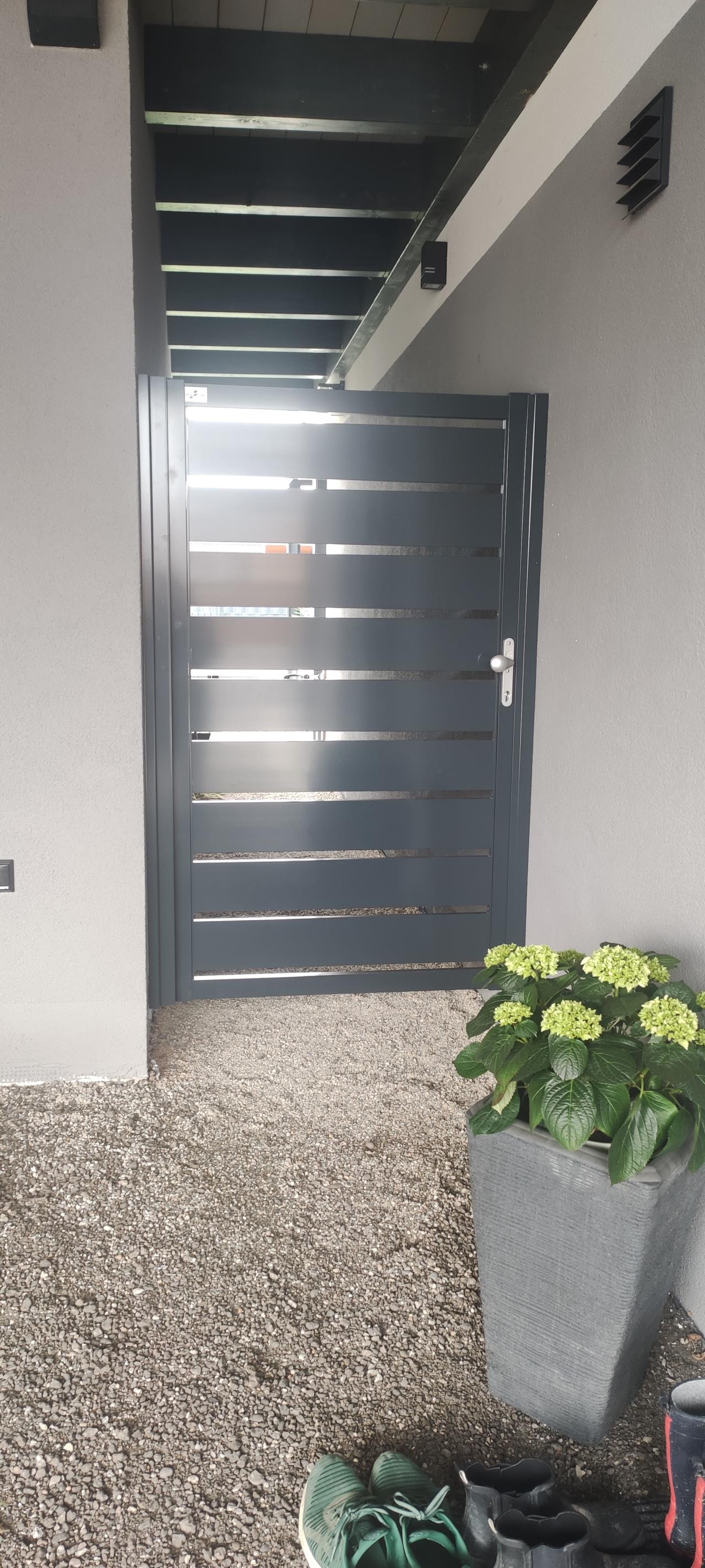

wir haben heute endlich nach langem Warten unser Gartentürl beim Durchgang vom Carport in den Garten bekommen und freuen uns riesig.
Wichtig ist jetzt nur, unterhalb des Türls den riesen Spalt (ca. 25cm) provisorisch zuzumachen, damit unser Hund nicht rauskann.
Gepflastert wird erst in den nächsten 3 Jahren, also ist es nicht nur eine ganz kurzfristige Lösung. Nach dem Pflastern bleibt dann nur mehr ein 5cm Spalt.
Der Bereich wird nicht bewittert, daher kanns auch was Einfaches sein.
Mir schwirren Gedanken von OSB Platten oder Reste vom Stabmattenzaun im Kopf herum, aber wie befestigen???
Ich dachte eigentlich an Einhand-Schraubzwingen, aber das ist dann ja auch nicht ganz ungefährlich, wenn die Zwinge übersteht - vorallem weil ich sie dann sicher im WDVS WDVS [Wärmedämmverbundsystem] stecken hab 😂
Ich hab einen Knopf im Hirn - wer kann mir weiterhelfen? Es soll vernünftig halten, nicht flattern und der Hund solls nicht einfach "wegdrücken" können.

Siebdruckplatte im Baumarkt auf Maß zuschneiden lassen, Gewindeschraube mit breiter U-Scheibe und Gummiunterlage von außen zwischen den Lamellen durchstecken. Von mit innen mit selbstsichernder Mutter verschrauben und mit Gefühl(!) anziehen.
OSB Platten bröseln schnell weg und sehen bei dem grauen Tor auch bescheiden aus.

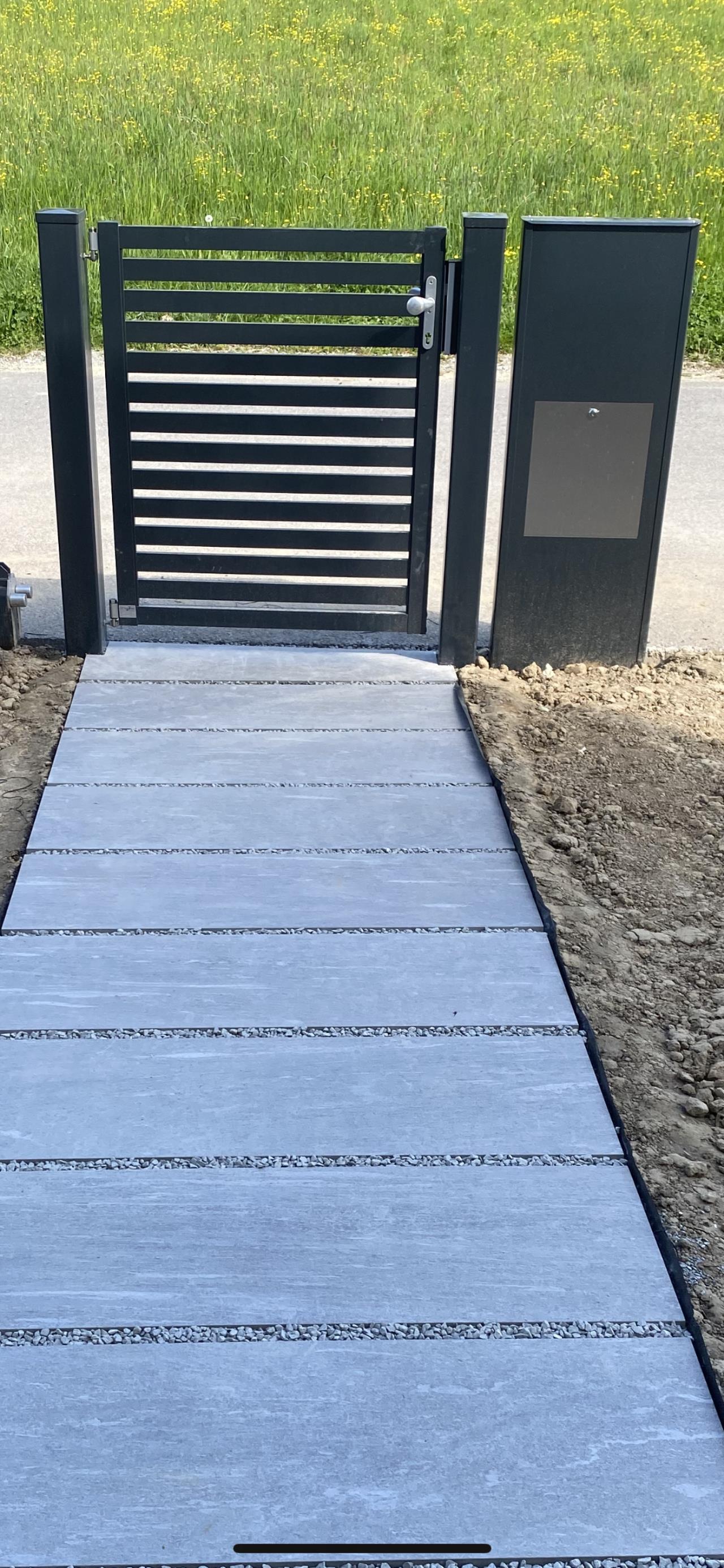

Ist das ein Brix Tor? Haben ein ganz ähnliches.

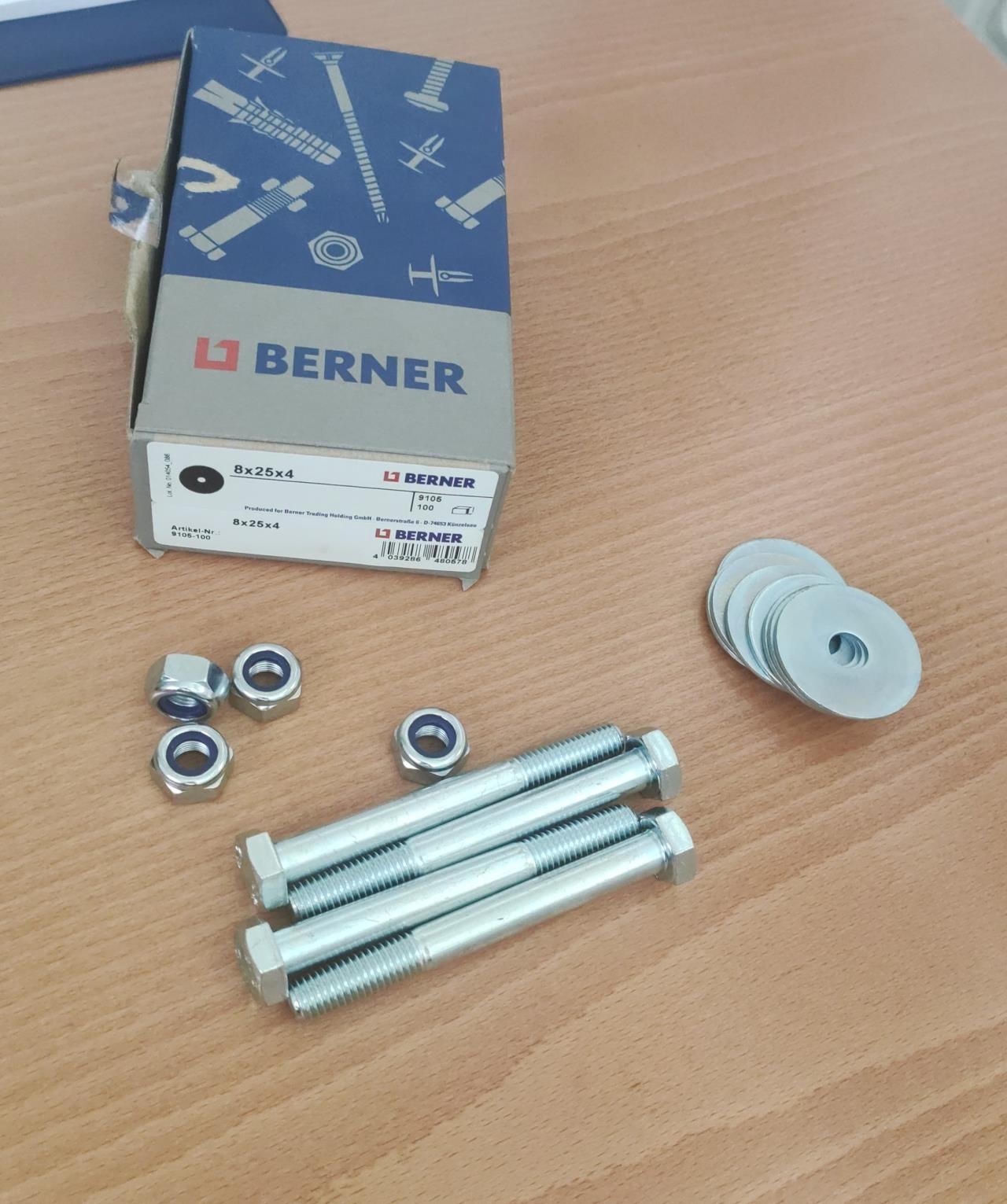

Siebdruckplattenreste hab ich sogar noch zuhause
Und ja, es ist ein Brix 😊

So - Material glei zusammengerichtet:
2023/20230427283450.jpg
Danke für deinen Input 👍

Danke für die zahlreichen Inputs - wir haben gestern Siebdruckplatten wie oben beschrieben montiert. Hält bombenfest und ist zweckdienlich.
Darunter wollten wir nichts hinmachen, da man immer wieder drübersteigen muss und auch mit der Scheibtruhe nicht mehr gut fahren kann 😉
