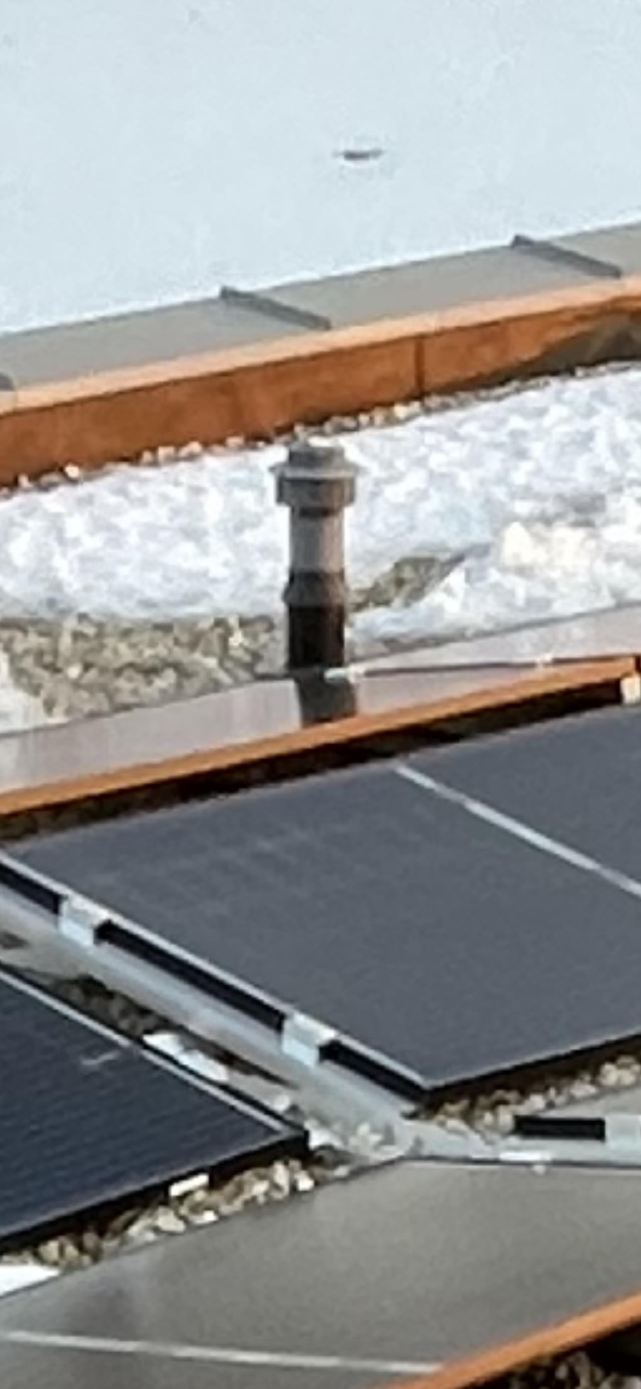

Wir haben ein Flachdach bei dem eine Strangentlüftung tages- und jahreszeitabhängig eine Teilverschattung eines PV Moduls bewirkt.
Was spricht dagegen, den oberen Teil einfach abzusägen, natürlich ohne dabei den Bereich zu beschädigen, in dem die Dachfolie eingedichtet ist?
Es würde dann eben ein offenes Rohr stehenbleiben, das aber deutlich weniger Schattenwurf verursachen kann.
Habe da leider keine konkreten Aussagen finden können. Wenn es irgendwo thematisiert wird, geht es meistens um Schrägdachinstallationen.

2023/20230427233115.png
Ich möchte es schon in beide Richtungen durchgängig lassen. Es soll auch gar kein Modul darüber gebaut werden. Lediglich der Schattenwurf soll minimiert werden.
Zur Zeit ist das ein relativ hoher Aufbau, der nach oben hin sogar noch breiter wird.
Meine Überlegungen dazu: Wenn es regnet oder schneit, rinnt es eben im Fallrohr runter -> unkritisch.
Wenn es einen heftigen Starkregen gibt UND die Speier verstopft sind, würde sich das Wasser seinen Weg über die Strangentlüftung suchen -> Effekt s.o., also ebenfalls unkritisch.
Sollte irgendwelches Getier ein Nest in das offene Rohr bauen, könnte es verstopfen -> unwahrscheinlich, aber theoretisch möglich. Ich würde mir deshalb aus einem Muffenstopfen einen vergitterten Abschluss bauen.
Habe ich irgendetwas übersehen?

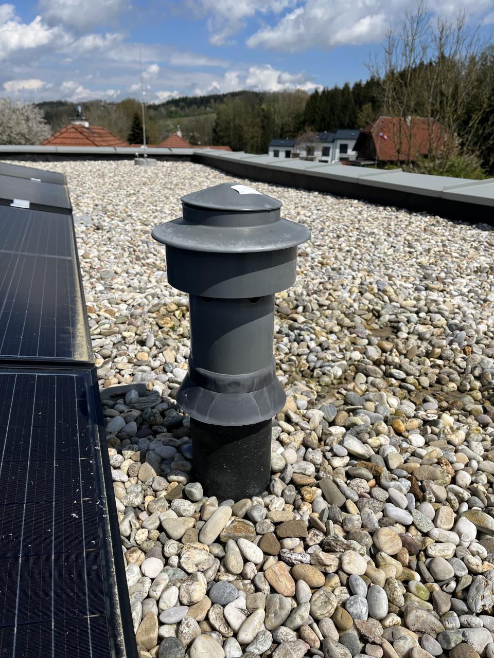

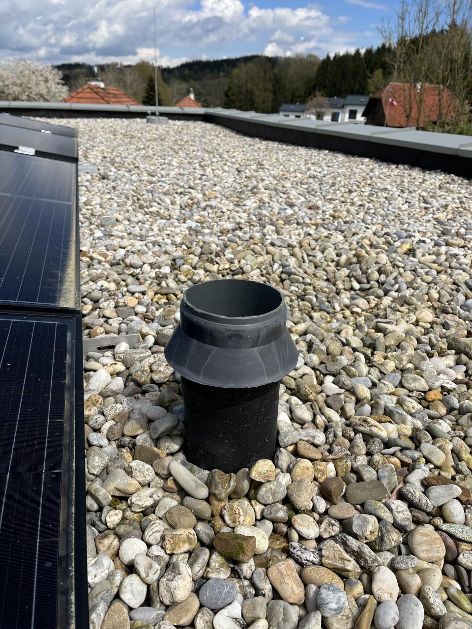

Update: Ich habe es gewagt. Haus steht noch. 😉
Vorher:
2023/20230430778672.jpg
nachher:
2023/20230430544472.jpg
