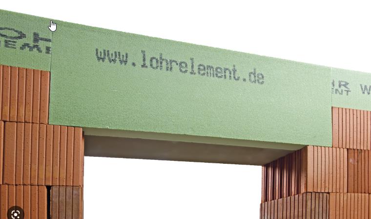

  •  JanThomas
25.4.2023  (#1)
meinst du so wie auf dem Bild zu sehen?
