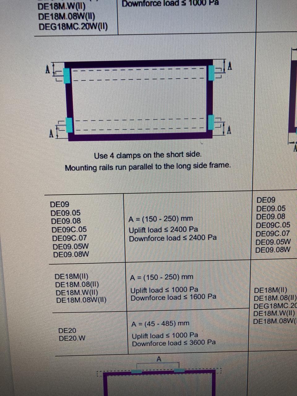

  •  cacer
17.4.2023  (#1)
2023/20230417136625.jpg
Ist es nicht dieses?

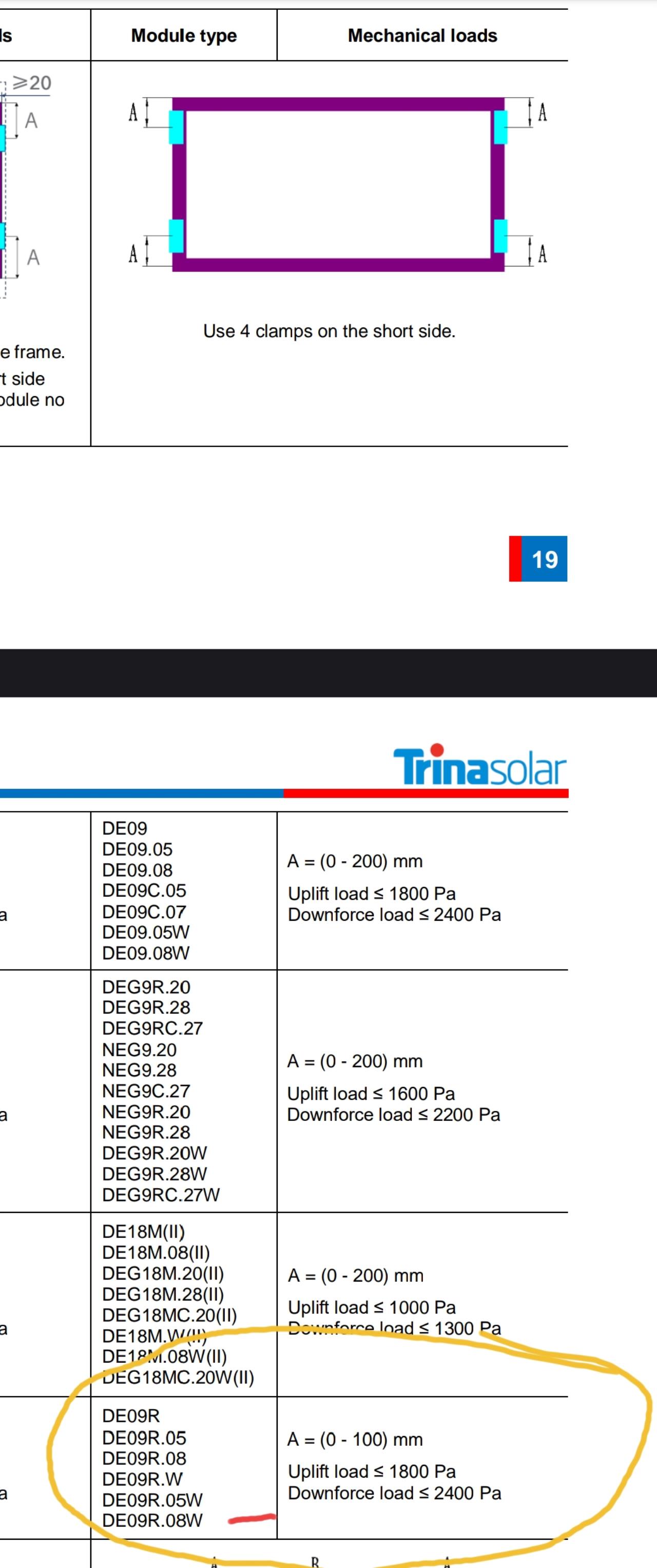

  •  boby82
18.4.2023  (#2)
Nicht ganz, deine Abbildung zeigt die punktuelle Montage.
Eher hier, wobei asymmetrisch erlaubt ist:
2023/20230418334116.jpg
  •  cacer
18.4.2023  (#3)
für DE09R.08W  lese ich aus meinem screenshot: Klemmung A 0-100mm, schienen nicht vorgegeben.
bei deinem (mit höheren lastangaben) ist das modul nicht aufgelistet, schienen müssen parallel unter dem modul durchlaufen.
wo liest du denn dort assymetrisch raus? den klemmbereich hätte ich aber auch vermutet und bevorzugt.
trina ist da nicht wirklich eindeutig in den vorgaben, würde ich sagen.
  •  gufu1
18.4.2023  (#4)
cacer schrieb: für DE09R.08W  lese ich aus meinem screenshot: Klemmung A 0-100mm, schienen nicht vorgegeben.
Ja danke, da hab ich den Eintrag übersehen. Das die einzige Stelle in dem Trinasolar Dokument wo exakt dieses Panel mit dieser Montage angegeben ist.
Die Richtung der Schienen ist da nicht vorgegeben, sollte also passen wenn die längs verlaufen. Fragt sich also nur noch ob der Lastfall ausreichend ist. Wir haben hier im Weinviertel ca. 140kg/m² Schneelast. Downforce ist mit 2400Pa angegeben, das wären 142kg/m². Passt also aus meiner Sicht.
