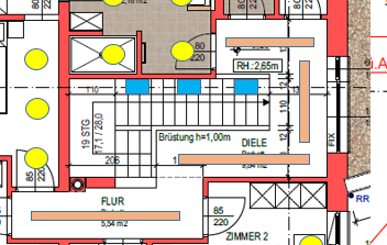

wir sind jetzt beim Beleuchtungskonzept als Vorarbeit zum Termin mit dem Elektriker aber haben eine Frage zu den aktuell gängigen (in der Betondecke eingeschalten) LED-Streifen. Kann man die auch zB. im Gang nehmen, also 1 Streifen mittig an der Decke an der ganzen Länge oder passen da besser "normale" Einbauspots in den klassischen Halox-Dosen? Im Außenbereich (vor der Garage und unter der Terasse) wollen wir sicher mit diesen Streifen arbeiten, aber passt das innen auch? Hat das jemand?
Hier ein Bild aus unserem "Grobkonzept":
2023/2023041715384.png

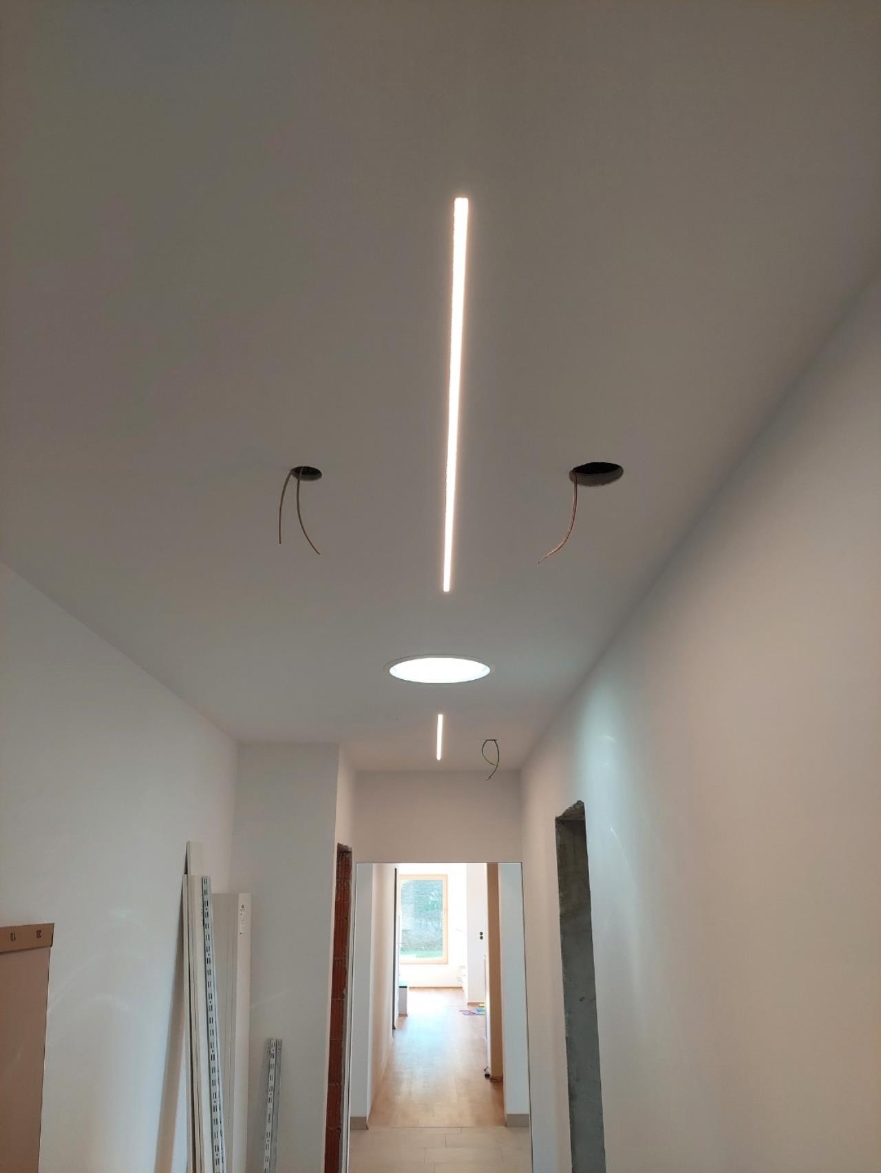

kuda schrieb: Kann man die auch zB. im Gang nehmen, also 1 Streifen mittig an der Decke an der ganzen Länge oder passen da besser "normale" Einbauspots in den klassischen Halox-Dosen?
Ja kann man! 😉
Haben immer ca. 2m-Abschnitte und dazwischen Tageslichspots. Jeweils an beiden Enden der LED-Streifen haben wir Halox-Dosen. Die Schienen der LED-Streifen haben wir aber nicht im Beton eingelegt, sondern auf die Betondecke montiert und dann bündig einputzen lassen.
  •  kuda
17.4.2023  (#5)
Habt ihr da auch Fotos für uns? Wäre cool das mal zu sehen...
  •  BungalowImGruen
17.4.2023  (#6)
2023/20230417221930.jpg
Hab grad nix besseres zur Hand, ist noch aus der Fertigstellungsphase 😉
18.4.2023  (#7)
Meine ehrliche Meinung: Ich persönlich finde LED Streifen für Effektbeleuchtung (oder auch für Arbeitsflächen) super, aber als Hauptbeleuchtung so ein langer Streifen in der Decke finde ich das irgendwie fad. Hatten wir bei Freunden gesehen, aber ich weiß nicht...
Persönlich finde ich Spots vom Lichtbild spannender.
Oder man macht es so wie im Bild von  @BungalowImGruen emoji. Da ist der LED Streifen ja auch nicht durchgängig, sondern immer wieder von den Tageslichtspots unterbrochen. Sowas schaut schon wieder gut aus.
Wie gesagt, Geschmäcker sind verschieden. Ich werde auch LED Streifen verwenden, aber nicht unbedingt als one-and-only Hauptbeleuchtung.
Wobei ich aber auch sage: Im Flur wär es mir wohl eher egal bzw. nicht so wichtig. So gesehen könnte ich dort wohl auch mit LED Streifen leben.

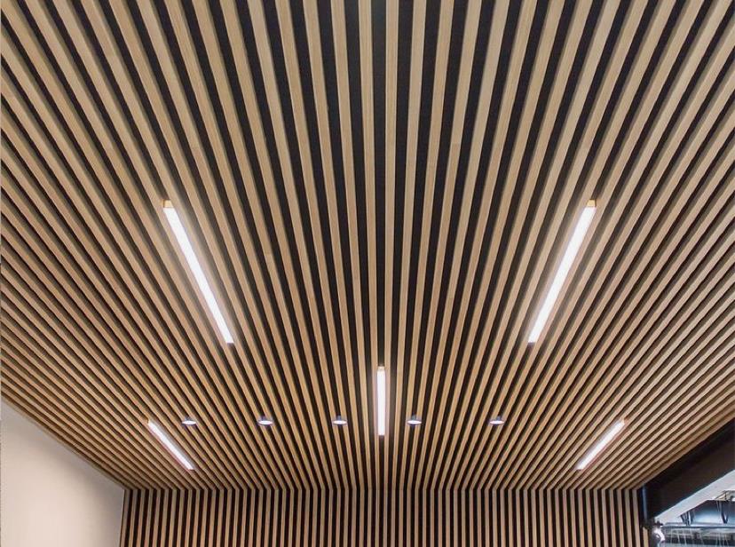

Ich bin da bei ds50... gefällt mir eigentlich nur, wenn es in eine Holz Lamellen Decke eingearbeitet ist
2023/20230418258608.jpg
 Bei Beton würde ich auch eher  Spots machen. Wir haben das ledband nur in der Dusche als Stimmungslicht und draußen über den Autos. Im Terrassen - und Zugangsbereich wieder Spots

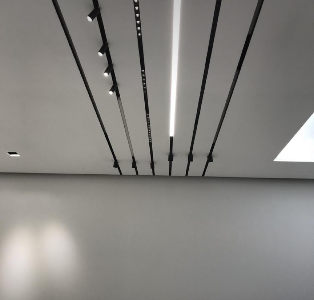

für den Gangbereich würden sich auch Schienen eignen, wo du dann Spots oder Leisten einlegen kannst, wäre optisch vielleicht ein Kompromiss.
2023/20230418453014.jpg
  •  kuda
19.4.2023  (#9)
Ok die Schinen sehen toll aus! Hast du da eine Bezeichnung von den Schienen oder eine Marke?
  •  Selma
20.4.2023  (#10)
Weiß nicht, ob die das sind, aber von unser Tracking System ist von Flos
https://professional.flos.com/de/global/family/the-tracking-magnet/
