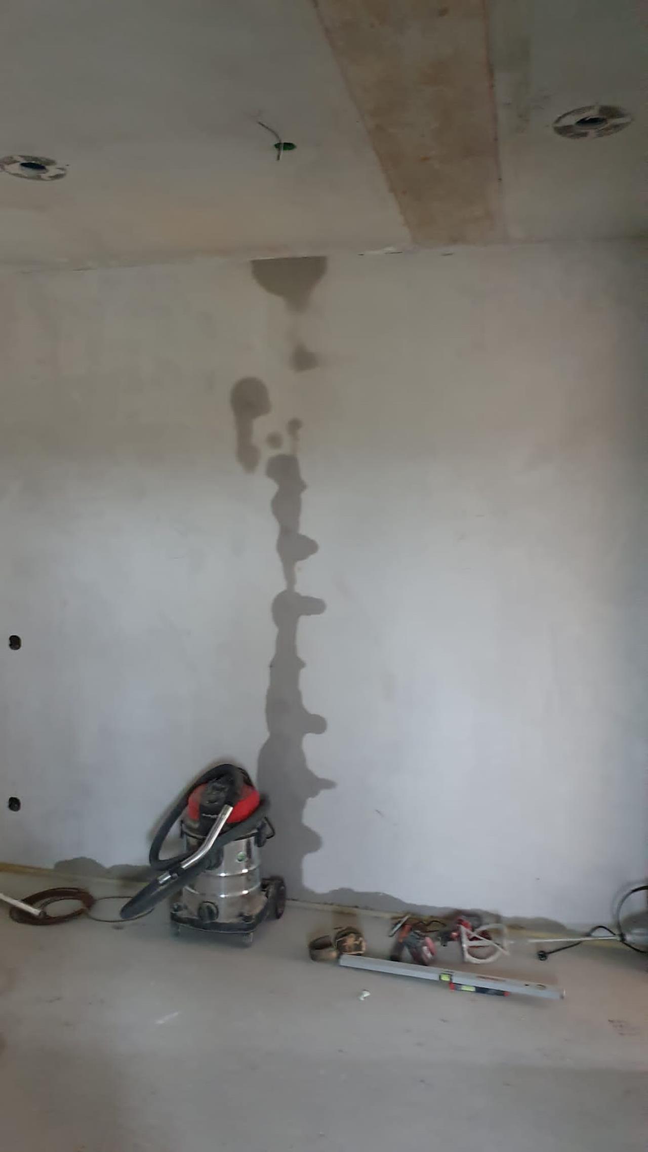

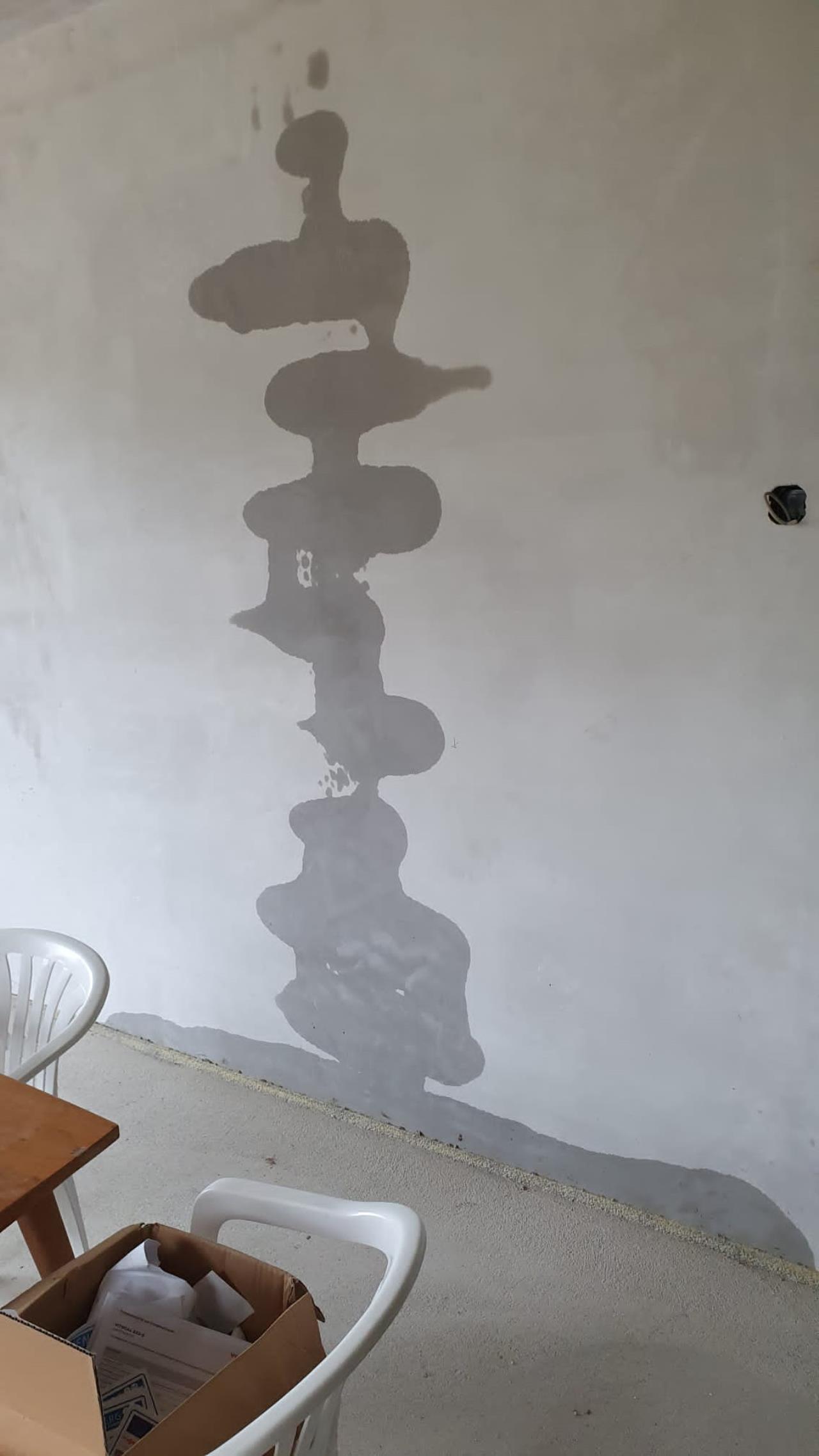

wir haben vor ca. 5 Wochen unseren Zementestrich bekommen. Diese Woche, 12.4., haben wir mit dem ausheizen begonnen. Aufgrund des Regenwetters derzeit, war das Lüften eher schwierig. Wir haben 4 Luftentfeuchter aufgestellt, welche auch ordentlich Wasser ziehen. Jedoch ist der Innenputz an manchen stellen feucht geworden (nasse Flecken). Der Innenputz war bereits komplett abgetrocknet, da wir diesen mitte Jänner gemacht haben. An einer Stelle im Haus, an welcher eine Strangentlüftung hochläuft, ist es richtig schlimm. Bei der Wand handelt es sich um eine 25er Innenwand.
Derzeitite Innentemperatur 16 Grad und Lustfeuchte 99%.
Ist das normal?
Vielen Dank für eure Rückmeldungen.

mat0702 schrieb: An einer Stelle im Haus, an welcher eine Strangentlüftung hochläuft, ist es richtig schlimm.
Hat es in diesem Zeitraum auch geregnet?  Für mich schaut das so aus,  dass da Wasser von oben, entlang der Strangentlüftung kommt.

15.4.2023  (#2)
Es regnet seit dem Beginn des ausheizens durch bei uns. Im OG ist bei dieser Strangentlüftung alles trocken, nur im EG es ist feucht.

Kleinermuk schrieb: Für mich schaut das so aus,  dass da Wasser von oben, entlang der Strangentlüftung kommt.
Hast Fotos wie die Durchführung der Strangentlüftung nach oben gemacht wurde während dem bauen und wie das jetzt (final) oben aussieht? Flachdach?
